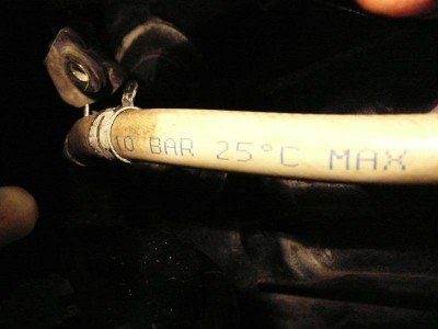

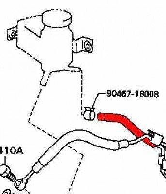

Нашел подходящую тему, та же проблема сегодня выявилась. :(
Вот этот шланг требует срочной замены. В каталоге номера нет. Как его заказать?

Этот можно поставить любой маслобензостойкий, подходящий по диаметру. У меня стоит совецкий армированный шланг, который еще в матерчатой оплетке. А на родном скорее всего трещины на торце, от старости.

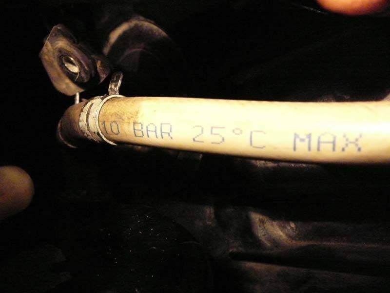

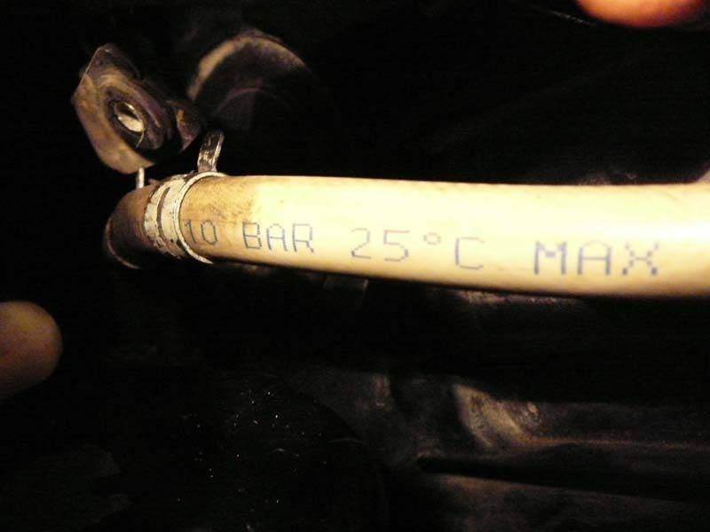

Вот такой нашел шланг, внутренний диаметр подходящий.
