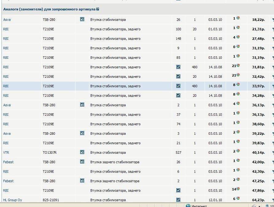

http://toyota.japancats.ru/scheme.asp?m ... d=8D6014B8 оригинал 200 рублёф...
http://www.exist.ru/price.aspx?pcode=48 ... d=31&sr=15 а вот аналоги...

Безымянный.JPG [ 92.25 КБ | Просмотров: 2889 ]
