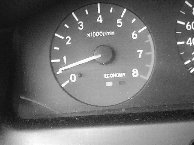

в градусах не знаю, а вот стрелка температуры стоит чуть выше середины. 1500-это при заводе автомобиля, когда ключом поворачиваю и машина заводится стрелка останавливается на 1500 и потом сразу падает, но падает не до 600 и потом ползет к 800, а падает до 1000 и через минуту-полторы только ложится на 800.

gerzolik писал(а):
Судя по фото-обороты встают в очень даже хорошее положение.
Вот эта фотка более отражает нехорошее положение. Фоткал сегодня, на улице было около 0.
