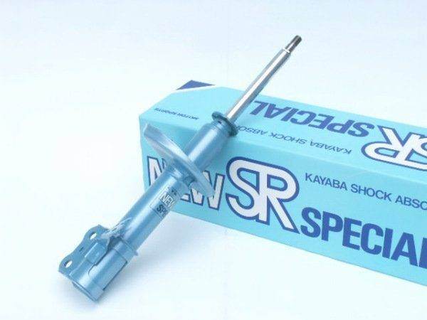

никто случайно такие себе не ставил?
KYB NEW SR SPECIAL
Перед
NST5239R, NST5239L
Зад
NST5096R, NST5096L
