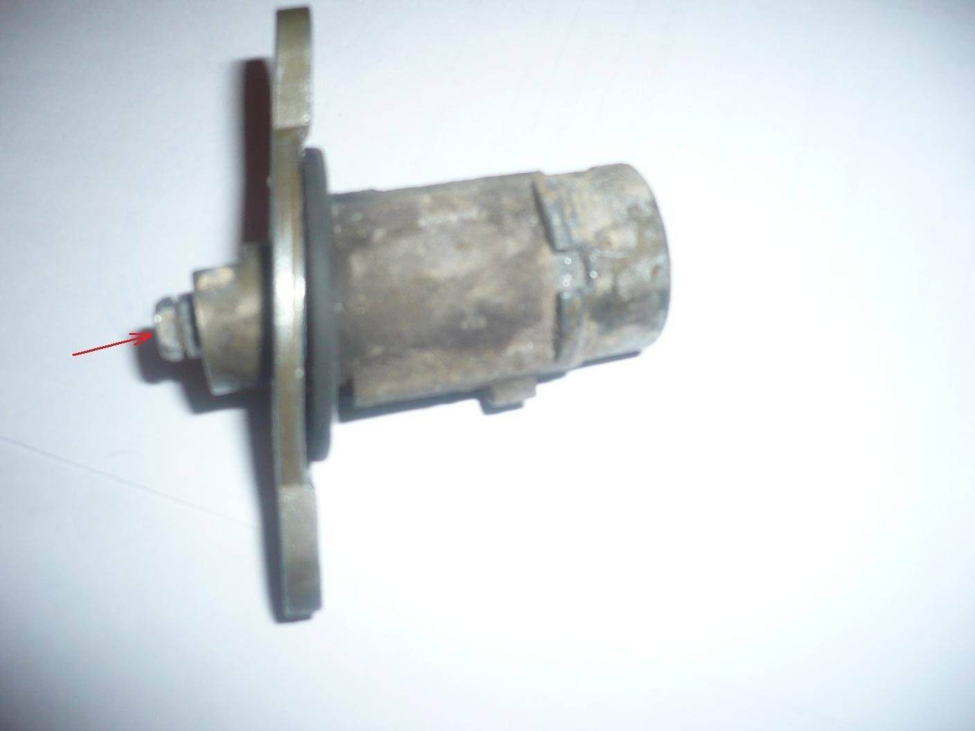

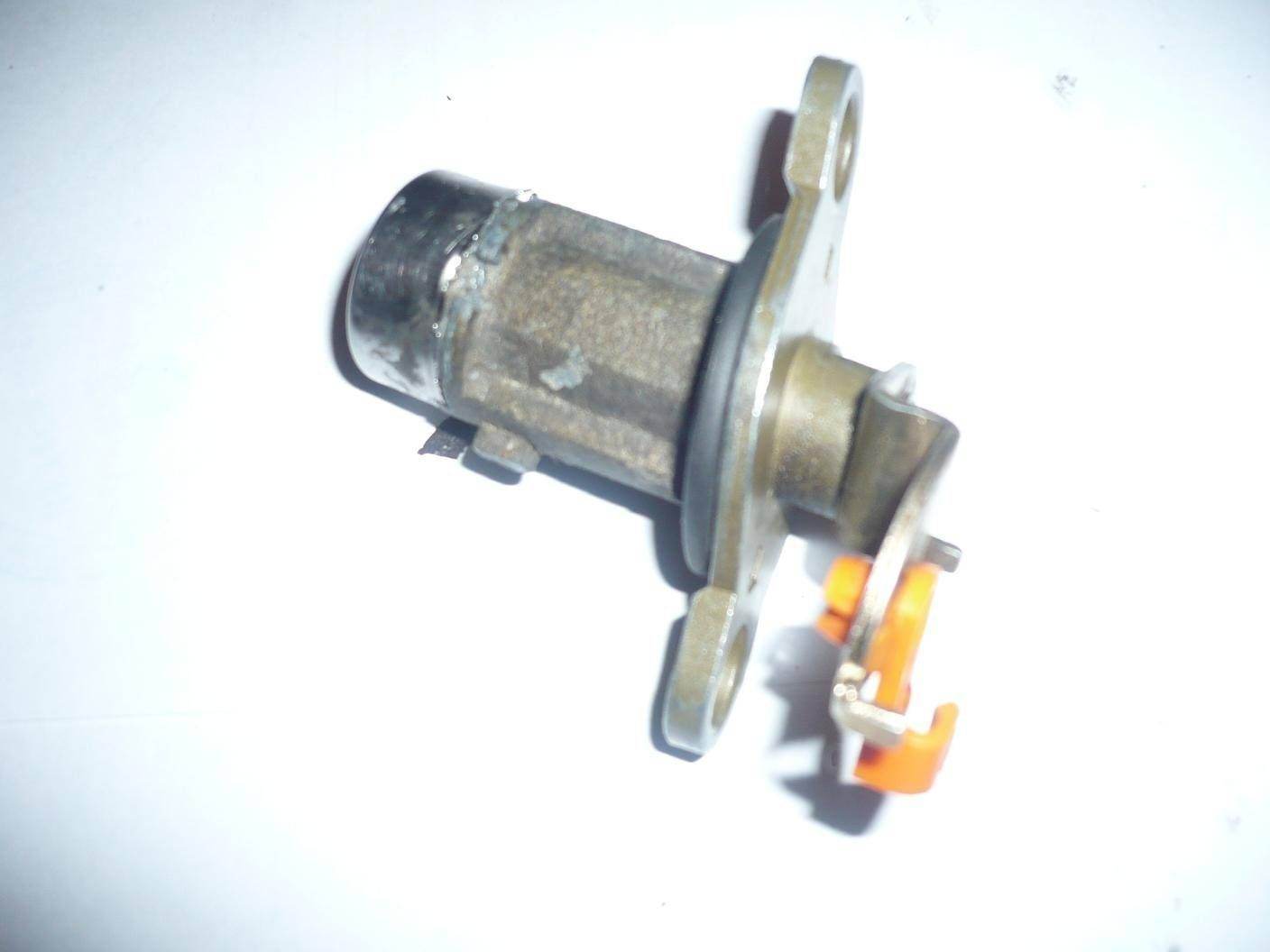

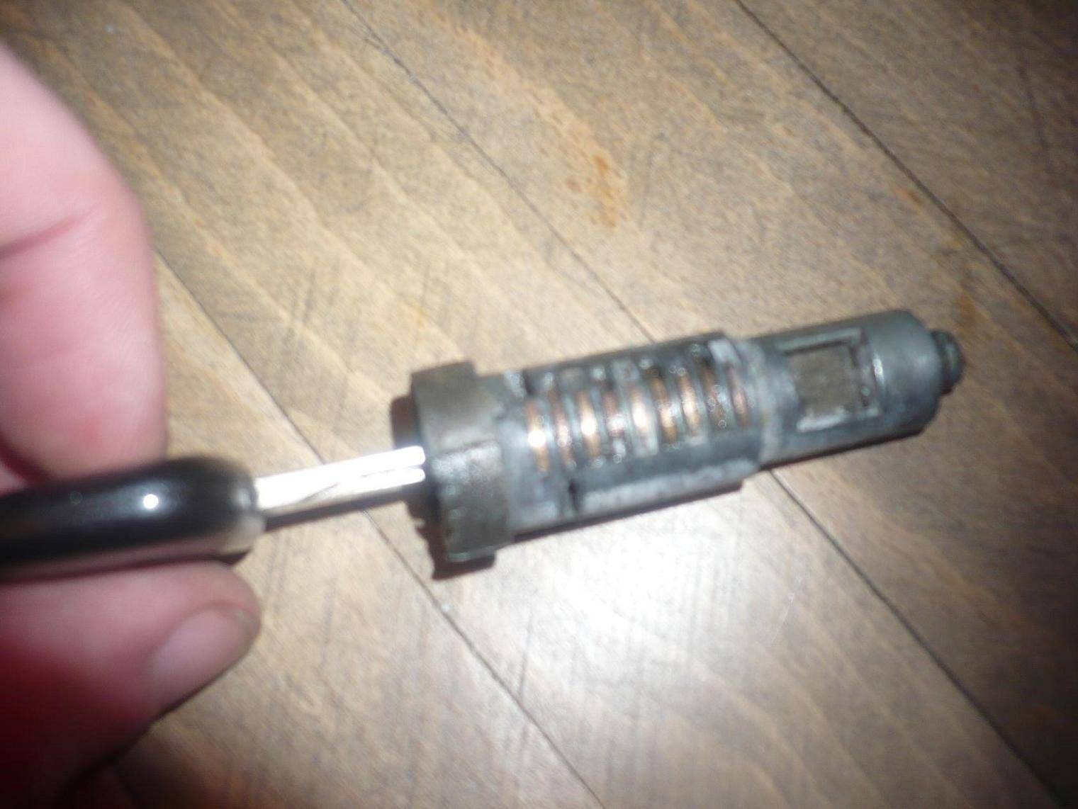

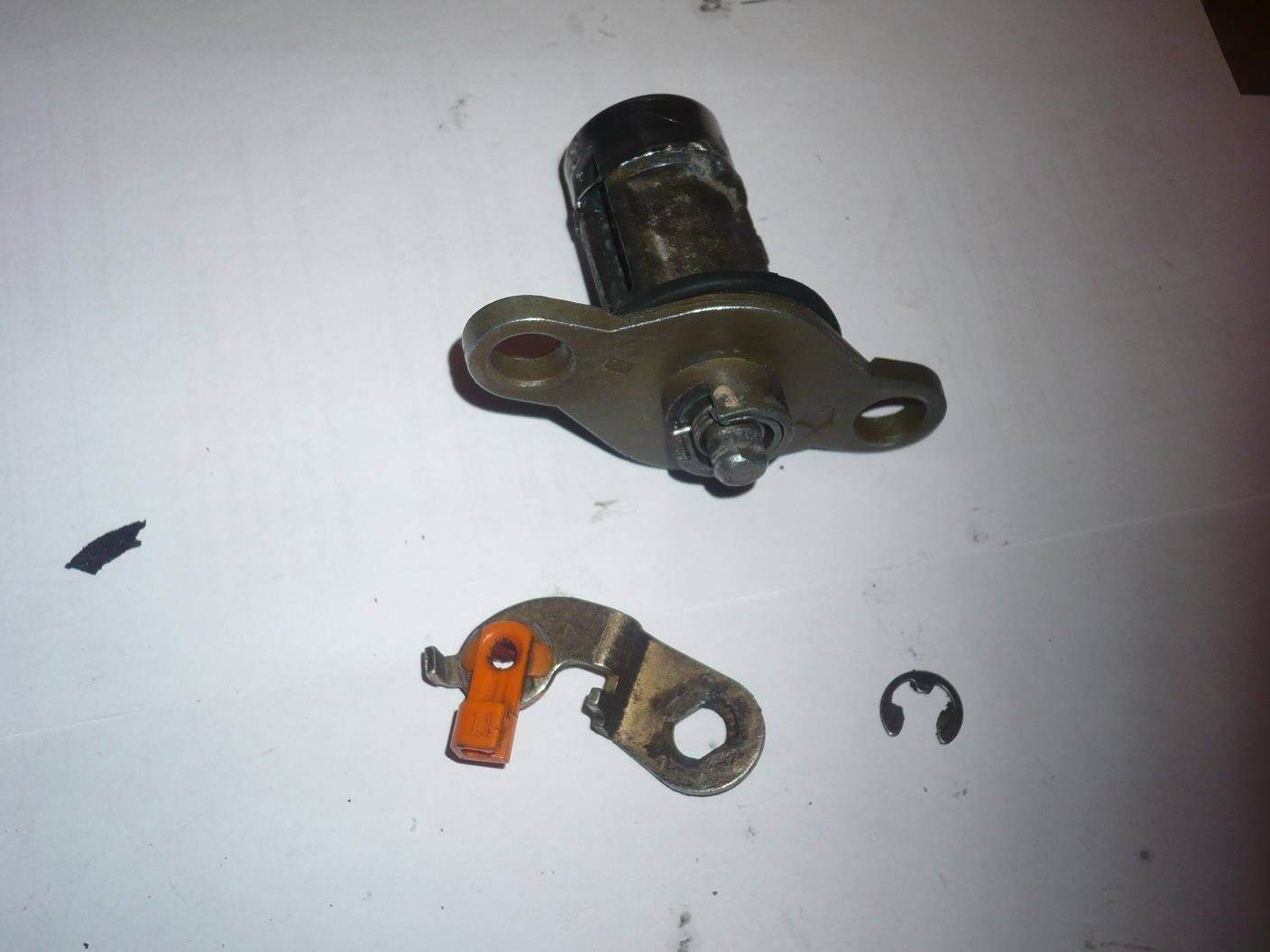

Вот случилась у меня такая беда... заклинила личинка замка багажника, а так как он у меня и тросиком не открывается, функциональность авто снизалась в разы  И вот наконец дошли руки, чтобы вернуть всё на круги своя
1. У всех сразу встаёт делема, как в таком случаи открыть багажник? Всё оказалось элементарно!!! Вынимаем заглушку обшивки крышки багажника в районе личинки замка и оттягивая вниз держатель тросика извлекаем его. Далее просто его толкаем в глубь двери и багажник открывается
2. Откручиваем 2 болта на 10 и вынимаем замочек из посадочного места.
3. Смотрим. В моём случае смазка ссохлась и набилось грязи, что и омертвило маленькие зубчики на личинке, вот и не поворачивается. Значит разбераем, см. фото.
4. Разобрав личинку отмыл в керосине(минут 15 отмокала) и смазал машинным маслом(для часов и швейных машин),но так же хорошо поддойдёт трансмиссионное.
5. Далее сборка обратная разборке и установка.
Ура! Теперь багажник несёт в полном объёме свою функцию.

Pahan220volt писал(а): А как они вынимаются????
Если ключ в личинке то они не вынимаются. Вытаскиваешь ключ рис. P1000007.JPG и аккуратно вынимаешь , главное местами не перепутать и поставить каждую на своё место
_________________ Было: CarinaE 4A-FE LB 99л.с. МКПП. 1996г. серебристый седан, ГБО. Стало: Opel ZafiraB 1.8 MT 2010г. Cosmo
| Вернуться к началу |
