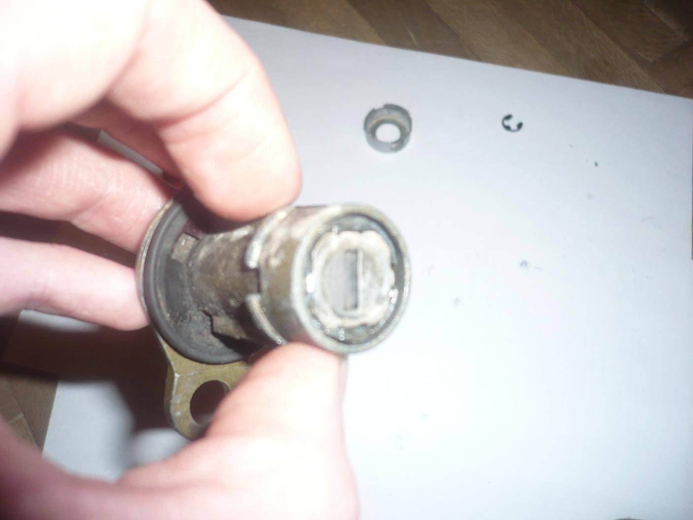

Вот случилась у меня такая беда... заклинила личинка замка багажника, а так как он у меня и тросиком не открывается, функциональность авто снизалась в разы :( И вот наконец дошли руки, чтобы вернуть всё на круги своя :)
1. У всех сразу встаёт делема, как в таком случаи открыть багажник? Всё оказалось элементарно!!! Вынимаем заглушку обшивки крышки багажника в районе личинки замка и оттягивая вниз держатель тросика извлекаем его. Далее просто его толкаем в глубь двери и багажник открывается :roll:
2. Откручиваем 2 болта на 10 и вынимаем замочек из посадочного места.
3. Смотрим. В моём случае смазка ссохлась и набилось грязи, что и омертвило маленькие зубчики на личинке, вот и не поворачивается. Значит разбераем, см. фото.
4. Разобрав личинку отмыл в керосине(минут 15 отмокала) и смазал машинным маслом(для часов и швейных машин),но так же хорошо поддойдёт трансмиссионное.
5. Далее сборка обратная разборке и установка.
Ура! Теперь багажник несёт в полном объёме свою функцию. 8)
Комментарий к файлу: Теперь чистим, моем, смазываем. Все язычки должны быть на одном уровне и свободно утопляться при повороте ключа. ТОЛЬКО НЕ ВЫНИМАЙТЕ КЛЮЧ на вынутой личинке, а то язычки могут выпрыгнуть. Проверяем вставив обратно в корпус.

Комментарий к файлу: Снимаем хромированный колпачок личинки отжав 2 усика с краёв. Вынимаем защиту от грязи.
P1000005.JPG [ 83.29 КБ | Просмотров: 33352 ]

Pahan220volt писал(а):
А как они вынимаются????
Если ключ в личинке то они не вынимаются. Вытаскиваешь ключ рис. P1000007.JPG и аккуратно вынимаешь , главное местами не перепутать и поставить каждую на своё место :wink:
СообщениеДобавлено: Пт мар 26, 2010 8:29 pm
Зарегистрирован: Сб ноя 21, 2009 2:14 am
Сообщения: 202
Ключь не лезет, язычки не двигаются(приржавели), в таком случае чего делать??? WD40??
Добавлю - при вставленном ключе они не должны сильно выступать из той штуки куда вставлены.Иначе при собранном замке ключ не будет поворачиваться.
