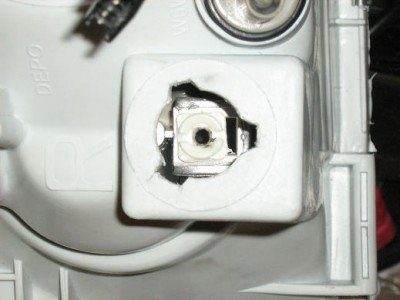

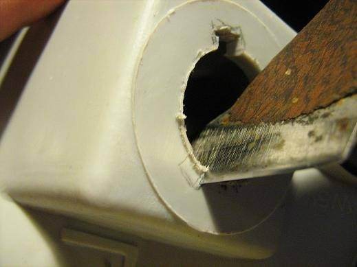

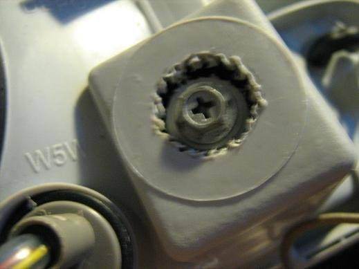

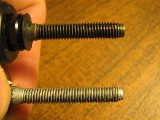

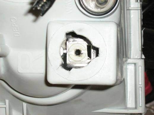

Не надо снимать стекла. Выкручиваешь винт регулировки, предварительно его обсверлив. На нем левая резьба. Пластиковая защелка остается в фаре, в нее потом и вкручиваешь корректор. На нем правая резьба, но по пластику значения не имеет, садится хорошо. У меня был 8-ми контактный корректор. Правда, наверно, секло все равно снимешь, только для того, чтоб крошки пластика вымести с отражателя и обратной стороны стекла.
Готовил фотоотчет по этому поводу, но не успел выложить. Так что держите:)
1. Сначала обсверливаете винт,
2. потом его вынимете и ровняете отверстие, напильником/наждачным камнем.
3. Далее ножом вырезаются "усики", причем там 2 усика конусных, а один прямоугольный
4. Вкручиваете корректор.
Добавлено спустя 6 минут 19 секунд:
Вот готовое и внутри видна пластиковая заглушка, в которую вкручивается.
P.S: спрашивать меня о чем-либо бесполезно, ибо я случайно добрался до интернета. Я сейчас в море и где-то раз в месяц могу выйти в нет, если не реже. Так что извиняйте:)

...На нем левая резьба. Пластиковая защелка остается в фаре, в нее потом и вкручиваешь корректор. На нем правая резьба, но по пластику значения не имеет, садится хорошо...
Хочу уточнить, т.е. вкручивает корректор против резьбы? А если в корректоре пластиковый винт? Получится?

У пластикового винта 3-х контактного корректора помоему тоже левая резьба.
Если даже побоишься, то найди обычный винт нужного размера, или метчик, прогони его по пластику, а по проторенному уже и пластиковый зайдет без проблем:)
Не, завинчивается как обычный винт, значит резьба обычная
