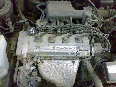

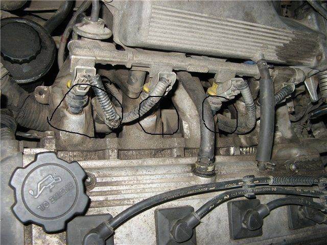

Комментарий к файлу: Вот мотор LB главной отличительной особенностью,является то,что форсунки у него вставлены в головку ГБЦ и на клапанной крышке есть табличка о том что надо ставить свечи платина,если конечно крышка не менялась.
4afe.jpg [ 164.31 КБ | Просмотров: 5623 ]

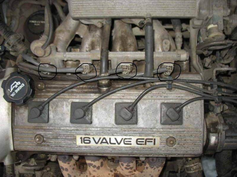

Комментарий к файлу: Вот мотор не LB видим,что форсунки стоят во впускном коллекторе.
115b37b4990a.jpg [ 130.81 КБ | Просмотров: 5624 ]

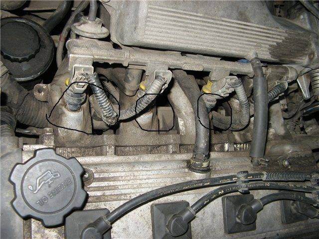

Комментарий к файлу: Здесь видно получше.Это LB.
img4867ok2.jpg [ 135.58 КБ | Просмотров: 5634 ]

СообщениеДобавлено: Вс мар 28, 2010 11:44 am
Сообщения: 980
Откуда: KZ, pvl
Машина: Toyota CarinaE
Двигатель: 4A-FE не LB
BionZ
Теперь то понятно?
дядя
Молодец, думаю теперь не будут задавать вопросов, насчет какой двигатель у меня лб или нет

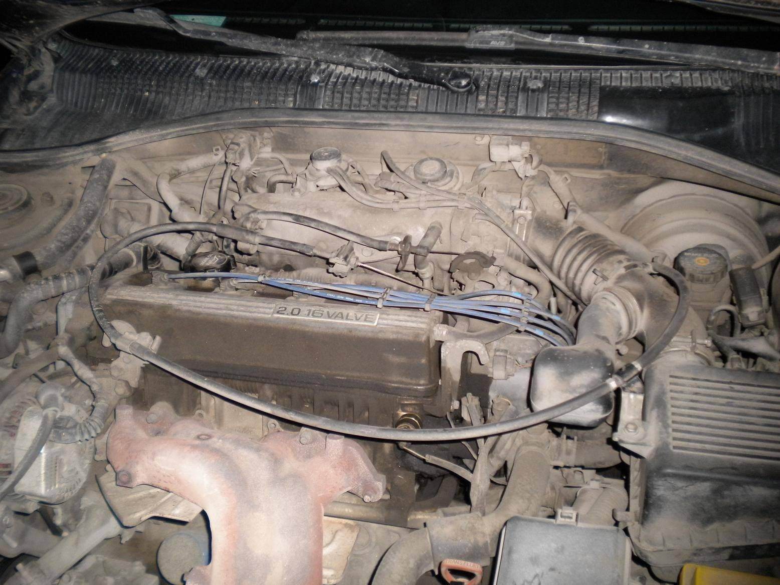

СообщениеДобавлено: Чт апр 01, 2010 11:22 pm
Зарегистрирован: Чт апр 01, 2010 11:06 pm
Сообщения: 5

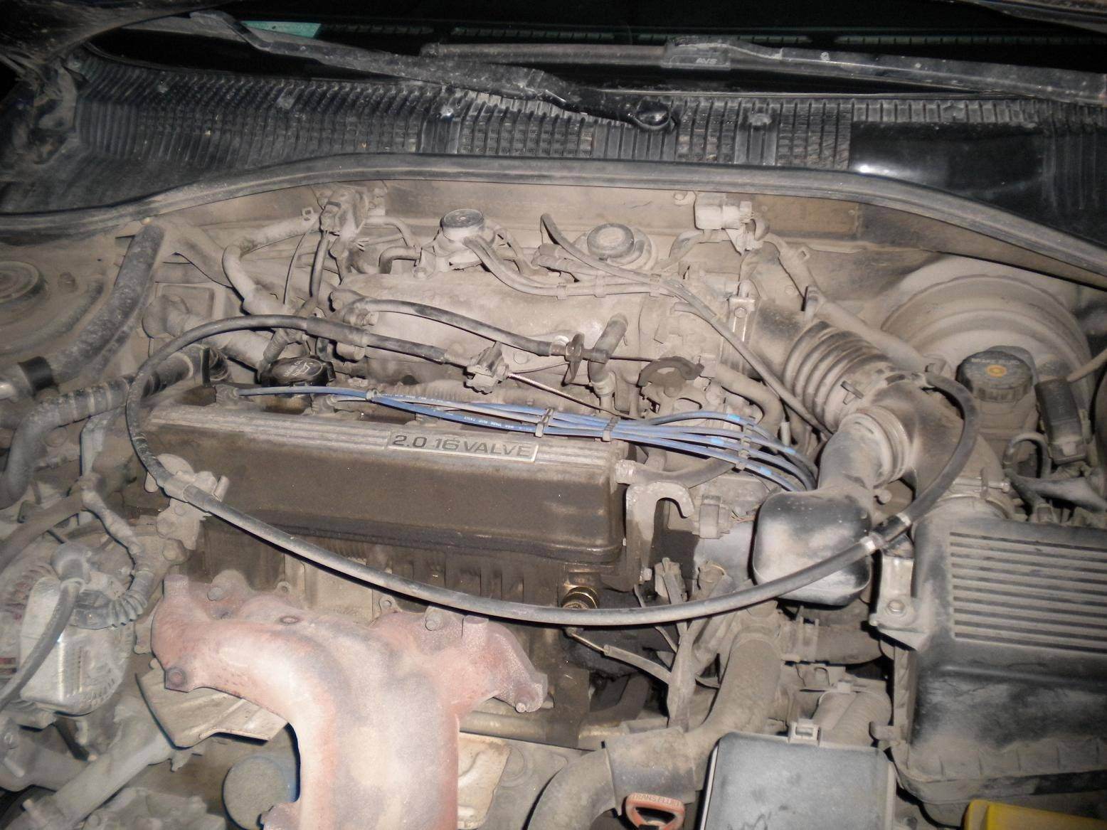

доброго времени всем!
я тут пишу первый раз - хотя читаю оч много здесь!
проблема уже неоднократно писалась -пока двигатель не прогрет машина в общем ведет себя нормально.
По мере прогревания двигателя провалы на малых оборотах вплоть до того что даже от легкого нажатия на педаль газа машина глохнет - как и при движении в пробках так и по трассе - держу скорость а как слегка нажму так провал - всё сводиться либо к топливному фильтру который не менял уже сотню тысяч км(знаю ламер- но после таза забыл как то напроч про это) либо форсунки либо лямбда - собственно готовлюсь заняться всем подряд. но мучает вопрос какой двигатель бедный или нет - и где находиться лямбда конкретно - по экзисту лямбда Oxygen Sensor, а судя по расположению форсунок двигатель должен быть бедным или я ни чё не понимаю -[/img]
123.JPG [ 242.53 КБ | Просмотров: 5620 ]
Каринка Е 3F-SE 2.0 93г
СообщениеДобавлено: Пт апр 02, 2010 1:17 am
Сообщения: 500
У тяж 2ух литровый.Не бедный кароч :)
Смею заметить,что очень не внимательно читаешь,если задаёшь такие вопросы.

а вот ещё вопрос - хоть убей не могу найти где эта самая лямбда находится
234.jpg [ 398.18 КБ | Просмотров: 5598 ]
СообщениеДобавлено: Пт апр 02, 2010 9:18 am
опять не внимательно читаешь:)
смотри ее с низу.
Я бы на твоем месте искал не лямду, а откуда масло течет.

масло то я знаю откуда давит - в выхи сделаю,
а просто по всяким мануалам лямбда на коллекторе - а получается что снизу на приёмной трубе что ли перед катализатором? я думал там вторая какая то лямбда!

всё понил - 3f-se это не лб и раньше думал так просто отсутствие лямбды в указанном в мануале месте ввело в заблуждение
СообщениеДобавлено: Пт апр 02, 2010 12:33 pm
volk_off
Надо просто помнить, что S-моторы принципиально не бывают ЛБ. И даже не задумываться об этом. :-)
