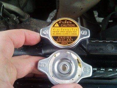

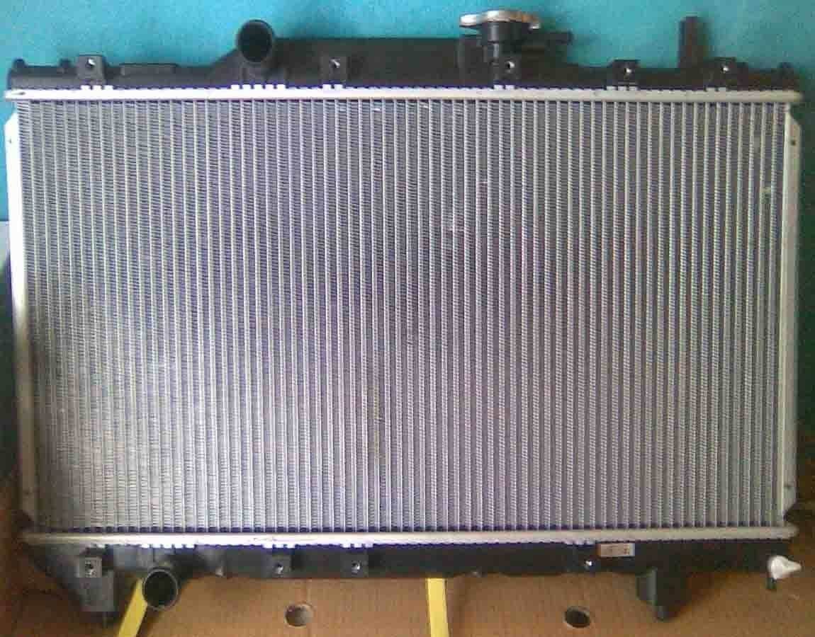

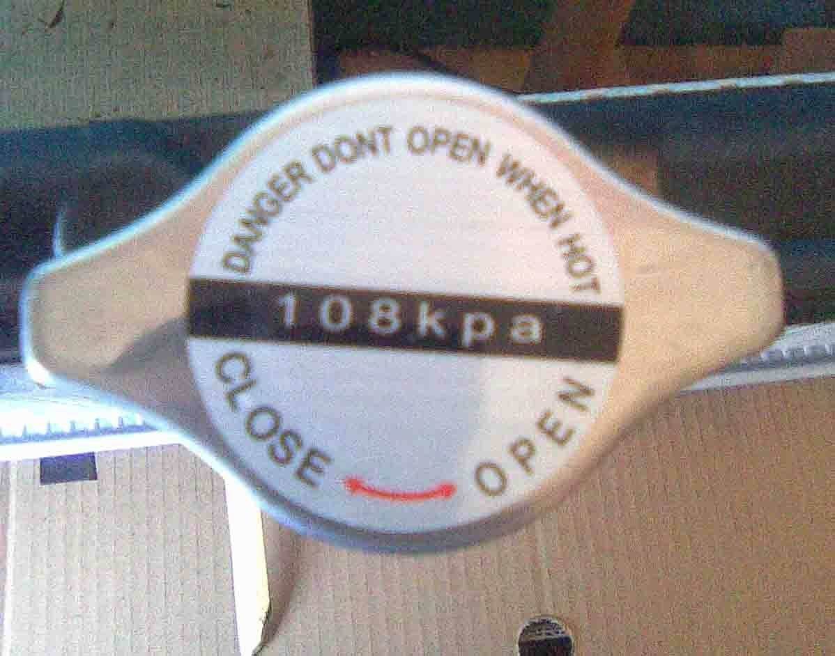

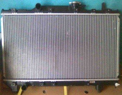

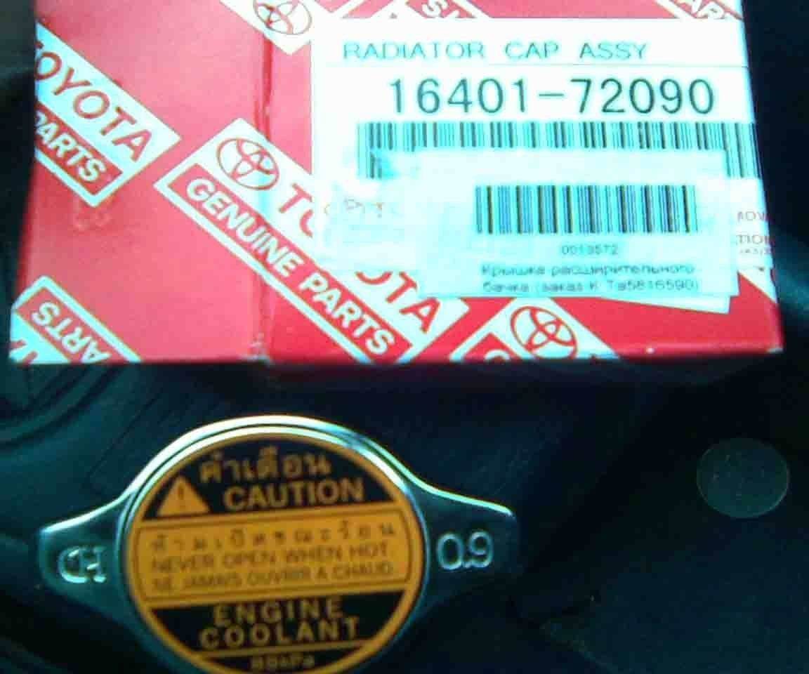

Заказал я радиатор "AVA" за 3600,хотел Nissens, но денег не хватило (просили 5400).Радиатор пришёл с Крышкой. Если честно, то на вид-типичный Китай (особенно Крышка). На всякий пожарный заказал Крышку,просил ND,но exist.ru не прописывает HD или ND,тады я пошёл по принципу "чем дороже,тем вероятней оригинал",вообщем не сработало - за 480 руб мне привезли HD (см. фото). Радиатор поставил сам (к счастью яма и подъёмник не понадобились)-отцепил провода от вентиляторов,открутил 2 прижима,сдернул шланги с движка (антифриз сливал в пивные стаканы) и вуаля. А теперь вопросы: 1.На коробке от радиатора написано Carina E 1.6, а у меня 1,8-это принципиально? 2. Как найти Крышку ND?Подскажите сайт и артикул.
Радиатор AVA1.jpg [ 95.23 КБ | Просмотров: 8344 ]
Крышка AVA.jpg [ 65.04 КБ | Просмотров: 8324 ]
Крышка HD 0.9..jpg [ 72.45 КБ | Просмотров: 8329 ]

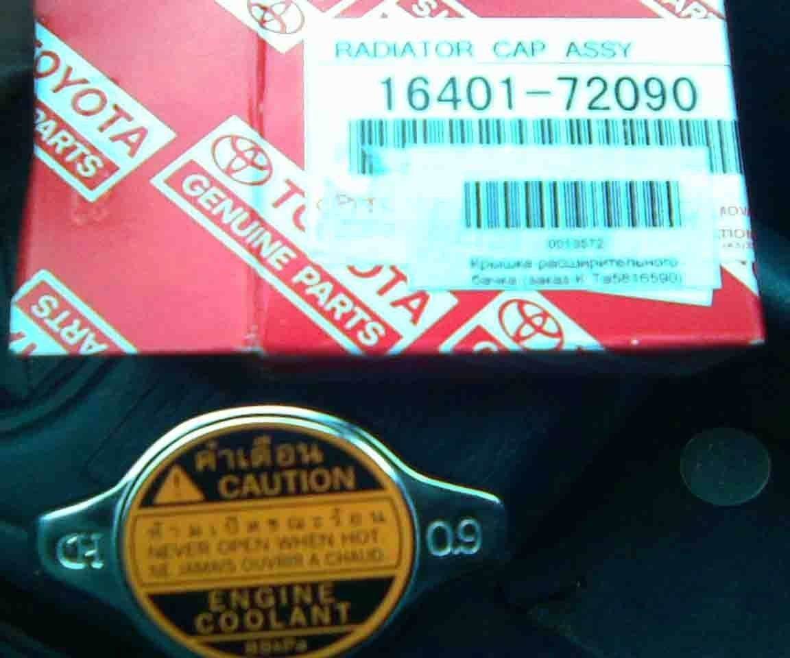

По наличию в магазинах, через тырнет вряд-ли получится :(
Лукомор писал(а):
артикул
Part № - тот же, что и на коробке. Только упакована она в пакет и на наклейке с Part № есть надпись Made in Japan.

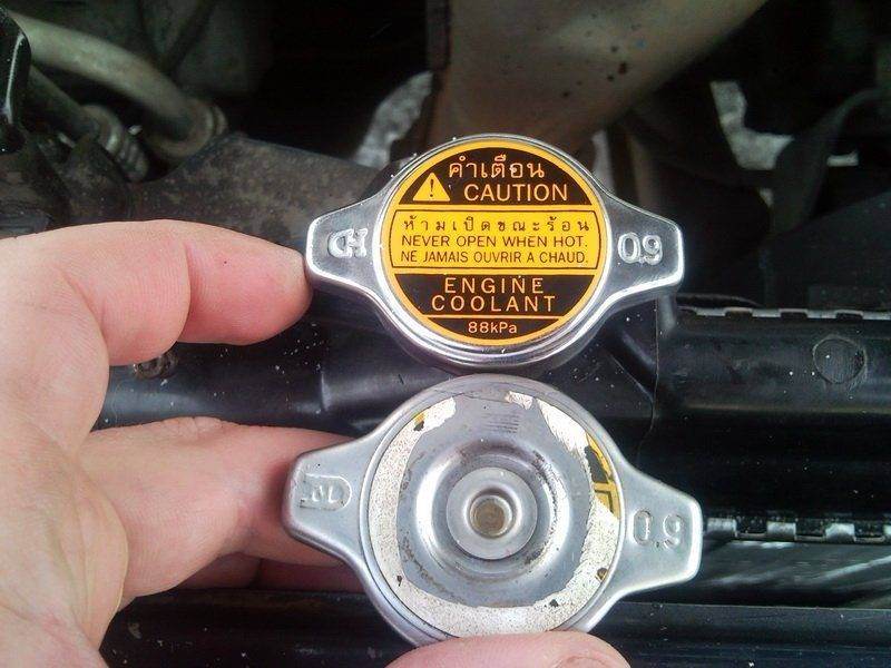

Вот фото крышек. Со старой правда содрал наклейку, она вздулась, хотелось посмотреть что там. Маркировка разная: ND HD. Что является оригиналом?
SNC00356.jpg [ 157.87 КБ | Просмотров: 8334 ]

Крышку ND покупал тут, по наличию http://www.avtorif.ru/. Брал в другом магазине под заказ - тоже HD привезли, так что под заказ не советую :(
