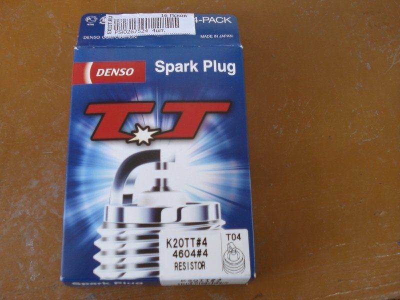

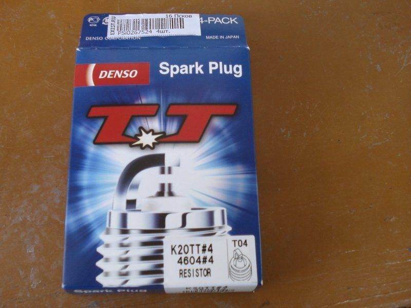

Я вот только что поставил. Ощущения? Ну заводится, с дачи до дома доехал. Не хуже, не лучше.
Комментарий к файлу: УПАКОВКА
DSC03264.jpg [ 136.65 КБ | Просмотров: 21159 ]

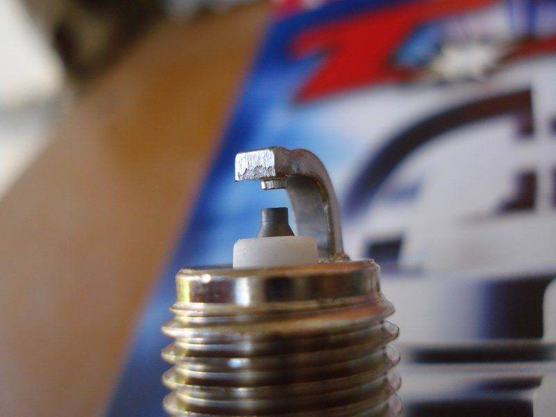

Комментарий к файлу: ВОТ ТАКОЕ НОУ-ХАУ
DSC03270.jpg [ 99.37 КБ | Просмотров: 21178 ]

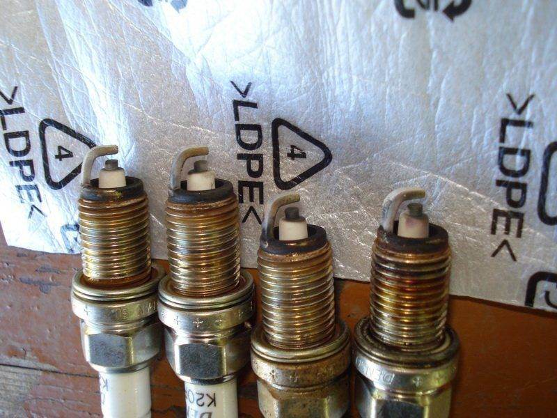

Комментарий к файлу: МОИ СТАРЫЕ СВЕЧИ(ПРИМ.40Т.ПРОБЕГ)
DSC03272.jpg [ 206.37 КБ | Просмотров: 21168 ]

Зазор какой, измерил?
СообщениеДобавлено: Пн июн 07, 2010 11:51 pm
ГЫ-гы, не мерял. Понадеялся на каталог на совместимость под мой двигатель.

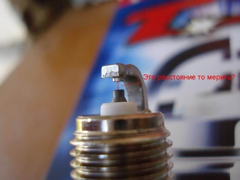

Я тока так и не понял..
TT.jpg [ 44.44 КБ | Просмотров: 21129 ]

Woolf
да :)

Не знаю куда задевали мой штанген циркуль, померил линейкой, посему точно сказать не могу, по линейке примерно 1,2мм получается.. Но это на глаз, примерно пятая часть деления второго миллиметра захватывается. Если найду шц то точно напишу.

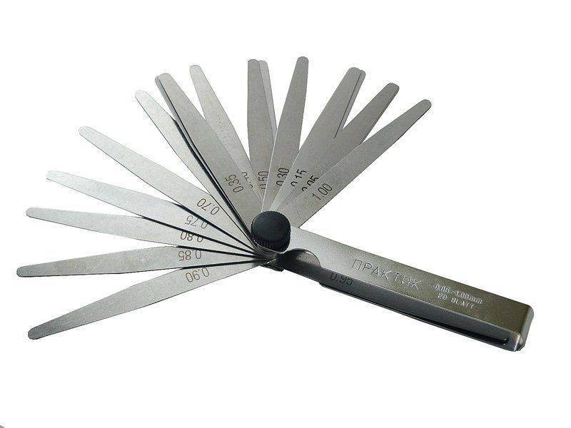

Woolf
есть специальное устройство: называется "Щуп" там в наборе несколько пластин, на них значения.. например 0,5 означает что толщина это пластины 0,5мм ... если меряешь зазор свечей, то берешь 2 пластины 1 и 0,2 сложив их, получается 1,2мм... если они лезут в зазор, а 1,3мм уже не лезет, то значит зазор 1,2мм
ну думаю ты и так это знаешь )))
158.jpg [ 96.6 КБ | Просмотров: 21123 ]
