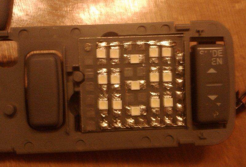

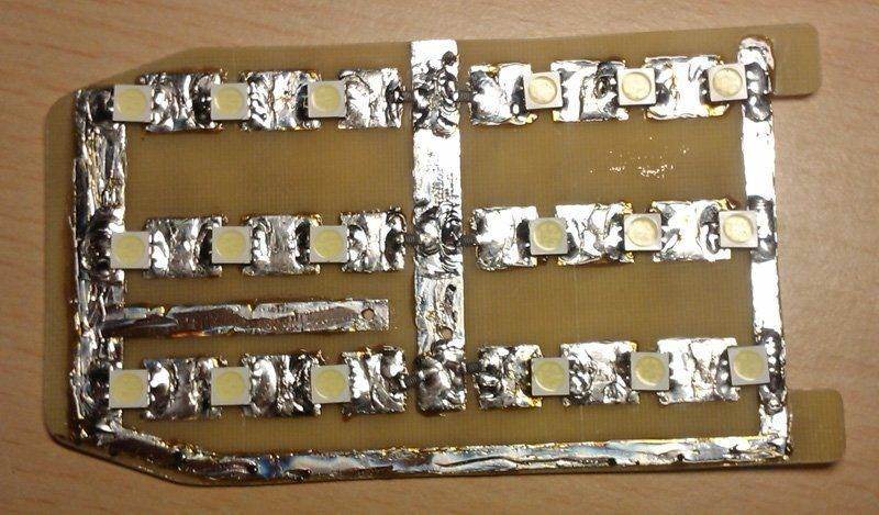

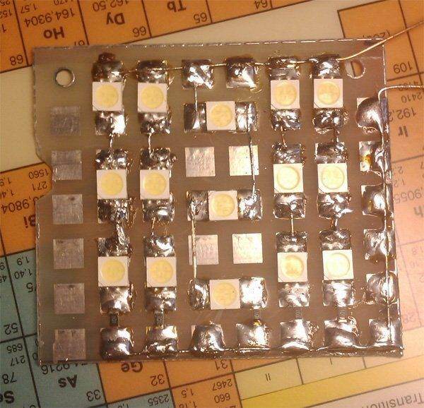

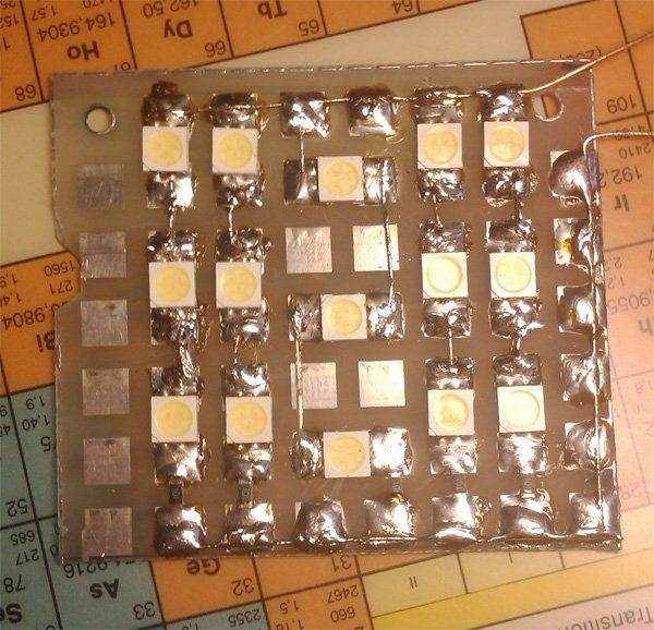

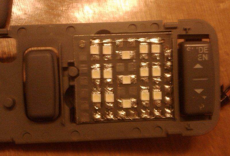

Вот наконец то дошли руки сделать штурманксий плафон. Но сделать по уму. Паял по наглядному пособию Медведа (украинского одноклубника). Паялись диоды на удивление просто (на готовую универсальную плату). Поставил 15 3х кристальных диода. Светит - как маленький сварочный аппарат :D Зато в салоне светло как днем :) На изготовление под ключ от и до ушло часа 4.
Потребовалось:
1. диоды СМД 3х кристальные - 15шт
2. резисторы СМД 100 Ом - 5шт
3. плата универсалка
4. саморез для фиксации платы
5. немного медной проволоки и много припоя Smile
еще
4.jpg [ 101.32 КБ | Просмотров: 8347 ]
3.jpg [ 155.54 КБ | Просмотров: 8346 ]
2.jpg [ 183.89 КБ | Просмотров: 8349 ]
1.jpg [ 156.45 КБ | Просмотров: 8349 ]

А сколько один такой диод стоит ? И на какое напряжение он расчитан ?
СообщениеДобавлено: Вт апр 06, 2010 11:41 am
Сообщения: 538
диод у нас стоит примерно 0,35 у.е.
расчитан на 3В. 3 кристалла каждый по 20мА. Я брал с запасом.
по идее надо каждый кристалл паять отдельно.. Но я их параллелил. Т.е. получил комбинированное подключение. 3х кристальный диод считал как один на 3В и 60мА
СообщениеДобавлено: Вт апр 06, 2010 11:54 am
значит один диод стоит 10 рублей , хм не дорого ! Я себе брал обычные круглые по 20 рублей штука , у нас выбор очень маленький их ! Если 3 вольта один диод , то это получается можно обойтись без сопротивления , подключив сегментами из 4 штук последовательно соединеных ?
СообщениеДобавлено: Вт апр 06, 2010 12:07 pm
Сообщения: 538
Artem23, низя.. чем длиннее цепочка последовательных диодов, тем больше они реагируют на изменение вольтажа. попросту говоря если цепь из 3х диодов будет гореть равномерно, то цепь из 4х - может мигать в такт просаживанию напруги..
вообще для авто самый оптимал цепочки 3диода + резюк, а потом эти цепочки в паралель...

Не помню где нашел, но надо помнить вот об этом:
Подключаем светодиоды
1. В продаже продаются светодиодные панельки, так называемые кластеры, они рассчитаны на питание 12в. Их можно просто подключить к бортовой сети и радоваться красивым огонькам. Но есть неприятная особенность – при изменении оборотов двигателя будет меняться интенсивность свечения светодиодов в кластерах. Незначительно, но заметно глазу. К тому же, по факту, нормально они светят при напряжении около 13в, поэтому если у вас низкое напряжение в бортовой сети, светить кластеры будут тускло. Кластер состоит из цепочки светодиодов и резистора.
2. Включить светодиоды последовательно, цепочкой, то есть сделать самодельный кластер. То есть сцепить нужное количество между собой, а оставшиеся два крайних вывода – к бортовой сети. Оговоримся, что речь идет о белых светодиодах. У светодиодов разного цвета напряжение разное. Нетрудно подсчитать, что для 12-14в понадобится 3 светодиода. В сумме они дадут 3,5х3=10,5 в. Как говорилось выше, у светодиода есть плюс и минус. Соединение последовательно – это когда плюс одного соединяется с минусом следующего и так далее до конца цепочки.
Но напрямую их подключать все еще нельзя, нужно последовательно с вашей цепочкой включить гасящий лишнее напряжение резистор (сопротивление) - номиналом примерно 100-150 Ом, мощностью 0,5 Вт. Резисторы продаются в любом магазине для радиолюбителей....

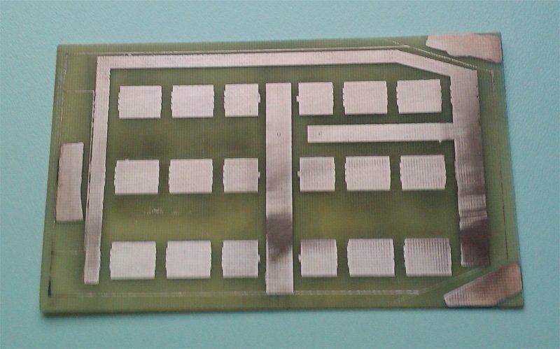

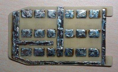

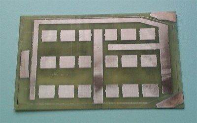

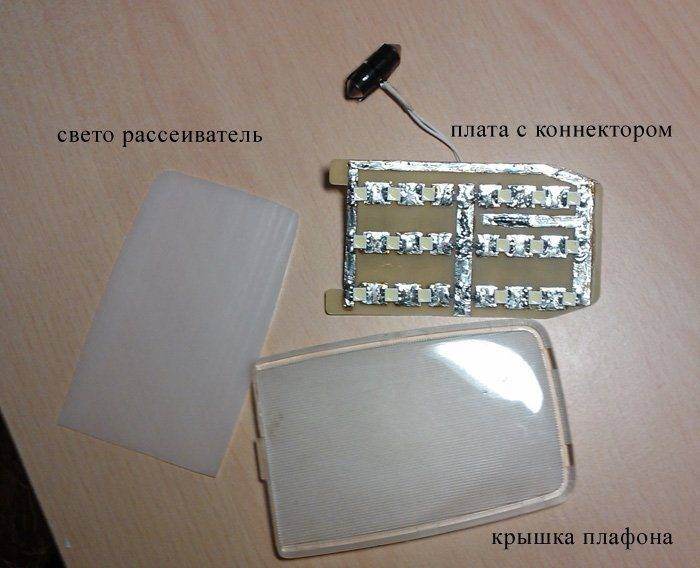

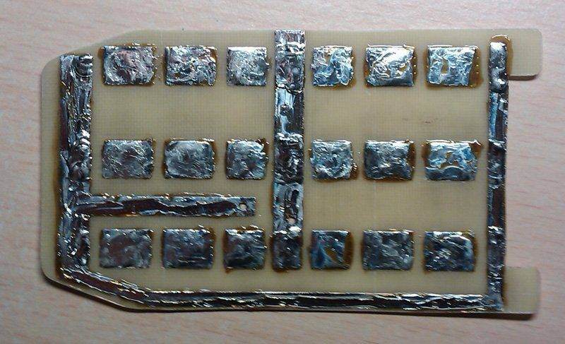

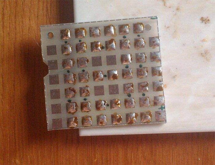

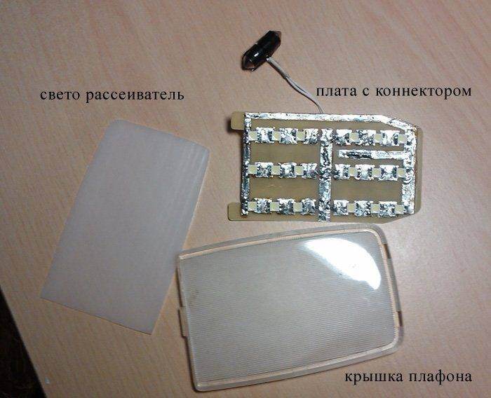

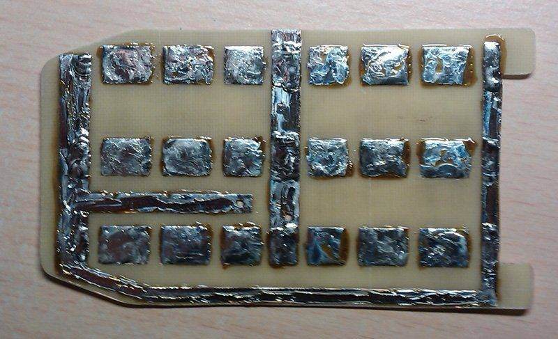

Решил я переделать колхозную подсветку салона в центральном плафоне (первый пост теме)....
1. взял кусок заготовки под плату (одноклубник поделился)
2. в программе нарисовал будущую плату и распечатал.
3. методом утюга перенес на плату
4. протравил ее (спасибо одноклубнику Медведю за помощь)
5. вырезал плату по размеру и зачистил контактные площадки
6. залудил все и напаял компоненты (6 смд резисторов по 100 Ом, 18 3х кристальных диодов и разъем под лампочку)
7. изготовил светорассеиватель из канистры - чтобы был более рассеянный свет и не было видно плату)
8. собрал всю красоту :)
еще
5.jpg [ 68.52 КБ | Просмотров: 8342 ]
4.jpg [ 140.88 КБ | Просмотров: 8341 ]
3.jpg [ 187.82 КБ | Просмотров: 8348 ]
2.jpg [ 191.6 КБ | Просмотров: 8339 ]
1.jpg [ 129.04 КБ | Просмотров: 8343 ]
СообщениеДобавлено: Пт апр 16, 2010 4:40 pm
Лазерно-утюжная технология? :)
PS... Пятаки лучше делать почти в притык с размером деталей. В этом случае светодиоды будут более ровно расположены.
СообщениеДобавлено: Пт апр 16, 2010 4:44 pm
Сообщения: 538
Mouflon, приму к сведению... Это вторая спаянная мной плата в жизни :)
да лазерно-утюжная технология :)

СообщениеДобавлено: Пн апр 19, 2010 10:57 am
Че за светорассеиватель? где нарыл? из чего он сделан?
СообщениеДобавлено: Пн апр 19, 2010 11:05 am
Skif1980 писал(а):
Греются резисторы, рассеивая лишнее :)
можно ставить по 3 резистора на каждый из каналов светодиодов. а не по 1му как у сделано у Dima

СообщениеДобавлено: Чт апр 22, 2010 12:12 pm
В последней версии, по моему совету, так и сделали
СообщениеДобавлено: Чт апр 22, 2010 1:39 pm
Woolf
Как бЭ))
читаем четче))
СообщениеДобавлено: Чт апр 22, 2010 2:41 pm
Плату только халтурно развели. А так - пойдёт... ИМХО синий провод там не нужен.
СообщениеДобавлено: Чт апр 22, 2010 4:09 pm
Сообщения: 538
у меня нет такого опыта паяния для цепляния отдельного резистора на канал... поэтому делал в меру способностей :)
СообщениеДобавлено: Чт апр 22, 2010 5:00 pm
пинцетиком
СообщениеДобавлено: Пт апр 23, 2010 12:05 pm
Сообщения: 538
Mouflon, все постепенно... :) я пока даже аккуратно дорожки залудить не смог :D... Немного опыта и все будет ок
