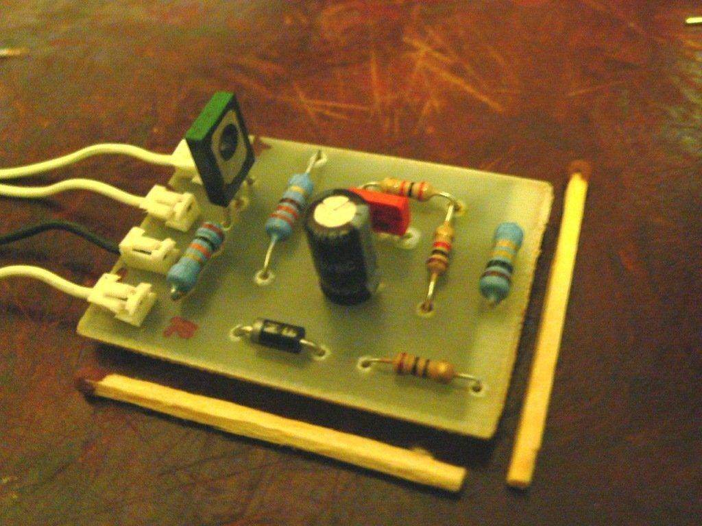

СообщениеДобавлено: Пн апр 12, 2010 12:01 am
Сообщения: 1075
делал вот такую, как уже отписывался в этой http://carina-e.ru/viewtopic.php?t=5014 теме. Очень удобно и гаснет плавно 8)

Вот моё Изображение
Задержка около 15 секунд, потом плавное затухание.. Цена дешевле чем у топикстартера - нет реле. Паяется левой ногой за пять минут !

Виталий_ писал(а):
сосед спаял такую же
Ну, на первый взгляд, эта не такая же ! Тут как минимум на один кондёр больше.. Или они параллельно ? Если так, давай фото более четкое и прямо сверху, на этом нихрена не видно !

Виталий_ писал(а):
поменяли схему плафона
Это как понимать ?
drive2.ru, Мне 35
СообщениеДобавлено: Чт июл 15, 2010 10:31 pm
Зарегистрирован: Чт июл 15, 2010 10:54 am
Сообщения: 13
запаяли оба минуса на плюсь подали минус на минус плюсь. в итоге начал регулировать длительность затухание и та хрень задымилась. в общем поставил подсветку на тумблер и все
Неудивительно :D
Виталий_ писал(а):
но не гаснет...
Надо на концевики диоды вешать
