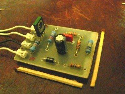

СообщениеДобавлено: Пн апр 12, 2010 12:01 am
Сообщения: 1075
делал вот такую, как уже отписывался в этой http://carina-e.ru/viewtopic.php?t=5014 теме. Очень удобно и гаснет плавно 8)

СообщениеДобавлено: Пн апр 12, 2010 12:19 am
Сообщения: 3587
Машина: Карина Е. Японосборка
Двигатель: 4a-сток
Вот моё Изображение
Задержка около 15 секунд, потом плавное затухание.. Цена дешевле чем у топикстартера - нет реле. Паяется левой ногой за пять минут !

Skif1980 писал(а):
Я делал эту схему http://electroavto.narod.ru/salon_svet.html
Все работает
МНе сосед спаял такую же тока не может мне обьяснить какой провод куда целпять может кто поможет?
вот схемка рабочая => Изображение
Мне надо её запитать к плафону.

Виталий_
Фото дорожек (оборотная сторона) в студию !

Зарегистрирован: Чт июл 15, 2010 10:54 am
Сообщения: 13
а сзади все гладко . на верхней стороне натфилем разделили на области и впаивали в них.
Ну, на первый взгляд, эта не такая же ! Тут как минимум на один кондёр больше.. Или они параллельно ? Если так, давай фото более четкое и прямо сверху, на этом нихрена не видно !
Сообщения: 13
короче поменяли схему плафона все заработало. осталось подключить подсветку под сидениями к этой байде

СообщениеДобавлено: Чт июл 15, 2010 10:31 pm
Сообщения: 13
запаяли оба минуса на плюсь подали минус на минус плюсь. в итоге начал регулировать длительность затухание и та хрень задымилась. в общем поставил подсветку на тумблер и все
Skif1980
на передних дверях у меня своя подсветка от минуса закрытия дверей. сзани неполучается... немогу понять в чем дело . дверь захлапывается а всет в дверном плафоне немнога тусклеет но не гаснет...
Неудивительно :D
Виталий_ писал(а):
но не гаснет...
Надо на концевики диоды вешать
