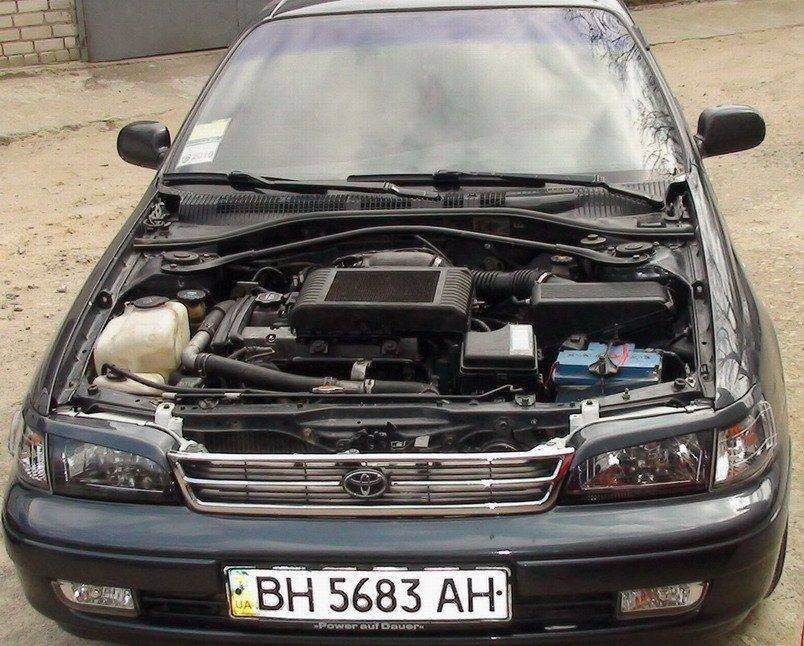

Ну шо забулы про мене, А вот результат! под отсечку на третей 170
Комментарий к файлу: так что всем скептикам посвещается!

респект и уважуха!!!!!!
СообщениеДобавлено: Чт апр 15, 2010 3:43 am
Ура! Идеи сиротско-колхозного свап-тюнинга живут и процветают!
Только надо было фронтальничек забубенить, дабы капот не резать, прикинуться стоком... ;-)
Beso я необижаюсь это все от зависти. а вот фронталку выносят только колхозники( подтверждено наукой) А что с твоей точки зрения колхоз?

У тебя противотуманные хрустальные вроде стоят. DEPO'вские? Где и по чем заказывал?
