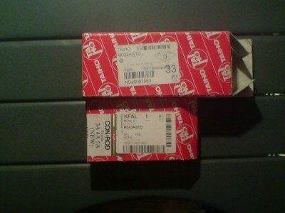

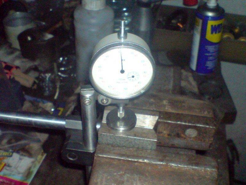

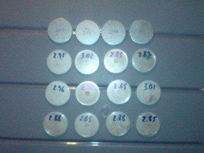

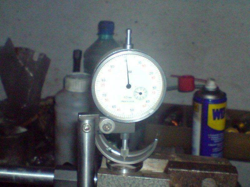

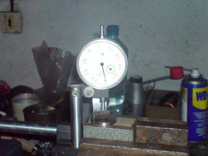

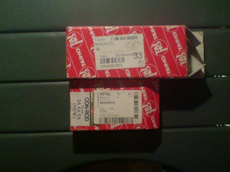

СообщениеДобавлено: Пт май 14, 2010 10:44 pm

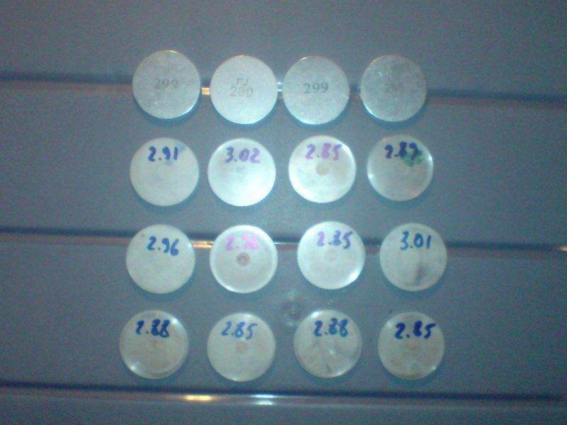

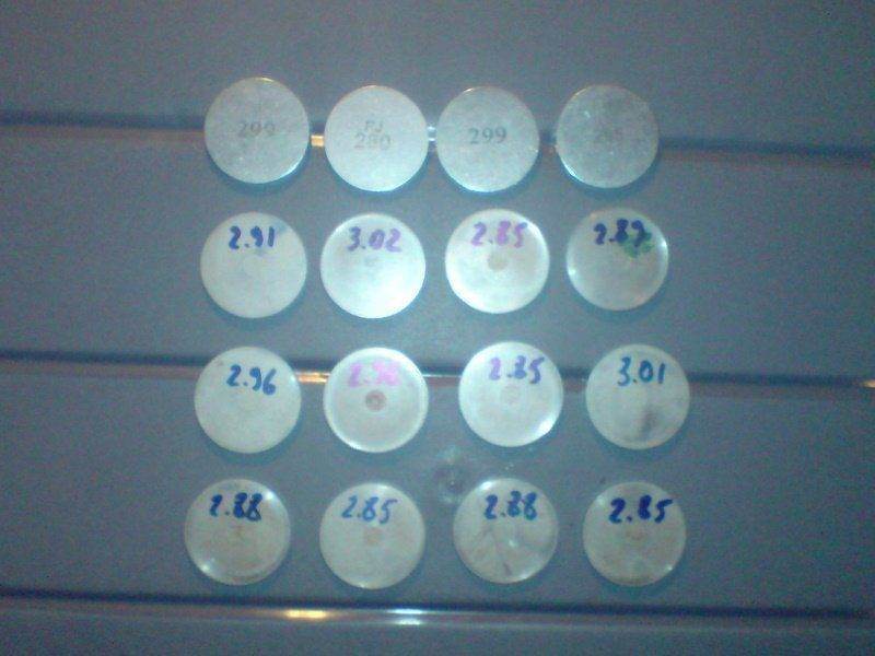

Сегодня решил проверить шайбы от Geeli,на предмет совпадения размеров которые на них написаны и реальных. В общем чуть разочарован. Совпадают 50/50, из четырех шайб лишь две соответствовали заявленному на них размеру. Две другие были почти на две сотки больше :(
Китайцы,блин...
Ну да ладно,в размер убираюсь,просто хотел чтоб идеально было. Может еще успеют придти,пока движок собираю. Так что учтите кто покупать будет,правда не знаю что изменится от моего предупреждения.
Заодно промерял вкладыши Тайхо,чтобы убедится что по известной мне информации они идут все первой группы. И хотя индикатор с точностью до 0.01 мм,вполне можно понять что это правда. Вкладыши Тайхо идут первой группы.
Хотя может вам на фото не видно будет,придется поверить на слово.
Ну и фото:
Коренной.JPG [ 162 КБ | Просмотров: 7063 ]
Шатунный.JPG [ 165.86 КБ | Просмотров: 7063 ]
Тайхо.JPG [ 146.27 КБ | Просмотров: 7059 ]
Промер шайбы.JPG [ 169.73 КБ | Просмотров: 7058 ]
Сверху шайбы от Geeli.JPG [ 146.56 КБ | Просмотров: 7063 ]
