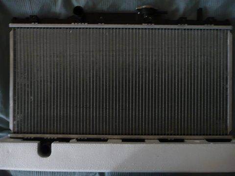

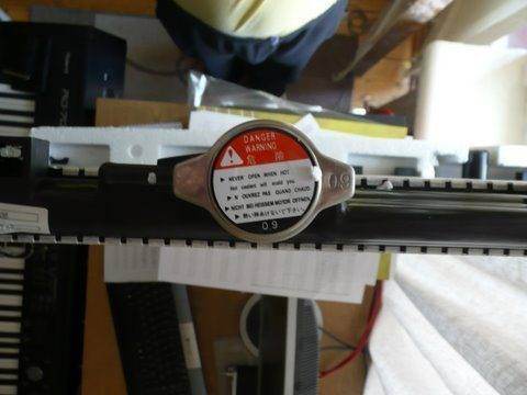

вот в таком виде пришел радиатор 64806
P1070219.JPG [ 31.9 КБ | Просмотров: 5817 ]
P1070220.JPG [ 37.49 КБ | Просмотров: 5827 ]
P1070224.JPG [ 40.02 КБ | Просмотров: 5827 ]
4A-FE, 1994год, вишневая 1,6л

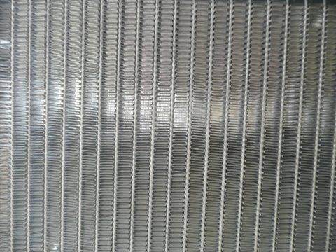

Плохо видно, он зигзагообразный?
Упаковка и крышка отличаются от 64838A. Упаковка у меня была раза в 2 потолще и перфорация в виде рисунка по ней шла.
Carina E, 1.8, седан, 7A-FE LB, 1997, англичанка
VIN: SB153ABK10E086603
СообщениеДобавлено: Чт апр 29, 2010 2:14 pm
Зарегистрирован: Вт дек 15, 2009 6:49 pm
Сообщения: 28
Откуда: Москва,Рыбинск
[quote="Day"]Плохо видно, он зигзагообразный?
P1070222.JPG [ 65.97 КБ | Просмотров: 5826 ]
