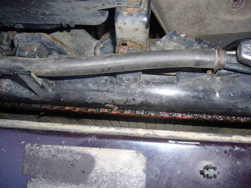

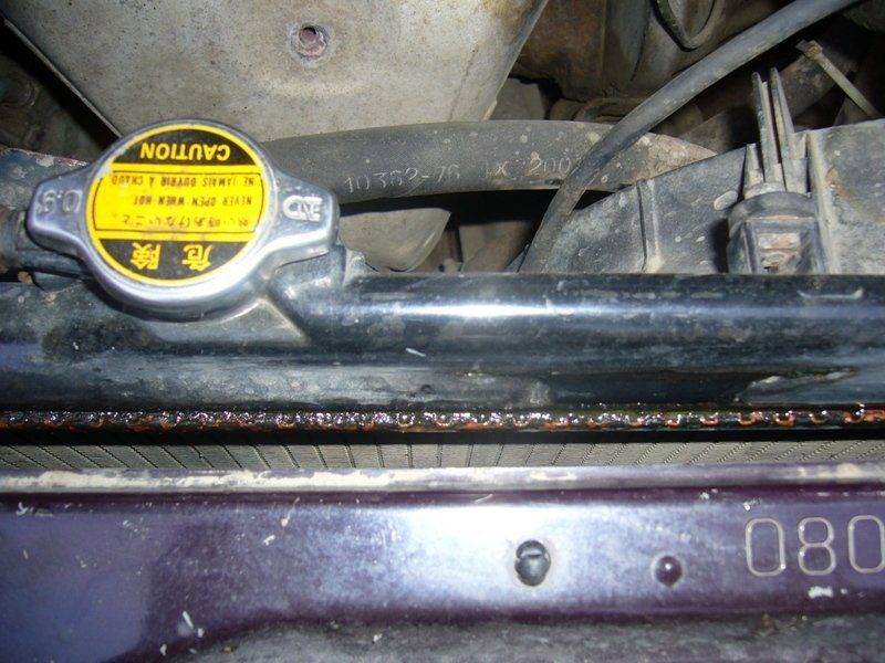

проехал тыщу километров и по приезду в деревню заметил подтеки по всем периметру радиатора. это страшно? холодная сварка поможет? :D а то еще надо 1500 км до дома доехать...

СообщениеДобавлено: Ср июл 28, 2010 7:16 pm
Thoron
Страшно. Не поможет. Готовься к замене. Пока что следи за температурой и включи вентилятор на постоянку, скинув разъём с датчика.

Beso температура пока в норме. в экзисте выбор неоригинальных радиаторов небольшой.алюминиевый стоит брать?
вот хрень,главное до поезда без проблем доехать...

Thoron можно попробовать по периметру обжать плоскогубцами,а чем алюминевые плохие?У них теплоотдачи больше ,просто у них соты слабее чем у медного как у тебя.
