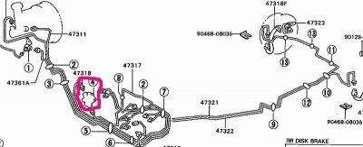

А у нас(на японках стало быть) только ограничитель давления
image3.jpg [ 42.14 КБ | Просмотров: 10954 ]
СообщениеДобавлено: Чт апр 09, 2009 1:24 am
Вот Фред и плюётся, дескать европейцы придурки и колхозники: ненужные элементы внедряют в тормозную систему, только портят японские конструкции. %-)))

На тех машинах, где он есть, ограничитель давления на моторном щите или отсутствует, или настроен на гораздо бОльшее давление. Поэтому на пустой (незагруженной) машине задние тормоза могут перетормаживать, вызывая лишние срабатывания АБС или юз (если АБС нету).

Как думаешь, вот у меня только ограничитель давления. АБС нет. Должны ли задние колеса тормозить на юз?

Ни разу не регулировал и не имею сведений о возможности его регулировки "неразрушающими методами". Думаю, что принципиально это сделать можно, но без манометра и гидравлического насоса (как минимум) не обойтись.

Он не регулируется, только проверяется величина ограничения давления в задних тормозах.

Так вот что удалось выяснить по поводу регуляторов и ограничителей тормозных усилий. На ранних выпусках (примерно до 94г) похоже ставили именно регулятор (т.н. колдун) с пружинками под задней осью. Вот его как раз и можно было самостоятельно регулировать. Правда неправильная регулировка чревата...
На поздних выпусках (как у меня) ставили простой ограничитель торм.усилий (который на моторном щите). Он вне зависимости ни от чего (хоть тонну цемента грузи в багажник) просто уменьшает давление в задних тормозах относительно передних в определнной пропорции. Кострукция этого ограничителя в месте коннекта задних тормозных трубок представляет собой подпружиненный шток или шарик. Теоретически изменением длины, жесткости пружины можно регулировать усилие на задних тормозах. Можно совсем викинуть эту кострукцию (пружину и шток). Тогда тормозное давление по осям будет 50/50, что нежелательно - задок в юз включится раньше и соотв. получает плохо контролируемое торможение (занос). Хотя ТО в таком раскладе проходим без проблем.
Но все это лирическое отступление.... А на практике задние тормоза ДОЛЖНЫ брать в юз. Правда при гораздо большем усилии на педали.
