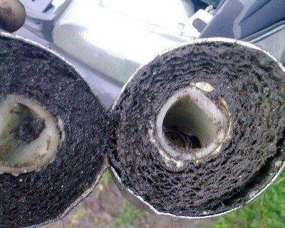

Сообщения: 621
Зацените мой фильтр после 40 тыщ пробега, ели продул :D
После замены крутил до отсечки на первой и второй, чуть колеса не оторвал :D Динамика появилась, двигатель шустрей разгонятся стал
Комментарий к файлу: Вот он какой красавчег
Без имени-1копирование.jpg [ 229.7 КБ | Просмотров: 3390 ]
И шо он там фильтровал?... :D
СообщениеДобавлено: Вт июн 01, 2010 5:16 pm
Сообщения: 1151
салярку :D
