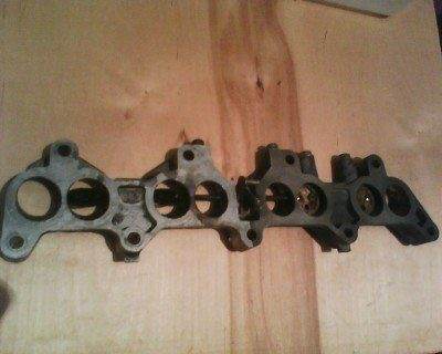

С каким услилем должны закрываться/открываться заслонки фланца впускного коллектора? Книга осталась на гараже, а по-поиску на форуме не нашел.
На сколько я понимаю заслонки должны двигаться от "легкого дуновения ветерка" , а они у меня от локтевого-плечевого усилия открываться не хотят. Или я ошибаюсь?
Что это - закоксованость? Размачивать бензином/растворителем? Или че делать?
Фото прилагается.

СообщениеДобавлено: Чт май 13, 2010 10:34 pm
Да.
СообщениеДобавлено: Чт май 13, 2010 10:36 pm
Почему половина закрыта,а половина открыта?
Не знаю как насчет дуновения ветерка,а заслонки приводятся в действие через вакуумную камеру,которой я на снимке не вижу
СообщениеДобавлено: Чт май 13, 2010 10:42 pm
половина закрыта
Охохо! Точно ведь. Я в первый раз фотку не видел.
Это плевеые и локтевые усилия, может статься, уже ось скрутили...
а у меня она из двух половинок. Одну половинку хоть чуть-чуть усилием отвертки удалось приоткрыть, а вот на второй половинке заслонки "вкипели" на-мертво.
Вакуумная камера осталась на гараже. мы ее сняли - а фланцы я забрал домой отмачивать. Только уже 2 часа 647 растворителем отмачиваю а результата ноль. аж сомневаться начал - на форум написал. А че не надо было вакуумную камеру снимать? Ее тоже нужно чистить/ диагностировать? MerTV, не пугай меня, а то я уже очкую :D !
половина закрыта
Парни, че вы жути нагоняете? Она на экзисте 500 баксов стоит. Давайте лучше думать о позитиве, прошу!
Советы принимаются в неограниченном колличестве!
SB 4A-FE LB '94 Xетч XLi
СообщениеДобавлено: Чт май 13, 2010 10:54 pm
Растворитель прохо нагар растворяет. Почти никак,бензин и то лучше.
Попробуй каким нибудь бытовым чистящим средством,содержащим щелочь. Можно даже Крот для канализации. Отъедает на раз-два,главное не переборщить

по ходу на разбор надо идти.плечевые усилия... :D

Карбклинером попробуй брызнуть, может чего растворит

Red
а где самамя левая заслонка?

Red
там не только самой левой "не хватает" :)
их всего 4, а отверстий 8. Это так задумано на ЛБ :roll:

У меня заслонки на етом же фланце закисали,пока я с впуском от 7а ездил,три дня отмачивал карбклинером и выдувал грязь воздухом.
Пробуй шприцем с толстой иглой брызгать чем - нибудь чтобы откисшая грязь вымывалась.

Я фланец на половинки разбирал кстати,чтобы легче чистить было.

Интересно все-таки с каким усилием они должны двигаться в идеале. От пальца - это по-моему туговастенько будет. Не думаю, что вакуумник настолько хорошо сАсёт.
У меня тоже сомнения...Но при очистке заслонки начинали двигатся всё легче и легче,а на этой стадии остановились.И сколько ни чистил дальше,и ни смазывал,лучше не стало.Смазку конечно смыл потом.
ЗЫ,интересно,моя беда со звоном(похож на детонацию,но уже не уверен) при разгоне не может быть связана с тугим ходом этих заслонок?

Есть предположения - что при заводке - заслонки открыты - для более легкого пуска. как завел - нагнетается давление и заслонки закрываются. Как только обороты превышают 4200 (по-моему так книга пишет) - срабатывает электроклапан и заслонки вмиг открываются.
Добавлено спустя 3 минуты:
Отмачивание - как мертвому припарки. Все просто - лепестки заслонок откручиваются от оси, оська выбивается и полируется мелкой шкурочкой. Собирается в обратном порядке. После этого фурычит как новая ;-).
