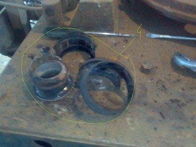

Странно но вся горловина при вскрытии оказалась проедена ржавчиной, особенно верхняя часть. Пришлось купить три отвода с наружним диаметром 32мм=120 руб, шланг масло-бензиностойкий с внутренним диаметром 32мм=190руб/м, такой же шланг с внутренним диаметром 16мм=90руб/м, хомуты под это всё дело. И вот что получилось )))
Если нужны подробности, спрашивайте.
ПС: Новая горловина стоит в пределах 4 тыс. руб.

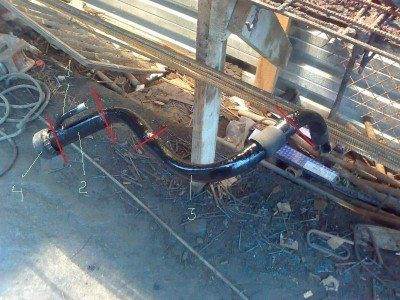

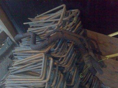

dimicq1
Добавлено: Сб май 29, 2010 2:34 pm |
| Самостоятельный |
Зарегистрирован: Пт ноя 06, 2009 8:36 pm Сообщения: 29 Репутация: 3 [ ? ]
С ноября прошло уже 7 месяцев,жалоб и нареканий нет,горловина работает как положено, всё гарметично!Клапан в крышке работает!
ЯросLOVE
Отвод -это металлическая труба, загнутая на станке обычно под 90 град.Найти можно на строительном рынке или магазине сантехники.
Crazy-Frog
Спасибо! Отчёт ниже.
Terrion
Если не жалко около 4 рулей на саму горловину и за установку 1,5 рубля-то смело покупай оригинал и в сервис!
Всё что необходимо написано в начале. Маслостойкие шланги брал в магазине запчастей для грузовиков.
Добраться легко-снимаешь колесо,выставляешь так чтоб было по выше в районе бака.У меня под этим крылом почему то защиты нет-всё видно!Лючок заливной горловины откручивать не обязательно,ну если только чтоб почистить там все!сама горловина туда просто вставляется!Смотрим внимательно вдоль самой горловины-там всего два крепления к кузову(уже не помню).Горловина и воздухоотводящая трубка 5 идут паралельно.Устройство см здесь
http://www.japancats.ru/toyota/Parts.aspx?Model=9aac4731-046f-4cb8-b7bc-e7227e08b8cf&Unit=02cb186f-732f-42c5-bba8-56c9e333e4e2
Горловина с баком соединяется при помощи резиновой трубки(гофра)-откручиваем два хомута(горловины и воздухоотвода) которые обжимают эти трубки 6 и 7 со стороны бака,откручиваем крепления к кузову и аккуратно,стараясь не сломать горловину вынимаем всё наружу!оригинал нам понадобиться как шаблон!По шаблону делаем все загибы и повороты из отводов 3 при помощи болгарки и сварки.Отрезаем от оригинальной горловины ту часть куда вкручивается крышка бака 4, разбирам ее,подгоняем и привариваем к новой горловине.Трубку 2 надо подобрать по диаметру(по месту).Это необходимо чтоб сделать уширение под заправочный пистолет.Затем ввариваем тонкую трубку 1(для воздухоотвода).Примеряем,чтоб всё подходило под крепления и не выпирало из под крышки лючка заливной горловины.Красим снаружи.Одеваем маслостойкий шланг на трубку 1(я брал 1,5м на всякий случай)сажаем на хомуты.Одеваем маслостойкую трубку на нашу горловину (не стал ставить оригинальную гофру-спрела) с запасом.Ставим всё это хозяйство на место,паралельно подогнав длины шлангов.Сажаем всё на хомуты(я сделал по 2 на каждом стыке).Закручиваем крышу горловины.Всё, готово!
Красными линиями показаны сварочные швы.
В места где новая горловина крепится к кузову на горловину одел шланг.
При постройке сего конструктора не помешает лишний раз померять!
На всё про всё ушло около 6 часов с перекурами и поездкой в магазин.

dimicq1 писал(а): Цитата: а отрезанное заменил маслобензостойким шлангом. там получается много перегибов и шланг пережимается!я тоже так хотел сначала сделать-передумал )
у меня в гороже куча патрубков валялась и я подобрал примерную конфигурацию.
