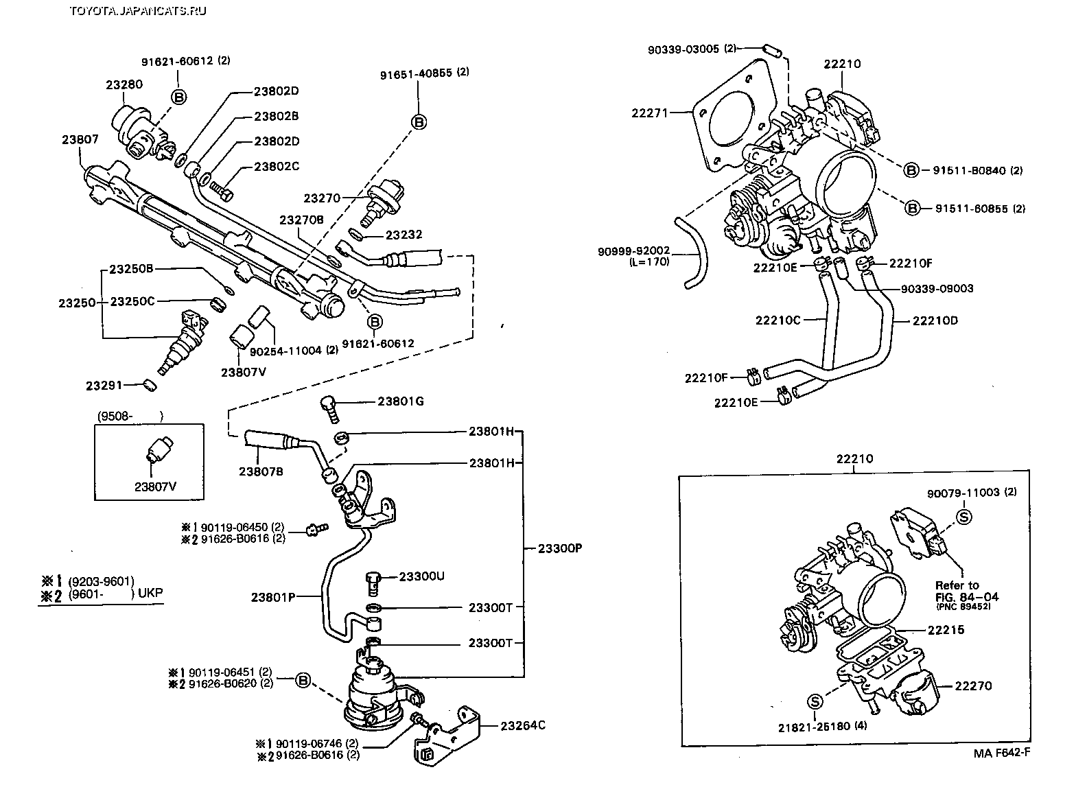

СообщениеДобавлено: Вс июн 29, 2008 11:45 pm
Вебмастер
Сообщения: 856
Машина: None
Год выпуска: 1970
electronik писал(а):
Просто найди на екзисте свои родные и проверь на совместимость.
на разборках ищи тоже по номеру.
Понимаешь в чем дело - на картинке в экзисте и деталях.ру указаны начальные 23250.
А когда заказываешь, он пишет 23209, но пишет что типа форсунка в сборе.
На разборках тоже на форсунке написано 23250, а не 23209 и 23250 я могу и хочу купить. Смущает то, откуда появляет этот 23209.
Я склоняюсь к мысли, что 23209 это номер не форсунки, а комплекта или замена номера на новый. А форсунка сама по себе та же самая.
Ща вставлю картинку с экзиста.
forsunka.gif [ 41.48 КБ | Просмотров: 7301 ]
