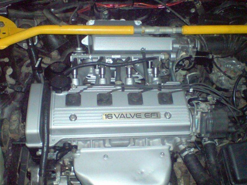

Список того что обязательно нужно для переделки LB на STD:
1. Головка блока(от 4а,5а,7а STD)
2. Впускной коллектор с рампой(тут надо от поколения с трамблером, без Dis-2)
3. Трамблер STD
4. ЭБУ STD
5. Датчик детонации(от кучи Тойот одинаков)
6. Лямбда( в зависимости от ЭБУ может быть как 4х проводной,так и однопроводной)
7. Фишки на трамблер и датчик детонации(можно конечно и наколхозить,но это совсем уж...)
Это то что обязательно нужно
Еще,в зависимости от прошивки нового ЭБУ, можно поменять выпускной коллектор(но не обязательно) ну и форсунки желательно поменять( но тоже не критично на мой взгляд)
Все остальное идентично

Ну вот нашел полчаса свободных,расскажу что под капотом нужно делать.
На датчик детонации провод,который мы сделали от ЭБУ накинуть. Это раз. Проводку на бедный датчик даже не трогаем,там хватит и длины,и все пины совпадают.
По поводу трамблера.
Мы имеем ненужную теперь фишку с коммутатора с пятью проводами:
IGF(бело-красный)
IGT(белый)(в букваре он почему-то называется IG+,опечатка)
+B(черно-оранжевый)
TAC(черный)
COIL(черно-белый)
И фишку на трамблер с четырьмя проводами:
NE(синий)
G1(красный)
G2(желтый)
G-(черный)
Ну и нам нужно вынуть пины и сделать новые фишки на новый трамблер. Одна 6ти пиновая,другая 2х
Получаем: 6ти пиновая:
G- из старой G2,цвет желтый
G1 из старой G1 цвет красный
NE- из старой G- цвет черный(от трамблера)
NE+ из старой NE цвет синий
IGT из старой IGT цвет белый
IGF из старой IGF цвет бело-красный
И 2х пиновая:
TAC из старой TAC цвет черный(из коммутатора)
+B из старой +B цвет черно-оранжевый
Фишки на трамблер готовы :)
Оставшийся контакт COIL- шел на катушку зажигания,и нам больше не нужен. На катушку фишка тоже не нужна,но там есть плюс от зажигания,поэтому желательно заизолировать.
Вообще лучший вариант расплести отводы косы на трамблер,коммутатор и катушку,и сделать все аккуратно по новой. Паять ничего не надо,просто пины местами менять,длины проводов хватает.
На фото фишки на трамблер не ,со стороны проводов

соцветность проводов:
Новый-Старый
Белый-Чёрный (нагрев)
Чёрный-Синий(плюсовой сигнал)
Серый-Белый(земля)
Добавлено спустя 5 минут 13 секунд:
Ну вроде и все. Если кому понадобится,можете задать вопросы,отвечу,подскажу,по мере своих знаний :)
Ну вроде и все:)
Комментарий к файлу: Это вид со стороны проводов! Как и все предыдущие!
Разъёмы нового трамблера.JPG [ 119.96 КБ | Просмотров: 10942 ]
