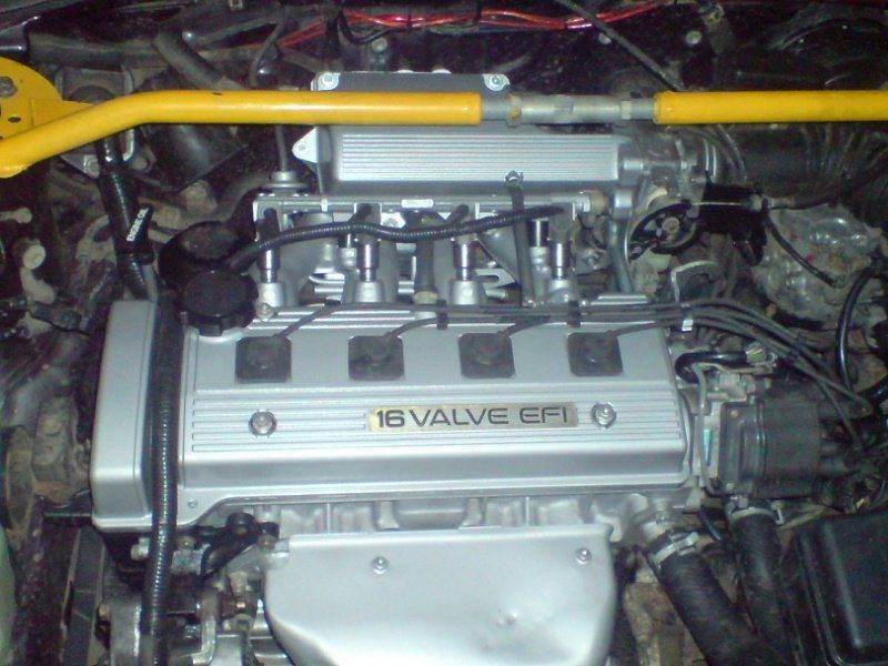

В общем я только что с пробной поездки вернулся. Ничего не могу сказать как едет,все вроде так же,оборотов больше 2500 не давал,обкатываю. Одна лишь пока разница заметна: Я НЕ СЛЫШУ ДВИЖКА!
Это примерно как с дизеля на бензинку сел! Движок работает так тихо,что слышно как щелкают форсунки! Всегда удивляло как это люди их слышут,теперь понял :)
И на мой взгляд главная причина этой тишины в том что ГБЦ стоит с пробегом около 100тыс.км,всеж износ постелей распредвалов еще мал,и шум минимален

Список того что обязательно нужно для переделки LB на STD:
1. Головка блока(от 4а,5а,7а STD)
2. Впускной коллектор с рампой(тут надо от поколения с трамблером, без Dis-2)
3. Трамблер STD
4. ЭБУ STD
5. Датчик детонации(от кучи Тойот одинаков)
6. Лямбда( в зависимости от ЭБУ может быть как 4х проводной,так и однопроводной)
7. Фишки на трамблер и датчик детонации(можно конечно и наколхозить,но это совсем уж...)
Это то что обязательно нужно
Еще,в зависимости от прошивки нового ЭБУ, можно поменять выпускной коллектор(но не обязательно) ну и форсунки желательно поменять( но тоже не критично на мой взгляд)
Все остальное идентично

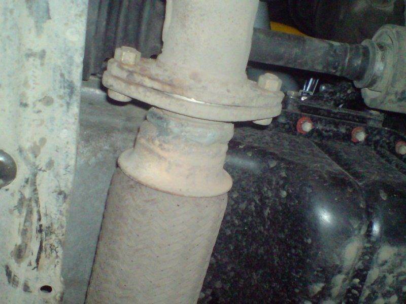

Я выпуск до катализатора,с помощью сварки,поменял на Королловский по совету очень умного человека,чтобы получить полноценные 114 сил. А так можно было бы родной оставить. Причем LBшный выпускной коллектор шел и на обычные движки,правда сил там 105,и лямбда однопроводная

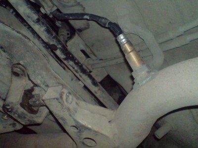

Лямбду поставил Бош с Таза. Т.к. места на штанах для нее не нашлось,врезал в изгиб до катализатора. Все работает,ошибок нет. Резьба на лямбде 18 с шагом 1.5,сделал из подходящей гайки вставку и приварил

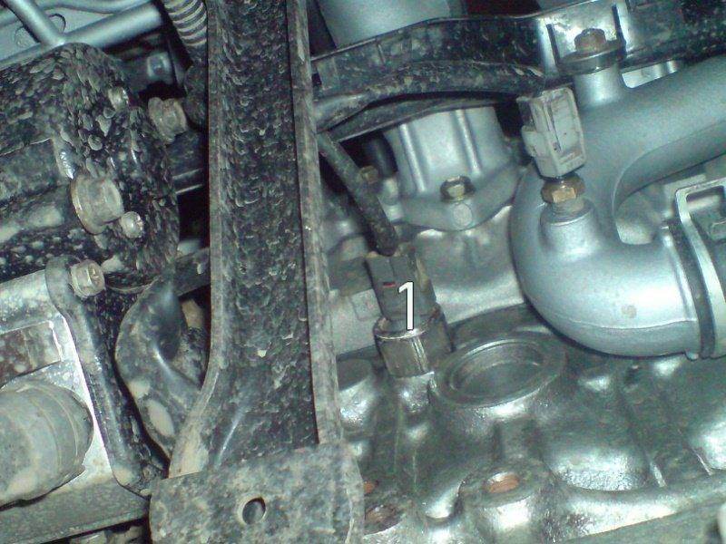

Я уж образно сказал "трамблер",а так и вправду его зовут "модуль зажигания". У меня сейчас тоже такой. Датчик детонации должен быть на блоке с того двигателя что ставить будешь
Комментарий к файлу: Вот он под цифрой 1,над стартером

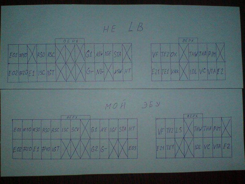

В общем начнем рассказ про изменения по электрике. Правда может затянется :)

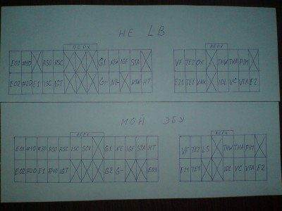

Пункт номер 1: желательно вскрыть оба ЭБУ чтобы переписать названия контактов,которые есть на плате около каждой ножки. И по проводам,которые подходят к ЭБУ вычислить какие контакты используются,какие нет. В моем букваре немного было не точно и несовсем понятно,этим способом мне показалось проще
СообщениеДобавлено: Пт май 28, 2010 11:41 am
При сравнении получилось что 12ти пиновая фишка полность идентична на обоих ЭБУ,поэтому я её больше не упоминаю. Остались 26ти и 16ти пиновые разъемы. Вот их контакты(в моем случае)
Контакты ЭБУ.JPG [ 151.33 КБ | Просмотров: 10955 ]
СообщениеДобавлено: Пт май 28, 2010 11:59 am
При малейшем нажатии на педаль горит оранжевым
Так же. Правда не совсем "малейшем", но около того.:)
Может ли интересно лямбда от десятки как либо на это влиять?
Вряд ли, у меня стоит оригинал. Наверное это особенность неЛБэшных Дэнсовских моторов.
СообщениеДобавлено: Пт май 28, 2010 12:27 pm
Как видно по схеме не такие уж и большие изменения нам предстоят
Начнем с 26ти пинового: удаляем из фишки контакты #30( третья форсунка),#40(четвертая форсунка),SCV(управление клапаном LB заслонок) и Е03(масса) они нам не нужны. Вытаскиваем контакты ISC(на клапан повышения ХХ при включении кондиционера. Даже если нет кондиционера переместить нужно) и HT( масса на обогрев лямбды) и перемещаем их на новые места,согласно схеме. На новых мозгах появился контакт NSW( выключатель запрета запуска(хотя мозги и не автоматные)). Его соединяем с контактом STA(стартер) и с этим разьемом все. Контакты G1,G2,NE и G- идут на трамблер и превратятся в контакты G1,G-,NE+ и NE-
На 16ти пиновом разъеме появился новый контакт KNK(датчик детонации). Это и есть провод от датчика детонации,его надо будет тянуть(экранированный). Контакт OX на новом блоке выполняет функцию копалса LS на старом(сигнальный провод бедного датчика превращается в сигнальный провод лямбды),поэтому тут ничего не трогаем. С проводкой и расниновкои ЭБУ все. Будет наверное только трудно это в салоне делать. Я по этой причине косу из салона и вытащил.
Добавлено спустя 9 минут 13 секунд:
Экран у провода я соединил с контактом Е03,удаленным из 26ти пинового разъема. Он как раз массовый.
Все соединения я пропаял и заизолировал. Для себя же делаем,не стоит скрутки и сопли вешать
Добавлено спустя 4 минуты 54 секунды:
Под бардачком закончили. Ничего сложного. Под капотом будет не сложнее :)
ЗЫ: чтобы аккуратно научится вытаскивать пины и засовывать их обратно потренируйтесь на не нужном разъеме. Можно даже разломать его чтобы понять принцип. И потом с помощью шила заточенного под квадрат можно будет легко перемещать эти пины куда душе угодно без повреждения разъёмов

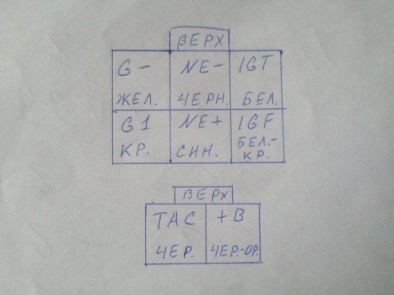

По поводу трамблера.
Мы имеем ненужную теперь фишку с коммутатора с пятью проводами:
IGF(бело-красный)
IGT(белый)(в букваре он почему-то называется IG+,опечатка)
+B(черно-оранжевый)
TAC(черный)
COIL(черно-белый)
И фишку на трамблер с четырьмя проводами:
NE(синий)
G1(красный)
G2(желтый)
G-(черный)
Ну и нам нужно вынуть пины и сделать новые фишки на новый трамблер. Одна 6ти пиновая,другая 2х
Получаем: 6ти пиновая:
G- из старой G2,цвет желтый
G1 из старой G1 цвет красный
NE- из старой G- цвет черный(от трамблера)
NE+ из старой NE цвет синий
IGT из старой IGT цвет белый
IGF из старой IGF цвет бело-красный
И 2х пиновая:
TAC из старой TAC цвет черный(из коммутатора)
+B из старой +B цвет черно-оранжевый
Фишки на трамблер готовы :)
Оставшийся контакт COIL- шел на катушку зажигания,и нам больше не нужен. На катушку фишка тоже не нужна,но там есть плюс от зажигания,поэтому желательно заизолировать.
Вообще лучший вариант расплести отводы косы на трамблер,коммутатор и катушку,и сделать все аккуратно по новой. Паять ничего не надо,просто пины местами менять,длины проводов хватает.
На фото фишки на трамблер не ,со стороны проводов

Лямбда зонд поставил от Таза. Бош,номер 0258006537,цена 900 руб.,все работает,ошибок нет. Подсоединял,отрезав фишку от своей бедной лямбды и спаяв провода.
соцветность проводов:
Новый-Старый
Белый-Чёрный (нагрев)
Чёрный-Синий(плюсовой сигнал)
Серый-Белый(земля)
Добавлено спустя 5 минут 13 секунд:
Ну вроде и все. Если кому понадобится,можете задать вопросы,отвечу,подскажу,по мере своих знаний :)
Ну вроде и все:)
Комментарий к файлу: Это вид со стороны проводов! Как и все предыдущие!
Разъёмы нового трамблера.JPG [ 119.96 КБ | Просмотров: 10933 ]
