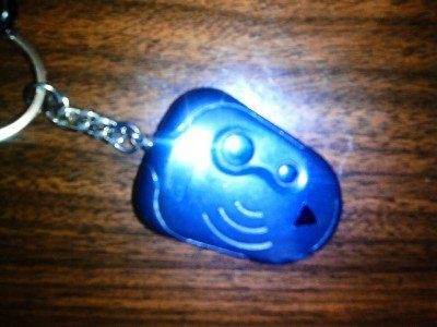

Выложи фотку брелка, думаю всем форумом определим что у тебя установлено.

вот фотка брелка.
