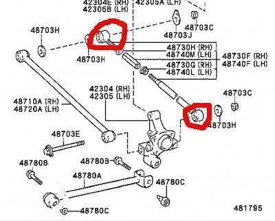

Может не в тему но все же! Начал перебирать заднюю подвеску и дошел до замены сайлентблоков. В общем вопрос вот в чем: во всех рычагах стоят саленты а в этом рычаге(на фото красным) непонятная система(такое ощущение что они не меняются), может кто сталкивался с этим немогу понять меняется ли они или придется покупать новые тяги?

Вполне там понятное стоит на 2хлитровых Каринах. Там не обычный сайлентблок а шарнир резино-металлический
СообщениеДобавлено: Чт июн 03, 2010 10:48 pm
Сообщения: 744
меняются...
