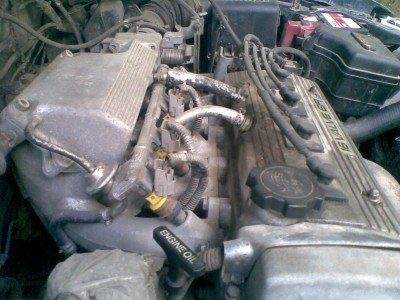

Теперь вопрос может не по теме? Что находится рядом с клапаном управления геометрией впуска под впускным коллектором. Похоже на отечественный фильтр тонкой очистки бензина. Кто знает подскажите.
СообщениеДобавлено: Вс июн 13, 2010 12:18 am
Нужна фота :)

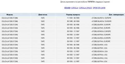

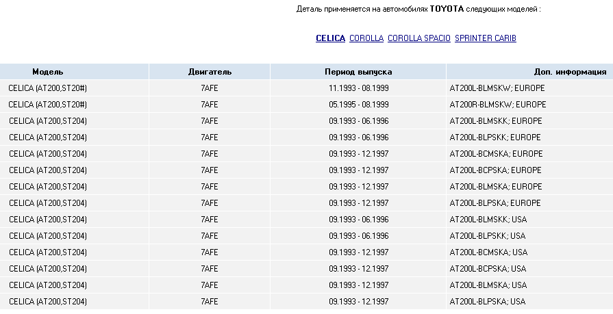

Вот что выдал Экзист по 16160:
КариныЕ в списке нет! В чём отличие двигателей 7АФЕ на Карине и других Тойотах?
16160.png [ 24.27 КБ | Просмотров: 8355 ]
СообщениеДобавлено: Ср июн 16, 2010 10:49 pm
В КаринеЕ датчик обедненной смеси, в прочих - обычный кислородник, независимо от линберности двигателя :)
Но производительность форсунок одинакова. Вроде бы :)
