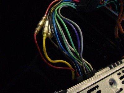

MAKCbIMKA писал(а):
только что проверил по установочнику к данной модели:
синий с полоской - усилок
синий - антена
Хоть режьте меня нету там сине белого провода.
P1010565.JPG [ 61.91 КБ | Просмотров: 8592 ]

Добавлено спустя 8 минут 34 секунды:
radrigo писал(а):
синий - антена
2х проводов не хватает со стороны разъёма, который суётся в магнитолу.
Синего с белой полосой (к усилителю) и голубого (к HandsFree) .

Mouflon писал(а):
Mouflon
Спасибо тебе! Вот щас я начинаю догонять в чём косяк. Короче до этого у меня стоял мафоон без линейного выхода(тоже сонька). Махнулись с приятелем мафонами, а так как была ночь то видимо поторопились и перекинули только мафоны, а провода не трогали... :lol:
