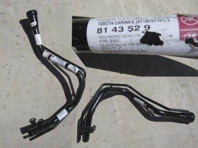

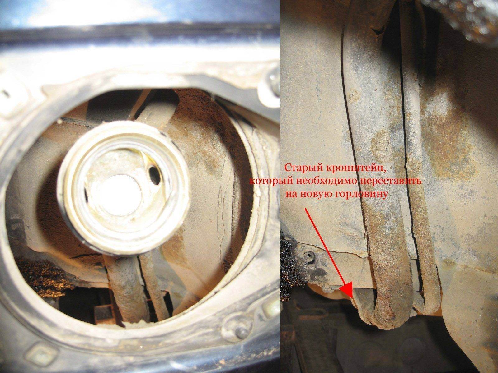

Недавно заменил горловину.
Брал Klokkerholm 8143529 цена 2120 руб.
старую снял - сгнила насквозь. (при снятии главное не упустить троссик открытия лючка - сам упустил, достали спицей с магнитом.)
встала как родная(со старой необходимо снять хомут-крепление).
Всю ржу обработал, новую горловину тоже мастикой намазал.
Комментарий к файлу: Новая горловина
New_gorlovina.jpg [ 351.88 КБ | Просмотров: 10326 ]
Комментарий к файлу: Старая горловина
Old_gorlovina.jpg [ 374.78 КБ | Просмотров: 10326 ]
СообщениеДобавлено: Вт июн 15, 2010 3:19 pm
Сообщения: 1581
Машина: Тойота Карина Е
Sergy
а когда горловину меняешь - там бенз не течет?!
в смысле все равно сколько бенза в баке или на полный бак лучше не заливать?!
Продам запчасти
СообщениеДобавлено: Вт июн 15, 2010 3:23 pm
Сообщения: 714
Откуда: Краснодар
Репутация: 27 [ ? ]
ЯросLOVE писал(а):
Sergy
Бенз начнет течь, ежели в баке близко к полному.
У меня литров 15 было :), думаю если и литров 40-45 будет не страшно.

СообщениеДобавлено: Пт июн 18, 2010 11:19 pm
Зарегистрирован: Пт ноя 06, 2009 8:36 pm
Сообщения: 29
Sergy
Я тоже тросик выпустил, только лазить со спицей не стал-можно через багажник достать-откручиваешь одну клипсу и отгибаешь отшивку.
