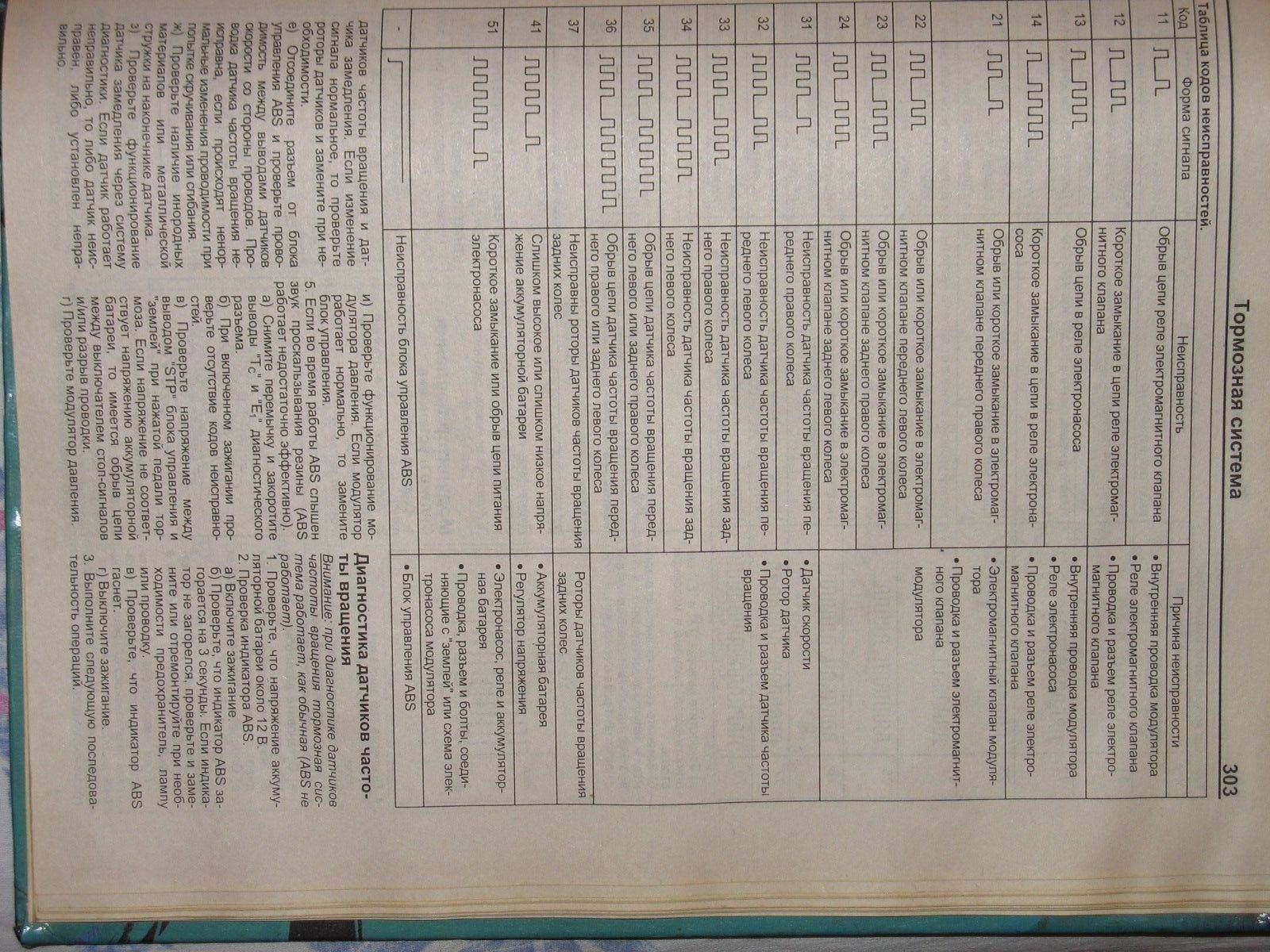

SkyRider писал(а):
И по самодиагностике нет такого:
IPRover писал(а):
по самодиагностике выдает ошибку- задний правый датчик.
Есть только ошибка заднего правого или переднего левого датчика.
А вот и есть. Это ОБРЫВ ЦЕПИ показывает сразу на 2 (зад.прав - пер.лев - или зад.лев.-пер.прав.) А НЕИСПРАВНОСТЬ показывает на 1 конретнорасположенный датчик.
