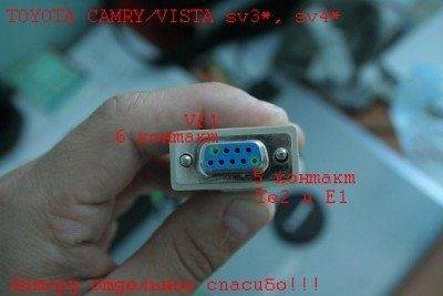

И так я тоже подключился! но со второго кабеля и третьего ноута!
очень рад что все свершилось! Спасибо Авторам!

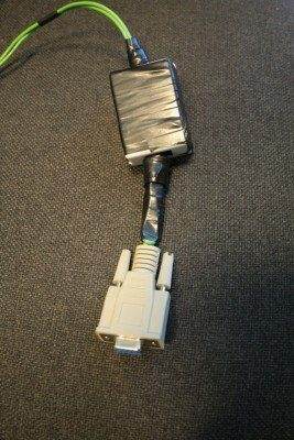

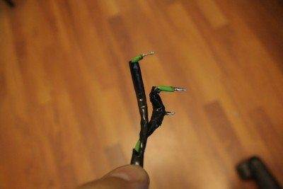

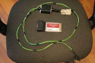

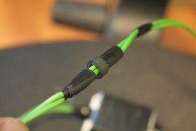

вот как мой кабель выглядит! :)
CARD BUS
Добавлено спустя 2 минуты 48 секунд:
и еще немного
Добавлено спустя 6 минут 46 секунд:
Mister ToCaE писал(а):
mediaboy писал(а):
слежу уже не один год за темой
На заполнение профиля уйдёт гораздо меньше времени. :)
Профиль обновил!
А вообще я токачто зарегистрировался :)
Комментарий к файлу: ком порт
IMG_4091_resize.jpg [ 136.21 КБ | Просмотров: 12267 ]
Комментарий к файлу: комплект :)
IMG_4087_resize.jpg [ 465.49 КБ | Просмотров: 12284 ]
Комментарий к файлу: доп защита от наводок (мнимая)
IMG_4088_resize.jpg [ 267.21 КБ | Просмотров: 12248 ]
Комментарий к файлу: кондер внутри коробочки
IMG_4089_resize.jpg [ 248.37 КБ | Просмотров: 12246 ]
Комментарий к файлу: концевики запаяны, чтоб не распушались
IMG_4090_resize.jpg [ 262.48 КБ | Просмотров: 12252 ]

mediaboy писал(а):
Профиль обновил!
Но не полностью! :) Машина то какая? Мотор?

mediaboy писал(а):
это и есть помехи???
Похоже.
Попробуй кондёр поближе к диагностическому разъёму переместить а не к ком-порту.
Похоже.
а если второй кондер вставить в цепь около гнезда диагностического. Ну что бы было их два...
Так будет хуже? или всетаки можно..
а то я так там все скрутил, что лениво раскручивать :)
В своё время я его прямо в разъём вставлял.

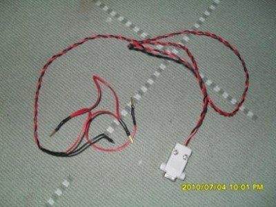

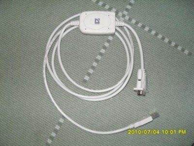

Всем добрый день.
Хотелось бы выразить огромную благодарность всем кто дал возможность владельцам машин TOYOTA самостоятельно проводить компьютерную диагностику.
Вот и я попробовал в деле программу. После ремонта двигателя при пробеге 250000(кольца, вкладыши, МСК), замены трамблера, катушки, ВВ проводов... подключил компьютер при первом запуске и был очень рад. Использовал шнур с кондеем 2,2нФ, USB-COM адаптер "Дефендер", ноут Тошиба Сателит L40
Вот что у меня получилось в итоге
Добавлено спустя 2 минуты 19 секунд:
Выкладываю второй файл, это после регулировки ДПДЗ по букварю при помощи мультиметра и щупов 0,4 и 0,9
