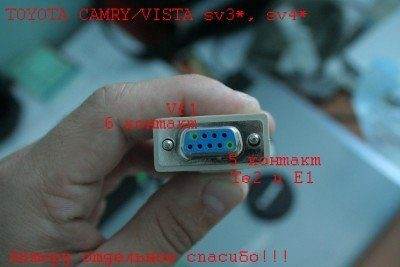

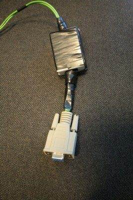

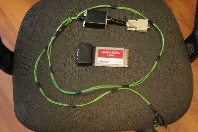

вот как мой кабель выглядит!
CARD BUS
Добавлено спустя 2 минуты 48 секунд:
и еще немного
Добавлено спустя 6 минут 46 секунд:
Mister ToCaE писал(а): mediaboy писал(а): слежу уже не один год за темой На заполнение профиля уйдёт гораздо меньше времени.
Профиль обновил!
А вообще я токачто зарегистрировался

Комментарий к файлу: ком порт

Комментарий к файлу: комплект :)
IMG_4087_resize.jpg [ 465.49 КБ | Просмотров: 12364 ]
Комментарий к файлу: доп защита от наводок (мнимая)
IMG_4088_resize.jpg [ 267.21 КБ | Просмотров: 12328 ]
Комментарий к файлу: кондер внутри коробочки
IMG_4089_resize.jpg [ 248.37 КБ | Просмотров: 12326 ]

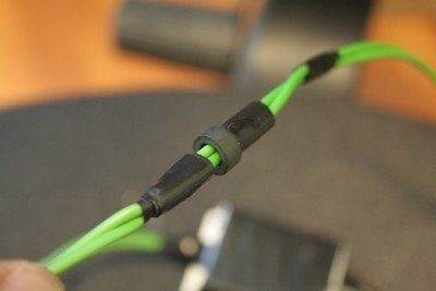

Комментарий к файлу: концевики запаяны, чтоб не распушались
IMG_4090_resize.jpg [ 262.48 КБ | Просмотров: 12332 ]

mediaboy писал(а): это и есть помехи??? Похоже. mediaboy писал(а): кондер внутри коробочки Попробуй кондёр поближе к диагностическому разъёму переместить а не к ком-порту.

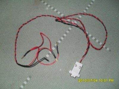

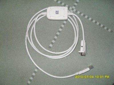

Всем добрый день.
Хотелось бы выразить огромную благодарность всем кто дал возможность владельцам машин TOYOTA самостоятельно проводить компьютерную диагностику.
Вот и я попробовал в деле программу. После ремонта двигателя при пробеге 250000(кольца, вкладыши, МСК), замены трамблера, катушки, ВВ проводов... подключил компьютер при первом запуске и был очень рад. Использовал шнур с кондеем 2,2нФ, USB-COM адаптер "Дефендер", ноут Тошиба Сателит L40
Вот что у меня получилось в итоге

шнур.JPG [ 44.97 КБ | Просмотров: 12381 ]
USB-COM.JPG [ 44.07 КБ | Просмотров: 12347 ]
