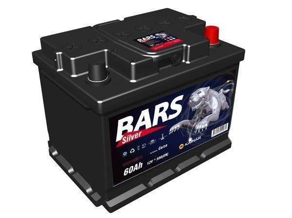

well, я вот тоже так думаю... но аккум куплен весной БАРС... видно гоУно, а не аккум )))
вот такой как на фото...
ладно, завтра поищу другой аккум, погляжу что да как.
а если попробовать его разрядить и зарядит малым током, есть вероятность, что его можно оживить?

СообщениеДобавлено: Чт дек 09, 2010 11:44 pm
wAnTed
если активная масса осыпалась с пластин,вряд ли...но попробывать-ниче не теряешь...только разряжай тоже одной лампочкой,например...
