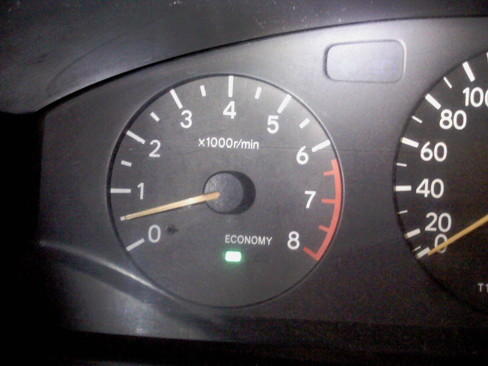

Evgen54 писал(а):
Кстати, во время тестирования заметил интересную особенность: прога показывает 725-750 об/мин, а на тахометре 600-650.
Может,все дело в неправильном считывании тобой показаний тахометра? Возле риски с 0 есть еще одна и обозначает она сразу 500 об/мин. При нормальны холостых оборотах стрелка должна стоять примерно посередине между этой риской и риской 1000 об/мин.
СообщениеДобавлено: Чт июл 29, 2010 11:52 am
Зарегистрирован: Чт июл 22, 2010 5:56 pm
Сообщения: 22
Откуда: Новосибирск
ну не первый же день за рулём... У меня на тахометре риски через каждые 500 об/мин. На холостых стрелка стоит (а иногда и плавает) чуть выше 500.

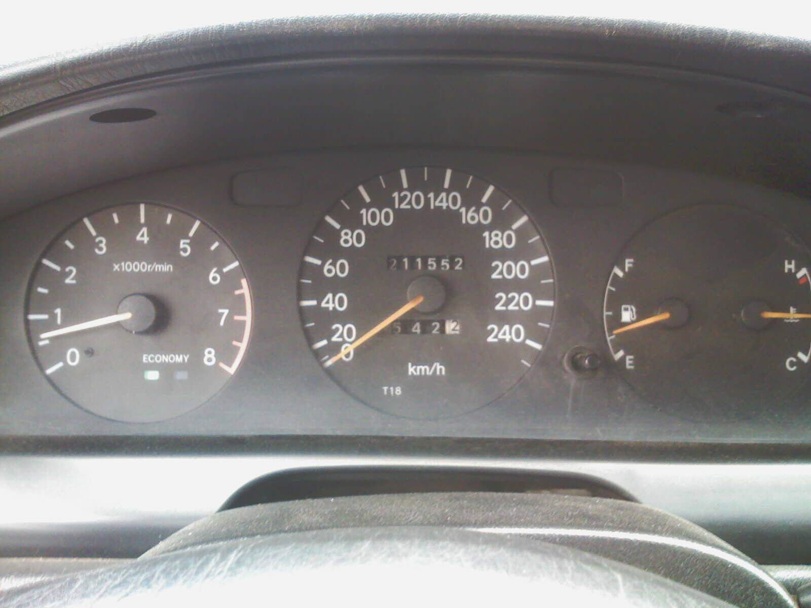

насчет показаний тахометра
Добавлено спустя 6 минут 15 секунд:
Во время снятия лога обороты стояли как на второй фотке (IMAG0090.jpg). Это, я так понимаю, ~600 об/мин. Бывает качается и ниже 500.
Насчет ощущений: вот как раз когда тахометр показывает 750 оборотв (что крайне редко) намного лучше.
Кстати, спасибо за оказанное внимание
