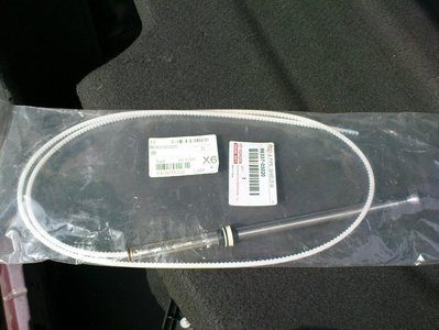

Сегодня снял свою антенну. Тоже досталась мне от прежнего хозяина в выдвинутом положении. Разобрал привод. В итоге обнаружил много грязи, в том числе с в канале антенны, но главное огорчение - это сломанный гибкий пластиковый зубчатый трос. Он был сломан примерно посередине. Вот думаю, что придумать. Отдельно наверно он не продается. Да и зафиксировать его там пока не понимаю как. Наверно никак.
Вобщем, пока в горьких раздумьях. Может кто уже побеждал такую проблему?

SANCHEZ-102 писал(а):
...новая антенна только в сборе чет около 16000 руб вроде стоит. так и езжу, не задвигая.
Могу ошибаться, но по моему отдельно шток антенны продается, а он с пластиковым тросом сразу. Стоило вроде в районе 1000р
Все верно Exist показывает 1190 рублей за выдвигающуюся часть антенны. Логично предположить, что она идет как раз с этим зубчатым пластиковым тросом. Кто заказывал? Так-нетак?
 Заголовок сообщения: Re: Выдвигающаяся антенна...
СообщениеДобавлено: Пн окт 10, 2011 11:09 pm
haukr писал(а):
...Логично предположить, что она идет как раз с этим зубчатым пластиковым тросом...
Я так предположил. т.к. когда свою разбирал, отделить пластиковый тросик от антенны не удалось, да и в зап частях его отдельно нет.
СообщениеДобавлено: Пн окт 10, 2011 11:17 pm
Так. Я заказывал, менял себе. Остальные фоты нужны?
