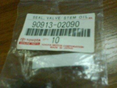

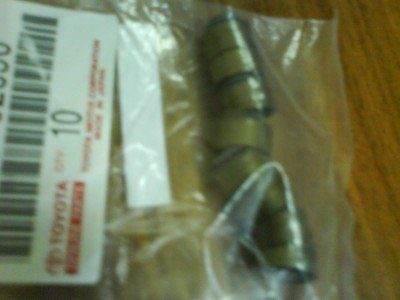

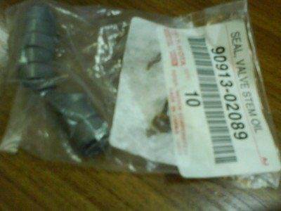

купил в экзисте оригинальные маслосъемные колпачки их два вида,одни по 96 рублей за штуку,8 штук в упаковке и другие 107 рублей штука тоже 8 штук,кто будет менять сказал чтоб сразу купил ремень ГРМ и ролик натяжителя с пружинкой, чтоб два раза не лазить в машину,в субботу буду менять сфоткаю что стояло на машине (колпачки)
_________________ тойота карина Е 1.8 МКП англичанка 7AU

карлсон78 писал(а): сфоткаю что стояло на машине (колпачки) А те что купил сфоткать до установки? Точно Экзист оригинал привёз? До сих пор он в этом ещё замечен не был, сплошной левак по колпачкам идёт.

Vitek писал(а): карлсон78 писал(а): сфоткаю что стояло на машине (колпачки) А те что купил сфоткать до установки? Точно Экзист оригинал привёз? До сих пор он в этом ещё замечен не был, сплошной левак по колпачкам идёт. сфоткаю не проблема,через минут 40 они у меня в машине лежат Добавлено спустя 49 минут 49 секунд:карлсон78 писал(а): Vitek писал(а): карлсон78 писал(а): сфоткаю что стояло на машине (колпачки) А те что купил сфоткать до установки? Точно Экзист оригинал привёз? До сих пор он в этом ещё замечен не был, сплошной левак по колпачкам идёт. сфоткаю не проблема,через минут 40 они у меня в машине лежат
вот они и впускные и выпускные

карлсон78 писал(а): вот они и впускные и выпускные Блин! Это не ОНИ, это упаковка, через которую нифига не видно.  Мне левак в такой упаковке и приходил.
