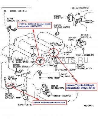

ВСЕМ, ЗДРАВСТВУЙТЕ!!! У меня возник вопрос после компьютерной диагностики двигателя моего авто. Были выявлены диагностические коды ошибок: 12 RPM SIGNAL (CRANKING) и 22 COOLANT TEMP. SENSOR SIGNAL. 12 ошибку мне расшифровали, как отсутствие сигнала зажигания (проблема с распределителем зажигания), а 22-неработающий датчик температуры охлаждающей жидкости. Вечером посмотрел под капот, там подряд 3 дачтика и самый ближний к двигателю отломан. Может быть это именно он? Каким образом обломался? Наверное до компьютерной диагностики, пока разбирались с трамблером в другом сервисе, обломали (предистория: проблема с распределителем зажигания длится пости 1,5 месяца-попросили сделать компьютерную диагностику после того, как загорелся CHEK у них в сервисе, предпологаю, что после облома этого датчика). Вышел в Exist, смотрю на схему - там в нужной прекции один датчик, обозначен датчиком температуры жидкости, стоимостью 2000 руб. (88625-20410 только оригинал), рядом есть еще датчик температуры охлаждающей жидкости (описание не оригинального датчика), причем оригинал называется точно также, как и предыдущий-датчиком температуры жидкости, стоимость его варьирует от 200 руб до 2000р. (83420-20030). Какой из них?

Было это на Лабораторном 23. Мне сказали и написали коды ошибок. И по русски расшифровали. А после, когда я на схеме в exist смотрел, их оказалось 2 датчика температуры жидкости. :(

На самом деле их три - на мозги, на показометр, на вентиляторы. На мозги двухконтактный, остальные одноконтактные. На мозги должен быть в районе термостата. В Экзисте посмотри на картинки датчиков, найдешь двухконтактный - это он :)

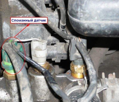

Всем доброго времени суток! Да, там их три в ряд. У меня сломался ближний к двигателю, я так понимаю двухконтактный. Если стоять лицом к двигателю, то крайний левый.
Как и сказал те Белый Гусь - двухконтакный находится у термостата и идёт на мозги- по твоей картинке я вижу ток один в районе термостата и он стоит 2к, так что судя по всему ты попал на 2к)раз ты говоришь что у тя двухконтактный здох.

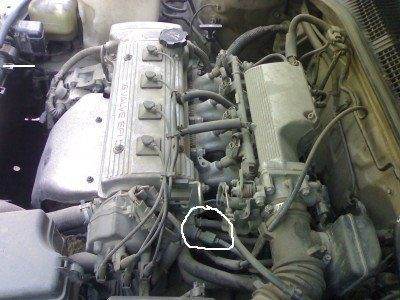

Как я понимаю,вот об этом датчике идёт речь. На разборке он стоит 100 рублей купи и забудь. :wink:

Вот еще фото, правда не моего двигателя, но у меня также.

ДимаТи, датчик температуры ОЖ называется 89422 SENSOR, WATER TEMPERATURE (FOR E.F.I.)
Искать его в экзисте нужно не в датчиках, а в разделе ЭЛЕКТРОННАЯ СИСТЕМА ВПРЫСКА ТОПЛИВА
http://www.japancats.ru/toyota/Parts.as ... 2c9fcc3a03
Он на всех старых Тойотах одинаковый, иди на разборку :)

22 ошибка как раз про датчик 89422 SENSOR, WATER TEMPERATURE (FOR E.F.I.)
