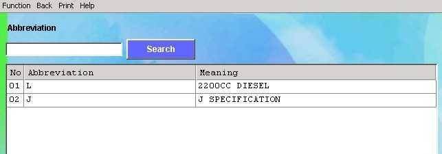

Рабяты, понимаю, что не сюда, но не ругайте всёж, вот что мне по фильтру на авик выдаёт
90080-91058 01 10/1997 - 01/2003 3SFE..ST220;(L)
90915-10003 01 11/1999 - 01/2003 3SFE..ST220;(J)
Что такое (L) и (J) :o

Alex27104 писал(а):
Что такое (L) и (J)
l&j.jpg [ 13.71 КБ | Просмотров: 18391 ]
