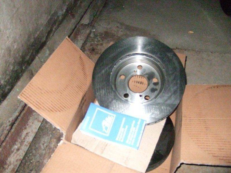

Мои диски Ate наконец тоже пришли, через недельку буду ставить, но есть сомнения по колодкам, кто может ставил такие, а то мне наши барыги расхвалили их ...

СообщениеДобавлено: Вс окт 31, 2010 8:17 pm
Зарегистрирован: Сб июл 10, 2010 10:29 pm
Сообщения: 318
EMMEN
У меня такие стоят, я правда так и не стал накладывать сеточку из комплекта. Малость скрипят при торможении, но тормозят вроде нормально
Значит эту сетку может и есть смысл прилепить, а то я думал, что это так - маркетинговый ход ))) спасибо... поставлю попробую !

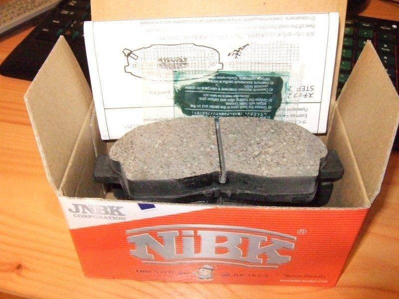

Sergy писал(а):
лучше взглянуть на колодки ATE/Sumitomo/Nisshinbo/textar/lucas_TRW.
Ну я объехал всех торгашей по колодкам... только у одного нашел TRW но уж больно напрягла меня низкая цена в 15$ и на вопрос об их происхождении - скромная улыбка )))
в результате наткнулся еще на один экземпляр (см. фото) если кто сталкивался, скажите - как они в эксплуатации... и как по отношению к дискам... а то новые диски боюсь запороть плохими колодками
