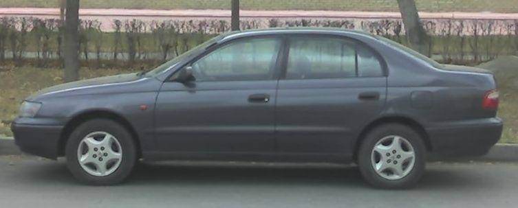

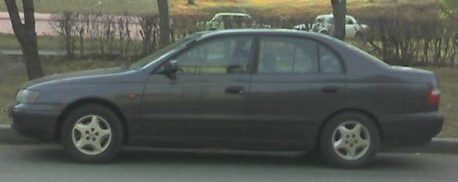

Заменил. Получилось выше и чуть-чуть жесче. По крупным неровностям идет значительно комфортнее.
Попробую вставить фотки (резина 185/70 R14):
после.jpg [ 28.04 КБ | Просмотров: 5671 ]
до.jpg [ 18.87 КБ | Просмотров: 5659 ]
