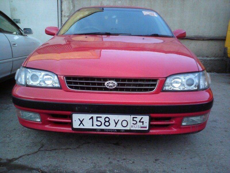

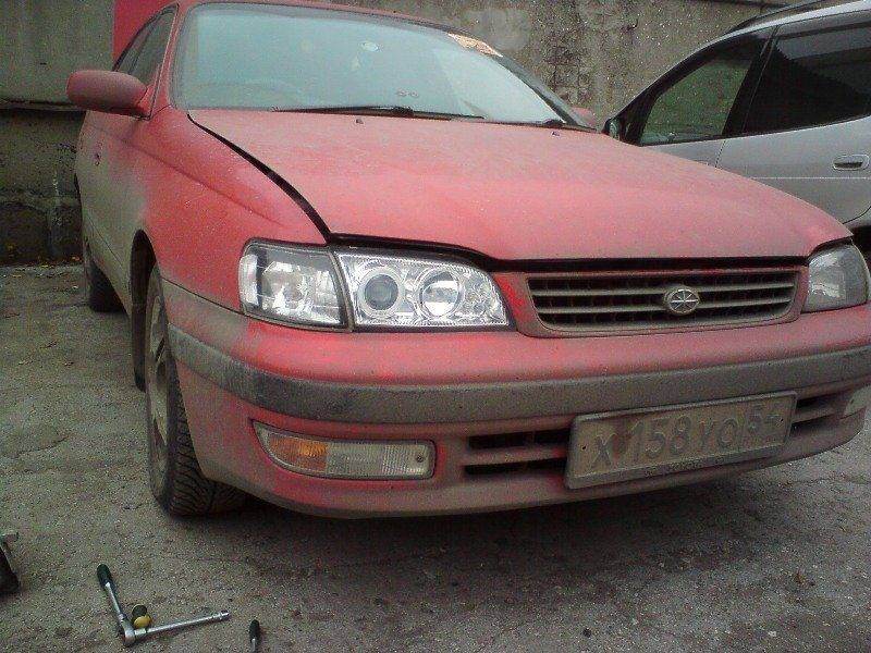

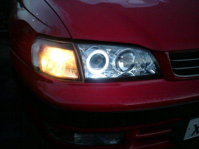

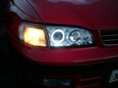

Прикинул сейчас правую фару - чего и следовало ожидать: встала криво... Скорее всего сегодня начну процесс разборки и доработки.
Вообще ставил для того, чтобы определиться буду закрашивать внутрянку или нет. Поворотники DEPO "Темный хресталь", номер к сожалению не помню. В общем интересует ваше мнение, как думаете: оставить так или все-таки закрасить?

СообщениеДобавлено: Чт окт 21, 2010 10:00 am
Ты бы машину помыл а потом сфоткал )))
ИМХО на твоей и так и так будет нормально смотреться, вот у кого темная машина там да закрашивать
У кого серебрянка или белая ИМХО лучше хром оставлять..

На светлой машине "черные" фары не смотрятся.
На черной - "светлые".
У тебя цвет средний - и так будт смотреться и по другому :)
Но наверно идеально будет если оттенок будет неопределенно-сероватый :) :) :)
Ставил себе хрусталь - депо (без линз и раздельного света) - тоже мучился когда ставил. В результате часть прорезей расширил ножом в нужную сторону, Между фарой и крылом (там где 2 болта крепит фару) - прокладывал шайбочки. в разных местах по разному, но кажется в одном месте аж 4 штуки упихал. Бардак конечно, но снимать фару приходится нечасто - так свой срок они с шайбочками так и откатались.
Еще очень рекомендую "забронировать" фары пленкой:
На тех фарах, которые у меня были - на пленке обнаружил штук 5 жестких коцок, и даже под пленкой (пленка насквозь) одну выбоину - но фара выдержала... И это всего за 3 года использования фар...
Так что сам думай насколько тебе хватит этой красоты - обидно будет если стекло фары камнем расколют...
Про потемнение пленки - читал что она "типа темнеет":
Может и темнеет. Прос свою пленку: За несколько лет цвет пленки стал чуть-чуть не идеальный, но может она и была такая, а может просто грязная стала... :) Но яркости фар осталось дофига - сродными не сравнить.
Опятьже пленку можно поменять легко раз в N лет если хочется :), а вот фару - врядли...
Спорить про бронирование в этой теме не надо. Пусть каждый сам решит - делать или нет. Я просто напомнил, что есть такой метод сберечь глазки :)

Нормально смотрится. Так отставляй. :twisted: Если покрасишь то испортишь.

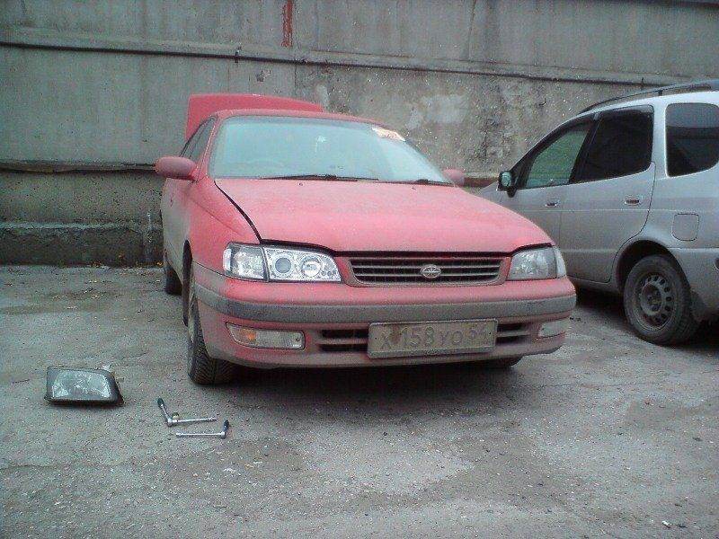

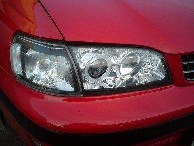

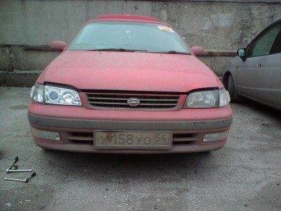

Ну вот и подошли к концу выходные, и с ними доработка фар)) Итак, по порядку: комплект попался довольно таки хорошо собранный, все болтики и детали присутствовали и даже стояли на месте)) Только лампа ближнего не хотела никак залазить на место из-за плохо обработанного посадочного места, но это было легкопоправимо и в итоге лампа встала ровно)) Далее, было принято решение немного подкрасить маску, чтобы она выглядела слишкомбелой по сравнению с поворотниками, и разделить проводку на "АГ" и внутренний габарит, чтобы в последствии сделать из последних дневные ходовые огни))
Все было покрашено и готово к сборке, когда выяснилось, что стекло не входит в паз на :( Расстроился... покурил... подумал... и решил залить все нах герметиком :D В оконцовке получилось неплохо, результатом доволен :roll: Посмотрим как поведут себя кронштейны линзы в дальнейшем, т.к. никаких доработок не делал, но лампа стоит ровно по центру...
Остаются недоделанными несколько ньансов (может чего посоветуете :) ):
1. Подцепить внутренние габариты
2. Решить для себя, нужно ли сделать так, чтобы при включении дальнего ближний не гас. Ну и соответственно воплотить все это потом в жизнь))
3. Есть мысли поставить в ближний ксенон, т.к. маркировок никаких нету ни на стекле, ни на корпусе, а че наше правительство придумают в оконцовке так и не понятно... В общем пока размышляю на этим...
4. По сравнению со светом "АГ", свет родных габаритов мягко говоря желтоват)) Нужно думать что делать... Решение было бы проще, не будь у меня там двухконтактной лампочки... Так что либо отказываться от габарита (или же подсветки поворота) и ставить диод, либо мутить что-то типа двухконтактного диода :shock: В общем, в раздумьях...

Намерен на днях воткнуть "родные" фары и сооружать новые кронштейны для линз АГ... Потому как две "ножки" из 4-ёх (верхние) на одной линзе уже отсутствуют...
Заодно и диоды махну на белые. Кстати, 3 угловых я просто отключил - а то тачка с ними имела не завершённый вид - напрашивались синие "писалки", надписи "стрит рэйсинг" и остальное в том же духе :)
СообщениеДобавлено: Пн окт 25, 2010 8:36 am
Зачем? Из трех светодиодов дневные огни - никакие... А в качестве габаритов пойдет.
Так сразу и сделал. Хуже я думаю не стало, а вот кронштейн держателя линзы наверняка не поплавится, а то есть сообщения от клубней что такая беда происходит.

Решается установкой диода. Но если есть противотуманки, то будет перебор...
Добавлено спустя 6 минут 51 секунду:
Для новых фар приобрел поворотники, на вид такие же как на твоем фото. Был озадачен наличием маленькой бесцокольно йлампы 5 Вт и двухспиральной 21+5 Вт, обе желтого цвета. В родном поворотнике стоит лишь одна односпиральная лампа на 21 Вт. В итоге слабую спираль не задействовал, а лампочки подключил параллельно. Ведь это только поворотник, а не габарит...

Себе в ближний поставил ксенон и сделал его неотключаемым при включении дальнего (для этого минус блока соеденил с кузовом). А вот с галогеном лучше не надо - глазкам и так жарко.
Caldina 95г. Рессорная 5Е АКПП.
