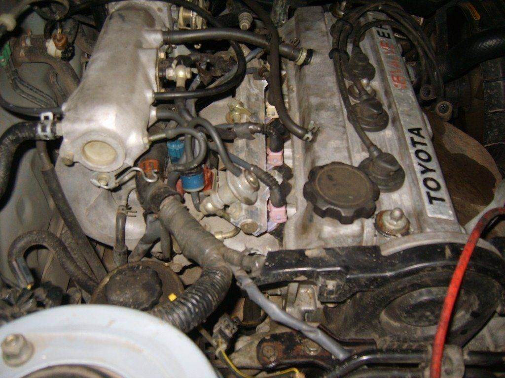

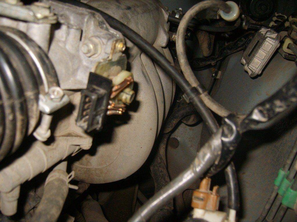

первый мой пост на этом форуме :)
Машина брата - Carina 2, 4A-FE, AT171, МКПП, 1989г.
По моему не LB, заслонок с вакуумным приводом не нашёл.
Но есть другие вопросы. Есть у нас мурзилка на Короллу с 4A-FE (изд. Легион автодата), по ней возникают некоторые вопросы: есть ли у этого двигателя расходомер воздуха? (не знаю как он должен выглядеть, и где) почему ДПДЗ не по той мурзилке? щас стоит четырёхконтактный с двумя группами контактов на замыкание. А должен быть вроде четырёхконтактный с потенциометром и замыкатемем. Еще там написано что сопротивление форсунок должно быть - без расходомера воздуха 2,3 Ом, с расходомером воздуха - 13,8 Ом. Стоят щас - сопротивлением ~13.4 Ом.
Так вот, по этим фото можете что-то сказать?
(распределитель зажигания снял с целью почистить внутри, а то там всякой шняги много, производство- Denso)

СообщениеДобавлено: Вс окт 24, 2010 9:12 pm
motofoto писал(а):
По моему не LB
Самый, что ни на есть - ЛБ.
Нет.
Потому что мурзилка не та. Кстати, в марзилке по Карине II так же ни слова ни про ЛБ, ни про настройку того самого ДПДЗ, кроме мутной схемы по устройству впрыска на 3S-FE.
Нет, должен стоять именно такой, который сейчас стоит.
Правильные форсунки стоЯт.
На фото тоже не вижу.
motofoto
Не ЛБ, просто старая версия 4а-фе с форсунками в башке и "круглым" кожухом ГРМ. Как и положено Карине 2.
Нет расходомера у неё, МАП-сенсор.
Форсунки высокоомные, не обращай внимание на то, что в книжке. Она не про этот мотор.
СообщениеДобавлено: Вс окт 24, 2010 9:13 pm
Не ЛБ
Почему не ЛБ?
СообщениеДобавлено: Вс окт 24, 2010 9:16 pm
Виктор77 писал(а):
Почему не ЛБ?
По определению. :-) Нет там системы сжигания бедных смесей... Ни дополнительных заслонок, ни вихреобразователей в половине впускных каналов, ни датчика бедной смеси в выхлопе...
СообщениеДобавлено: Вс окт 24, 2010 9:39 pm
По определению
Сомнительное определение.
Это надо спросить у motofoto, где стоит датчик?
На тех не ЛБ, с которыми сталкивался, стоял объединенный блок зажигания с четырьмя в/в проводами, здесь их 5.
По этому поводу ничего сказать не могу.
Добавлено спустя 13 минут 25 секунд:
Хотя, да, ты прав. Форсунки на "круглом" 4A-FE ЛБ должны стоять во впускном коллекторе. Проглядел.
СообщениеДобавлено: Вс окт 24, 2010 9:44 pm
Да и вообще у 170-ок ещё какой-то не настоящий ЛБ, не доросший, типа. %-)
СообщениеДобавлено: Вс окт 24, 2010 9:47 pm
внешний коммутатор имеется?
Имеется.
ЛБ на 170-м кузове - это фигня какая-то, ненастоящая
Зато цена у ЛБ-шного датчика вполне настоящая. :evil:
СообщениеДобавлено: Вс окт 24, 2010 10:00 pm
Виктор77 писал(а):
Имеется.
У кариноешного 3S-FE, к слову сказать, тоже коммутатор внешний, но проводов у трамблёра 4. %-)
На то он и ЛБ-датчик. %-) Ионный насос - отсос денег. %-)

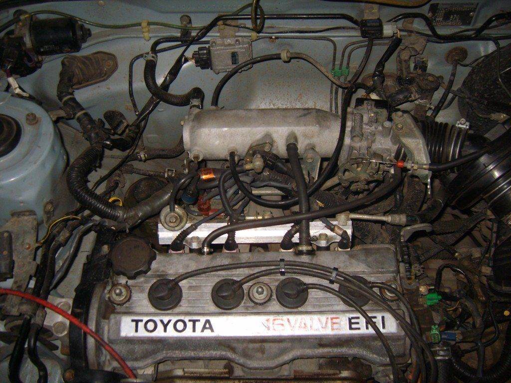

Коллеги,
Если я правильно понял после изучения этой ветки, у меня не LB/ Но так для самопроверки, вот фото
и вот
А что может означать вот такая надпись
заранее спасибо.
СARINA E 4A-FE 1,6 не LB, японский судя по наклейке и 90 л.c. судя по документам, синий седан, 93 г.р.
СообщениеДобавлено: Ср дек 22, 2010 3:00 pm
Правильно понял. :-)
Что кондиционер демонтировали зря. %-)))
СообщениеДобавлено: Ср дек 22, 2010 3:02 pm
Сообщения: 466
Откуда: Лен.область Кировск
Ilya_Ka
СARINA E 4A-FE 88 л.c., седан, 93
а вот это вряд ли... :)
