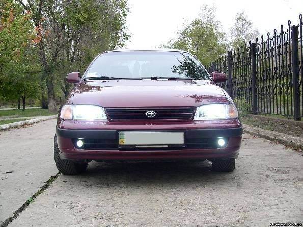

Только давайте определимся! Нужна противотуманная фара или дополнительная фара ближнего света. Как противотуманные фары - родные справляются на все сто, а Микро ДЕ будет проигрывать из-за "засветки" тумана и слепить самого водителя.
СообщениеДобавлено: Пт ноя 05, 2010 7:37 pm
Ефрем
С точностью все наоборот!!!
Именно родные дают бешеную засветку! А Линзовые МикроДе "режут" туман!
Сначала изучи вопрос, потом пиши.
8491004.jpg [ 58.68 КБ | Просмотров: 16258 ]

Ещё раз толи для тупых, толи для убогих: большинство в этой ветке хотят что-бы светило, как у ближнего света. Вот верхняя картинка ближний, нижняя ПТФ. Отсюда следует, что родная ПТФ ну никак не может освещать дорогу равноценно с головной фарой. для таких целей намного лучше подойдет дополнительная фара ближнего света.
