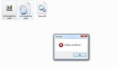

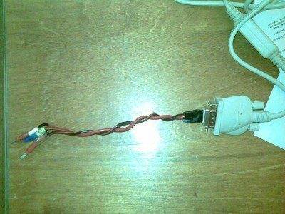

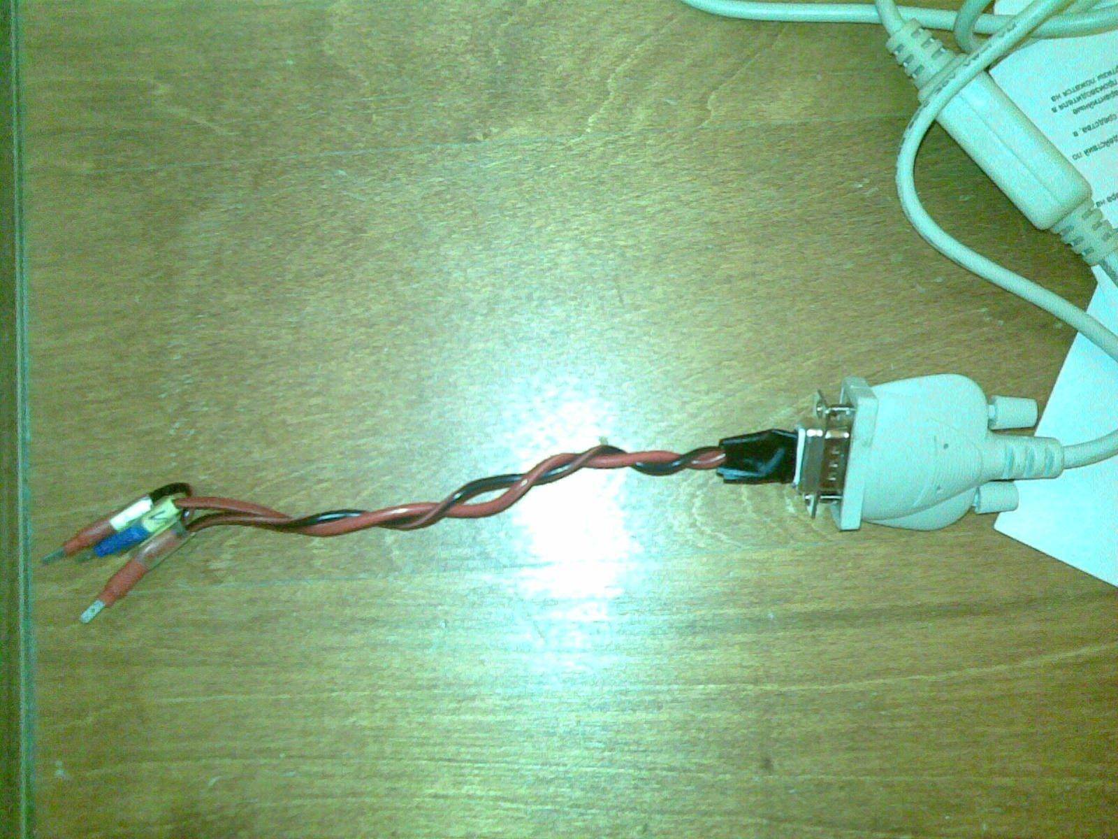

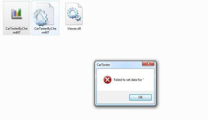

Подскажите пожалуйста собрал кабель на переходники юсб-сом UAS-111. Стал пробовать на машине. Показывает только около 5 данных. Температуру и давление и др. но не обороты ни скорость не показывает. Причем даже эти 5 показаний не меняются в течении теста. Показывают только при заводке машины.
Добавлено спустя 8 минут 57 секунд:
И не может ли на это влиять ошибка которая вылетает при запуске программы?

а у тебя не 7 винда стоит?
у меня на ней эта же ошибка вылазила.

den732 писал(а):
Ewo8
Да 7-я! Проблема с показаниями в этом?

На 7ке запустилось спокойно... Всякая зашита учётныйх записей и остальная ненужная лабуда отключена, 7ка максимальная. Интересно другое моё авто 1996 диагностирует, а 1994 невкакую, хотя всё одинаковое:(

Опять возникли проблемы :( . В настройках выбрал совместимость с хр и программка заработала. Но самое интересное что до заводки машины частато снимаемых кадров хорошая (зеленая лампочка программы мигает часто), после заводки намного реже (два раза мигнет зеленая, запишутся кадры, за тем горит красная лампочка и ничего не меняется. Так повторяется примерно раз в минуту. А при езде же вообще ничего не снимается-все время мигает красная лампа программы. При использовании же старой версии программы вроде при езде начинают появляться показания но с помехами, и еще при попытке вывести график программа тупо перестает считывать. Помогите в чем может быть проблемма?

Ничего понять не могу. \поменял провода-вместо двух сечением 0,75 поставил тоненькие от мышки длинной 1м. \и показывать стало намного лучше. Теперь на хх идет постояная запись кадров. Но когда поехал-опять облом-выше 2000 об\мин и считывание прекратилось. Че ей надо???ДА еще и переходник в мороз начинает тупить (компон не определяется пока его не согреешь) :?

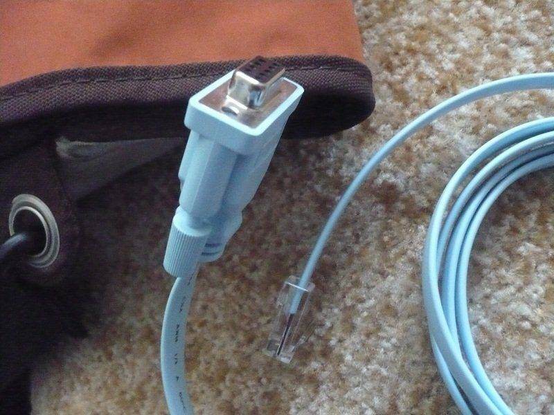

Ребята,а вот такой кабель можно приспособить для подключения? :?
