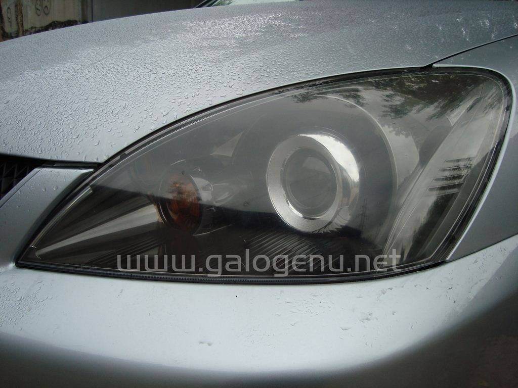

Кстате, кое что нашел : http://www.galogenu.net/hid_access.html
Только непойму что это?!
1) либо это то что нужно
2) либо это просто крышечка закрывающая линзу и всю констукцию...
Ищу нового железного друга.
СообщениеДобавлено: Вт ноя 16, 2010 12:26 am

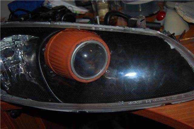

grindos это бленды, они ставятся на самодельные фары... это если например в наши фары вкорячить линзы (не китайские, а обычные), то чтоб красивее смотрелись, надевают бленды
некоторые делают сами.. покупают горшки цветочные, отрезают низ, красят и ставят.. вот фотка
Комментарий к файлу: обрезанный горшок 8)

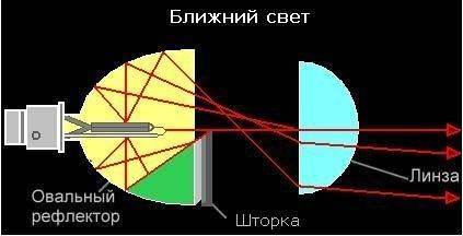

Вот наглядный рисунок походу как должна светить линза.
Комментарий к файлу: 1
наша линза.jpg [ 19.52 КБ | Просмотров: 11644 ]

Это не край отражателя. Отражатель - это та чашка блестючая за цинковой шторкой. На фотке красным выделен край шторки, формирующей галку. Металл из которой она(шторка) сделана, довольно толстый и видимо на заводе их просто выштамповывают, этот край рубленный, как топором, весь в заусенцах и прочее, все это как призмы отражает и фокусирует лучики от лампы H1 вверх, т.е. как раз в верхнюю часть кронштейна, поэтому он и плавица.
Этот край надо обработать наждачками, напильниками, например начать с грубой наждачки, а закончить тысячной.
