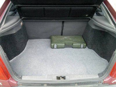

А я решил вот так этот вопрос.Кому интересно могу скинуть фотоотчет.
Добавлено спустя 2 минуты 42 секунды:
Комментарий к файлу: Вот багажник
Саба.JPG [ 14.88 КБ | Просмотров: 18728 ]
Carina E 1993 г 3S-FE
СообщениеДобавлено: Ср ноя 17, 2010 6:30 pm
Сообщения: 3941
Откуда: МО, г. Серпухов
СЭР
буцкает знатно поди?

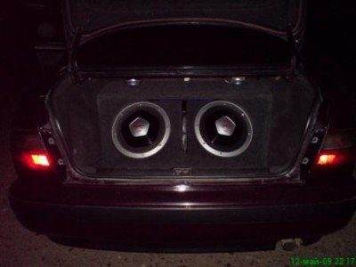

Буцкает не то слово,аш шапка слитает !!! :D
Комментарий к файлу: там ещё и показывает что буцкает!!!

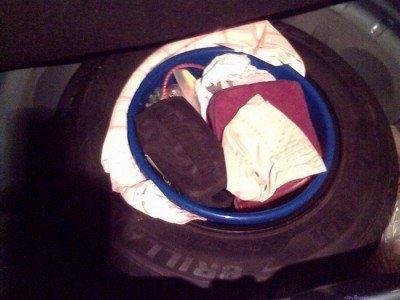

хочу добавить по обустройству багажника.
"перевернуть запаску"
у меня в нее входит куча хлама трос ,набор ключей,насос и по мелочи всякой.

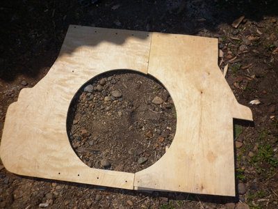

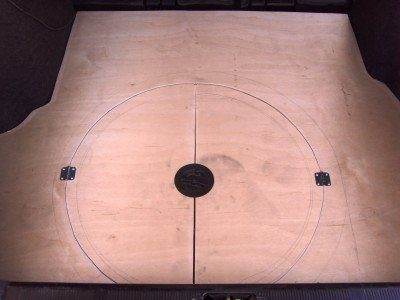

Да бы не плодить еще одну тему выложу здесь свой отчет о переделке своего багажника!!! В общем процесс такой же как и был предложен выше но с кое какими изменениями!!!
Добавлено спустя 1 минуту 23 секунды:
продолжение

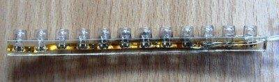

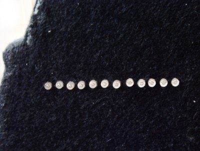

Хм, не въехал а на кой ляд цепочка диодофф?
вроде как они паралельно...подсветка?
СообщениеДобавлено: Пт июл 22, 2011 11:32 am
Сообщения: 983
Откуда: Украина.Днепр
Двигатель: 4A-FE,LB
Посмотри внимательно на третью фотку под полкой по бокам.

Какую толщину фанеры брал? У тебя пол сделан из 2 слоёв?
СообщениеДобавлено: Пт июл 22, 2011 9:57 pm
Зарегистрирован: Пт мар 20, 2009 7:04 pm
Сообщения: 72
Откуда: Сосновый Бор
Толщина 6мм. , и делал из одного слоя!

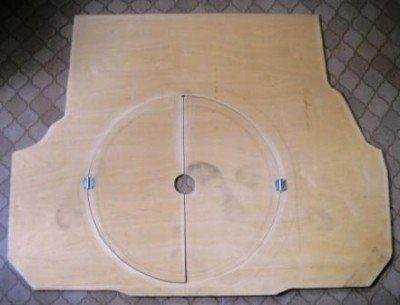

Багажник супер мне понравился, надо будет тоже заняться, но у меня такой вот вопрос, по теме он или не совсем но раз тут фотка есть спрошу тут,
к кузову со стороны задней двери по обе стороны крепится молдинг(наверное так называется)
так вот в чем вопрос там гайка или клиса должна быть по идее,
если гайка то как ее закрутить потому что если добираться к ней через багажник снятую обшивку
и вот эту перегородку куда вставлен прикуриватель то руки мне еле хватает дотянуться...

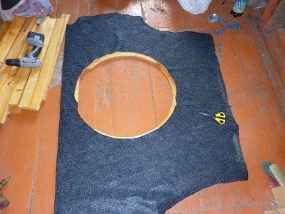

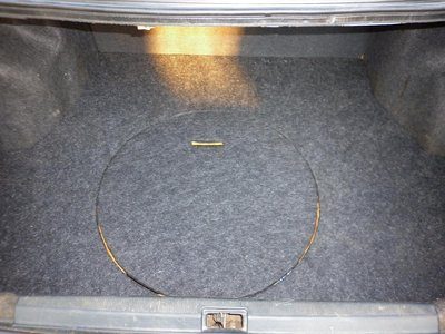

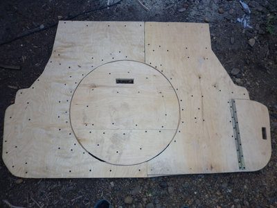

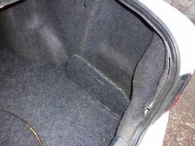

Последовал примеру топик-стартера и сделал себе аналогичный пол из фанеры 12мм в 2 слоя (нижний не полностью, а отрезками). Покрыл олифой и обтянул карпетом. Цвет конечно не тот, но в целом доволен :roll:

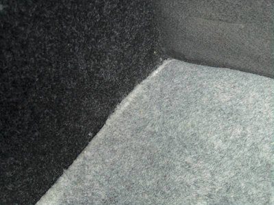

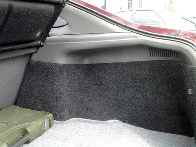

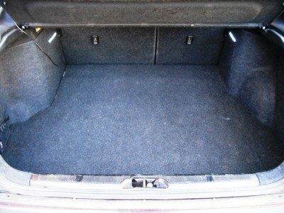

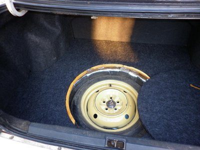

А у меня с багажником пока вот на такой стадии:
foto3.jpg [ 59.49 КБ | Просмотров: 17835 ]

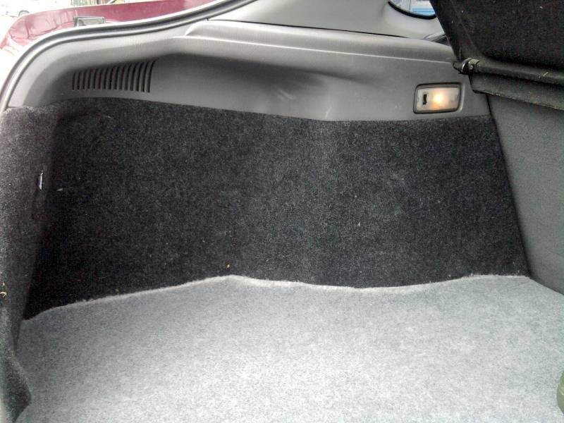

Что было сделано: Снималась затертая обшивка, с помошью аэрозольного клея обтянута карпетом средней волосатости )), примерный бюджет - рублей 500.
foto2.jpg [ 66.99 КБ | Просмотров: 17835 ]
foto1.jpg [ 71.05 КБ | Просмотров: 17835 ]

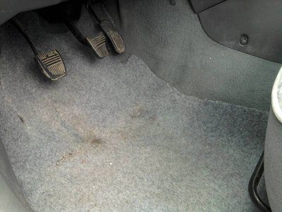

Материал дна тоже не радовал, пятна, местами разлохмаченность ворса. Хорошего "корыта" на дно в местных автомагазинах найти так и не удалось. Решил купить 2 входных коврика на резиновой основе, вроде таких, резиновым клеем сделал из них один большой, 1.80 на 1.50. Хватило на дно багажника, под ноги водителю и переднему пассажиру.
Коврик неплохо держит воду, устойчив к истиранию. По месту делал бумажную выкройку, коврик резал с запасом, чтобы край немного завернулся наверх типа бортика. Бюджет побольше, чем на обшивку - около 1000 рублей на багажник и коврики под передние сиденья.
foto4.jpg [ 75.33 КБ | Просмотров: 17835 ]
foto5.jpg [ 61.33 КБ | Просмотров: 17835 ]
Осталось только сделать фанерное дно с калиткой в запаску. Немного напрягает трехцветность обшивки, потому планируется еще и спинки сидений перетянуть.

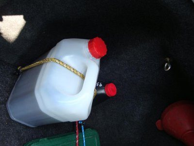

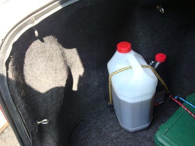

Малость добавил полезного в багажник, а именно вкрутил заместо стандартных клипс обшивки строительный анкер 8х40 с колечком.
анкер 8х40.jpeg [3.51 КБ]
Также добавил на пол пару колец. Теперь можно поехать на Селигер не боясь раскидать груз по всему багажнику :ya_hoo_oo:
