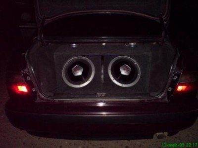

А я решил вот так этот вопрос.Кому интересно могу скинуть фотоотчет.
Добавлено спустя 2 минуты 42 секунды:
Комментарий к файлу: Вот багажник
Саба.JPG [ 14.88 КБ | Просмотров: 18718 ]
Carina E 1993 г 3S-FE

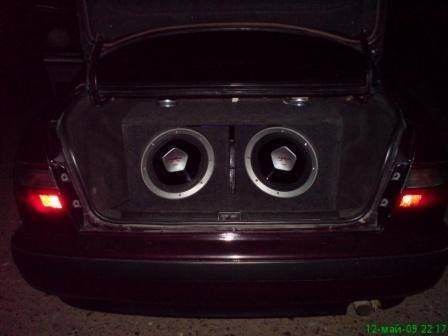

СообщениеДобавлено: Ср ноя 17, 2010 6:30 pm
Сообщения: 3941
Откуда: МО, г. Серпухов
СЭР
буцкает знатно поди?
СообщениеДобавлено: Ср ноя 17, 2010 6:40 pm
СЭР вроде у нас на форуме стекла не искал что бы купить , значит соседи ему не вышибали кирпичом их с 5 этажа , следовательно бахает не очень сильно :D
СообщениеДобавлено: Ср ноя 17, 2010 10:25 pm
Зарегистрирован: Чт ноя 11, 2010 4:44 pm
Сообщения: 14
Откуда: Волгоградская обл.

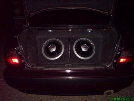

Буцкает не то слово,аш шапка слитает !!! :D
Комментарий к файлу: там ещё и показывает что буцкает!!!

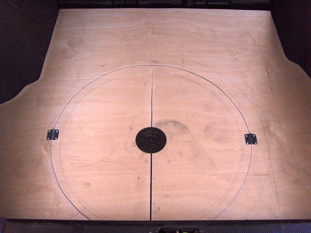

мне интересно,а автор может выложить чертежи с размерами? хочу сделать подобную фичу, а то ДВП-шка эта вся прогибается, запарился переворачивать, хочу сделать либо такого-же размера как она есть, либо как у тебя, думаю так даже лучше будет :) правда у меня корона, но думаю разницы не будет

да, ездит со мной бабанчик:) да толку, все равно открываешь багажник, а там видно что из-под войлока эта пластмаска выпирает, которая фиксирует ДВП-шку по центру...перевернешь, ездишь немного,опять прогибается...короче *алупа :(
автор, а фанеру какой толщины использовал?

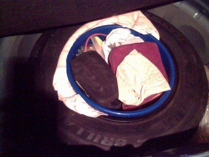

хочу добавить по обустройству багажника.
"перевернуть запаску"
у меня в нее входит куча хлама трос ,набор ключей,насос и по мелочи всякой.
im[1].jpg [ 299.5 КБ | Просмотров: 18679 ]

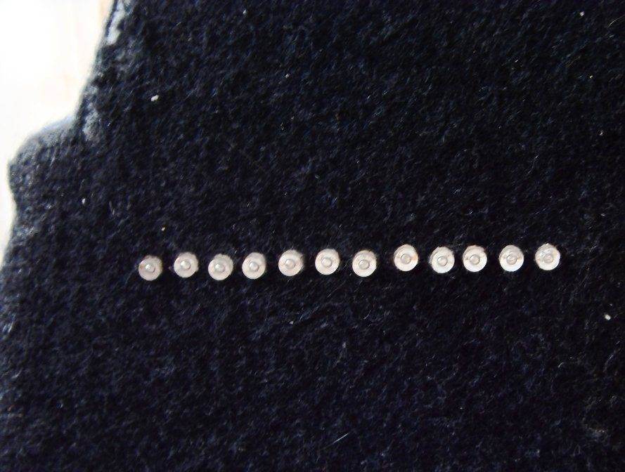

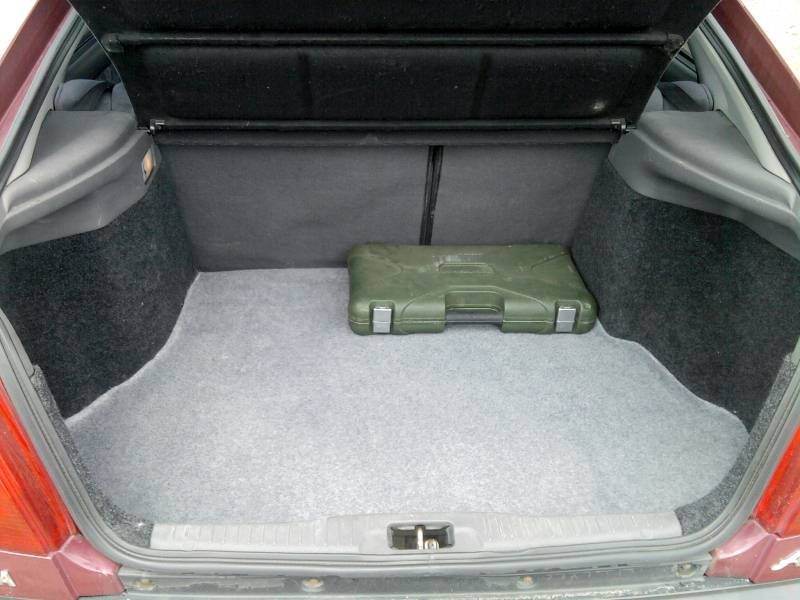

Да бы не плодить еще одну тему выложу здесь свой отчет о переделке своего багажника!!! В общем процесс такой же как и был предложен выше но с кое какими изменениями!!!
Добавлено спустя 1 минуту 23 секунды:
продолжение
SDC12383.JPG [ 437.91 КБ | Просмотров: 18667 ]
SDC12381.JPG [ 480.29 КБ | Просмотров: 18668 ]
SDC12379.JPG [ 94.27 КБ | Просмотров: 18669 ]
SDC12581.JPG [ 491.52 КБ | Просмотров: 18672 ]
SDC12578.JPG [ 478.46 КБ | Просмотров: 18669 ]
SDC12419.JPG [ 49.52 КБ | Просмотров: 18669 ]
Никита.

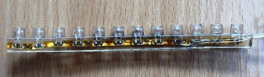

Хм, не въехал а на кой ляд цепочка диодофф?
вроде как они паралельно...подсветка?
СообщениеДобавлено: Пт июл 22, 2011 11:32 am
Сообщения: 983
Откуда: Украина.Днепр
Двигатель: 4A-FE,LB
Посмотри внимательно на третью фотку под полкой по бокам.

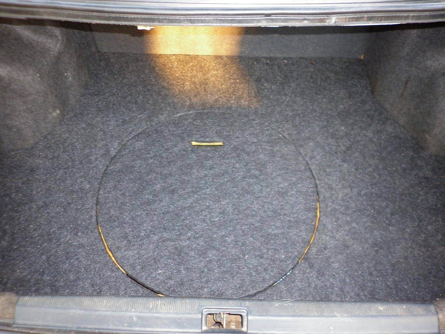

СообщениеДобавлено: Ср июн 06, 2012 7:12 pm
Сообщения: 413
Откуда: Томск
Машина: Тойота Корона
Двигатель: 4а-фе

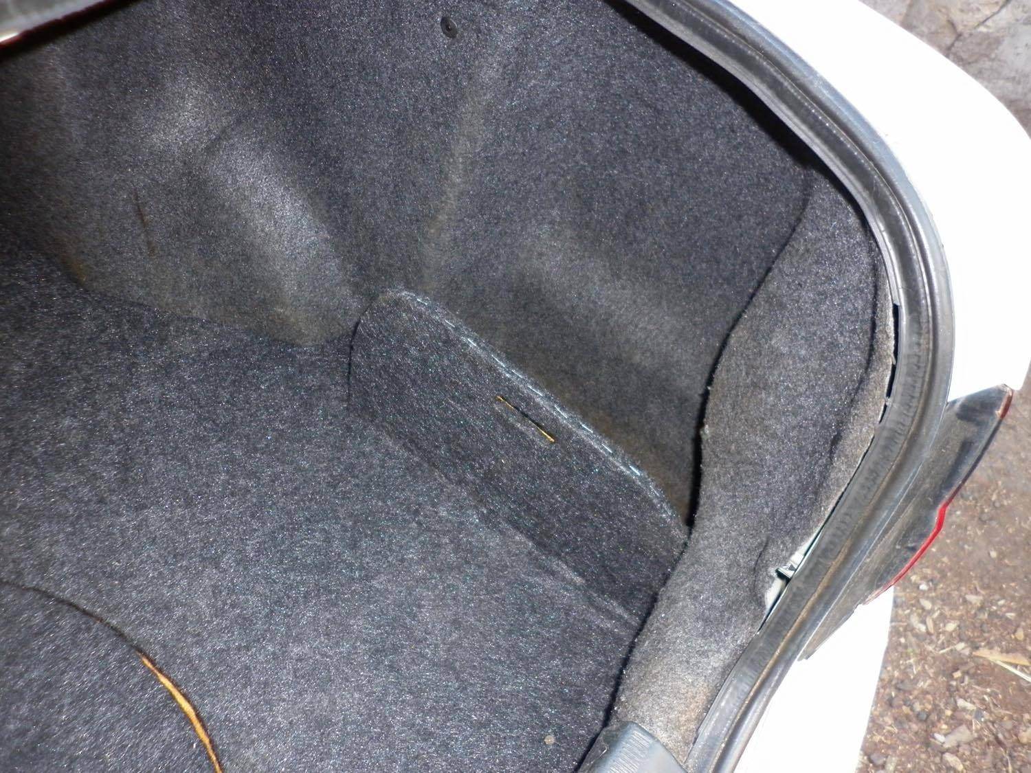

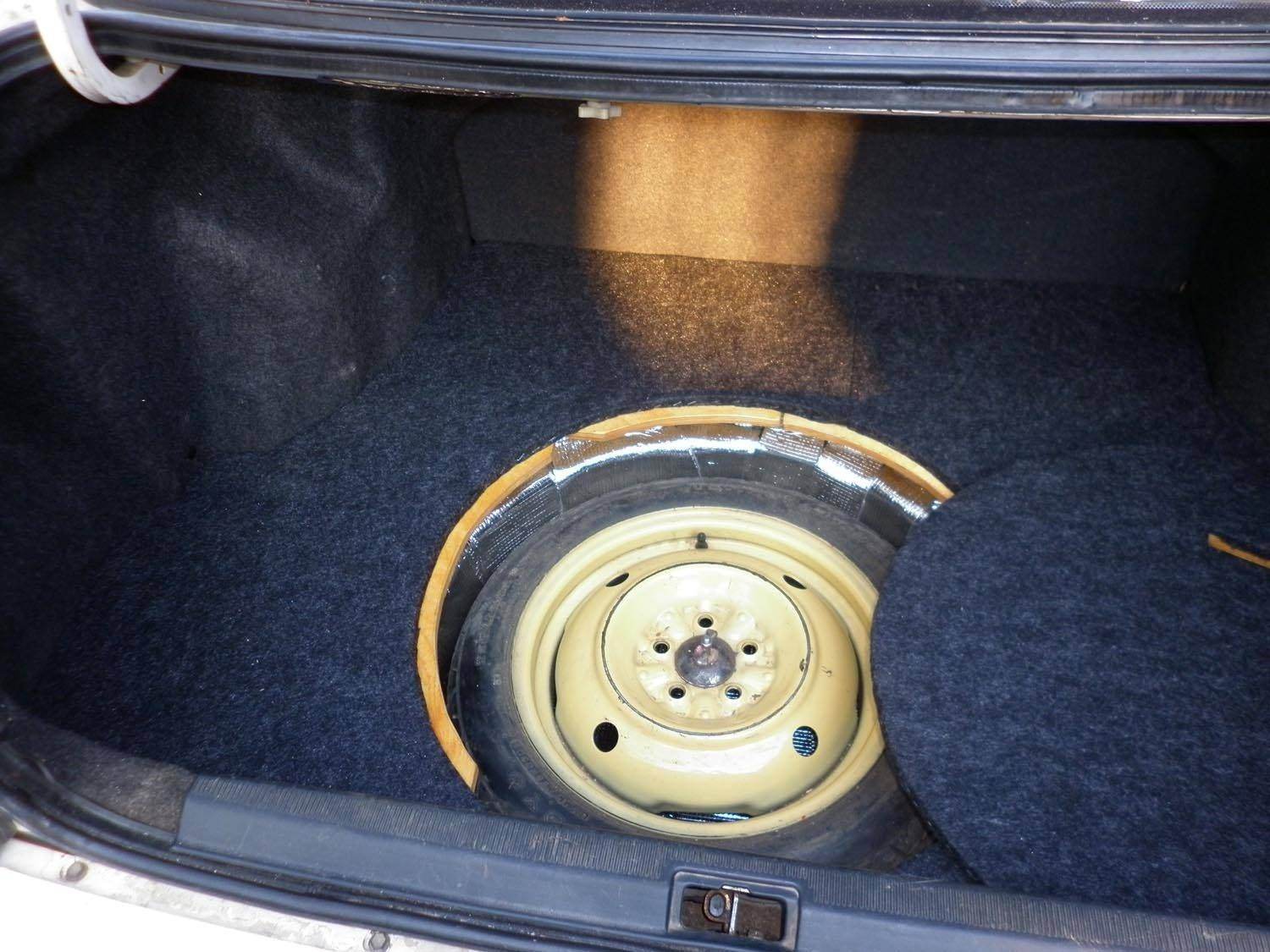

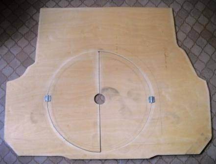

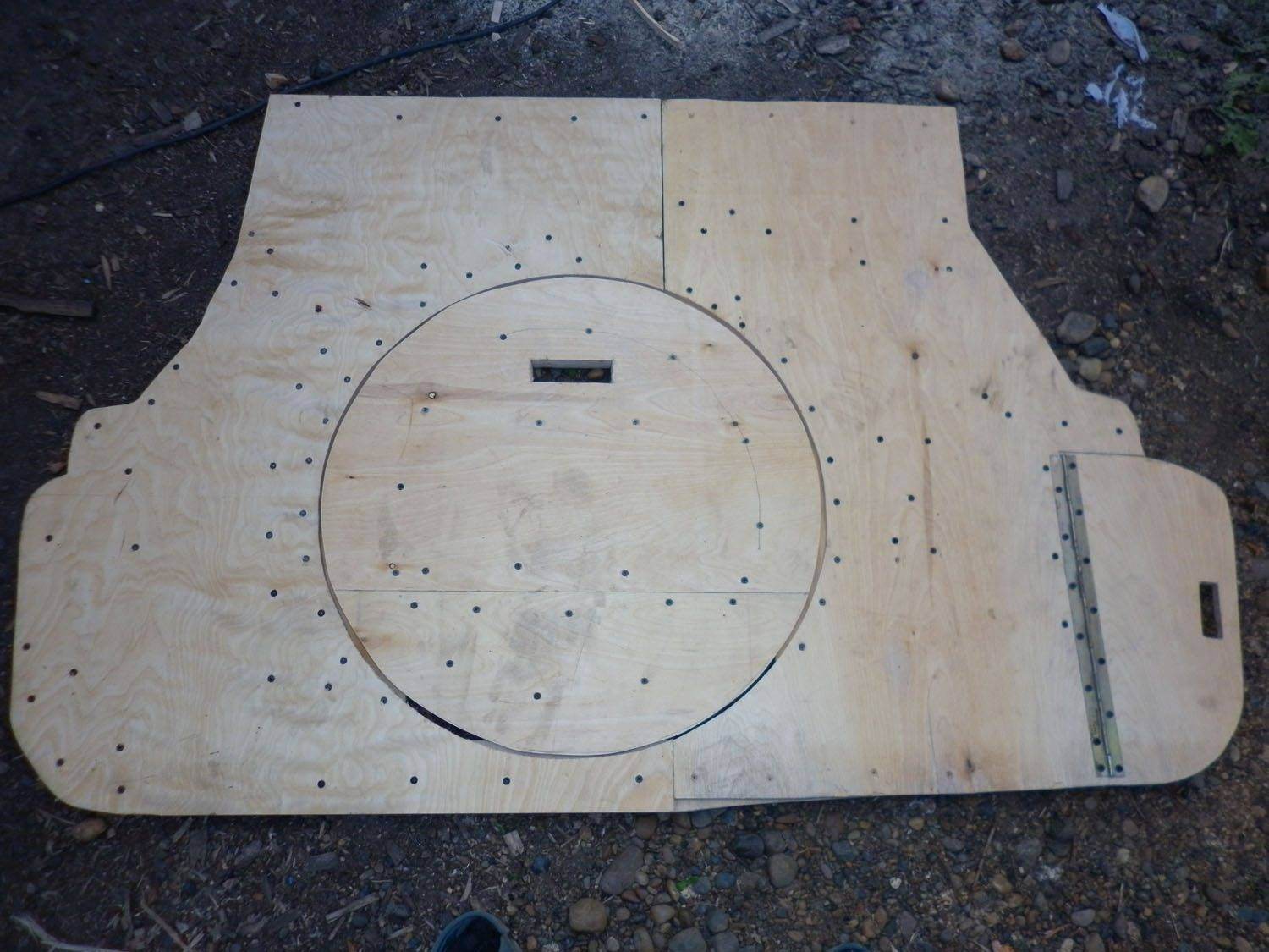

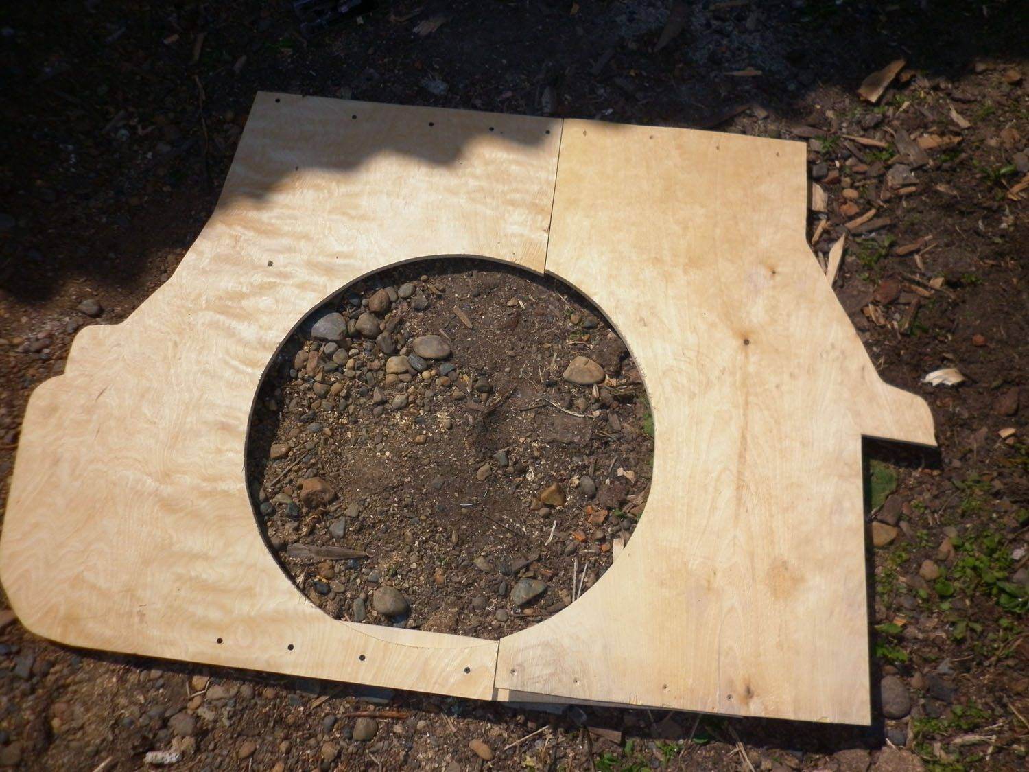

Последовал примеру топик-стартера и сделал себе аналогичный пол из фанеры 12мм в 2 слоя (нижний не полностью, а отрезками). Покрыл олифой и обтянул карпетом. Цвет конечно не тот, но в целом доволен :roll:
1.jpg [ 281.58 КБ | Просмотров: 17931 ]
2.jpg [ 221 КБ | Просмотров: 17931 ]
3.jpg [ 223.64 КБ | Просмотров: 17931 ]
4.jpg [ 206.05 КБ | Просмотров: 17931 ]
5.jpg [ 260.66 КБ | Просмотров: 17931 ]

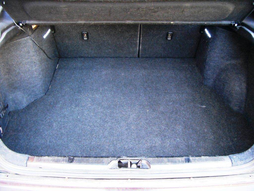

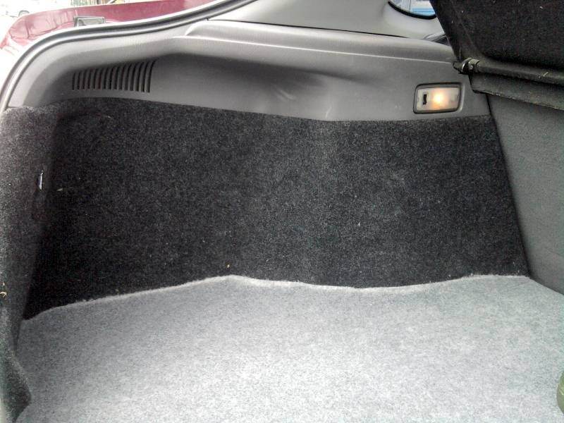

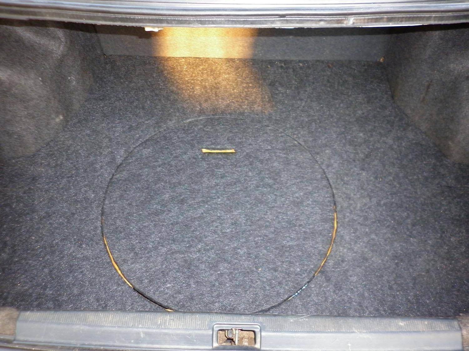

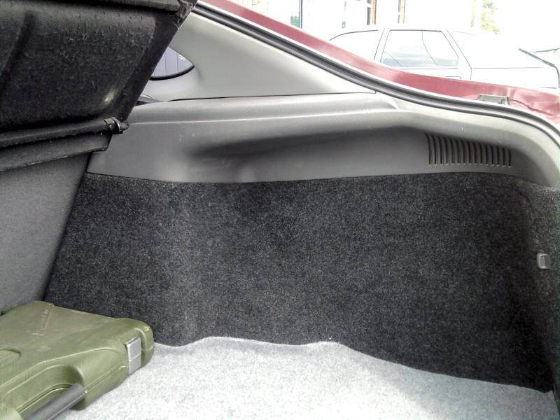

А у меня с багажником пока вот на такой стадии:
foto3.jpg [ 59.49 КБ | Просмотров: 17825 ]

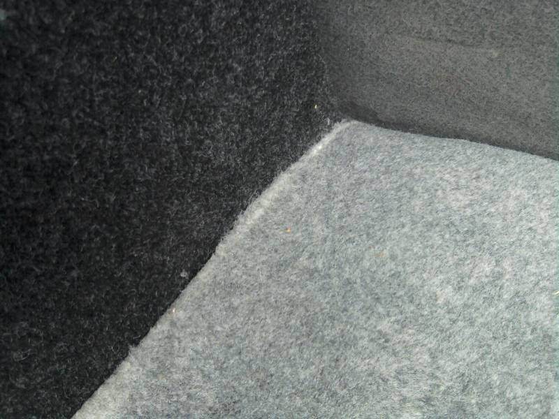

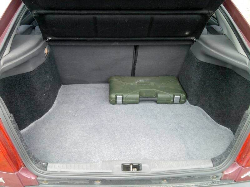

Что было сделано: Снималась затертая обшивка, с помошью аэрозольного клея обтянута карпетом средней волосатости )), примерный бюджет - рублей 500.
foto2.jpg [ 66.99 КБ | Просмотров: 17825 ]
foto1.jpg [ 71.05 КБ | Просмотров: 17825 ]

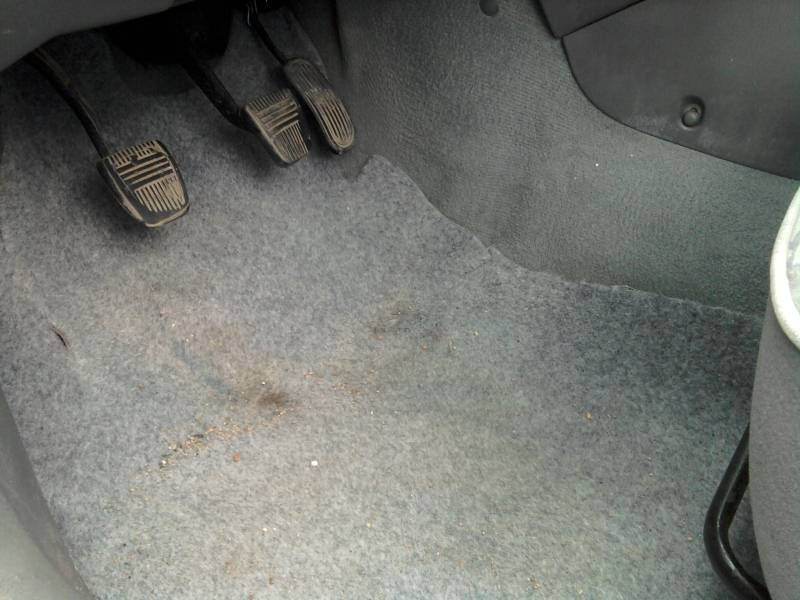

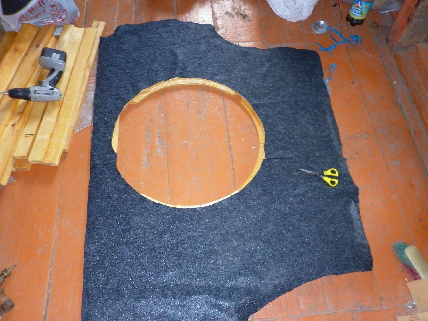

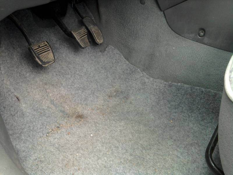

Материал дна тоже не радовал, пятна, местами разлохмаченность ворса. Хорошего "корыта" на дно в местных автомагазинах найти так и не удалось. Решил купить 2 входных коврика на резиновой основе, вроде таких, резиновым клеем сделал из них один большой, 1.80 на 1.50. Хватило на дно багажника, под ноги водителю и переднему пассажиру.
Коврик неплохо держит воду, устойчив к истиранию. По месту делал бумажную выкройку, коврик резал с запасом, чтобы край немного завернулся наверх типа бортика. Бюджет побольше, чем на обшивку - около 1000 рублей на багажник и коврики под передние сиденья.
foto4.jpg [ 75.33 КБ | Просмотров: 17825 ]
foto5.jpg [ 61.33 КБ | Просмотров: 17825 ]
Осталось только сделать фанерное дно с калиткой в запаску. Немного напрягает трехцветность обшивки, потому планируется еще и спинки сидений перетянуть.

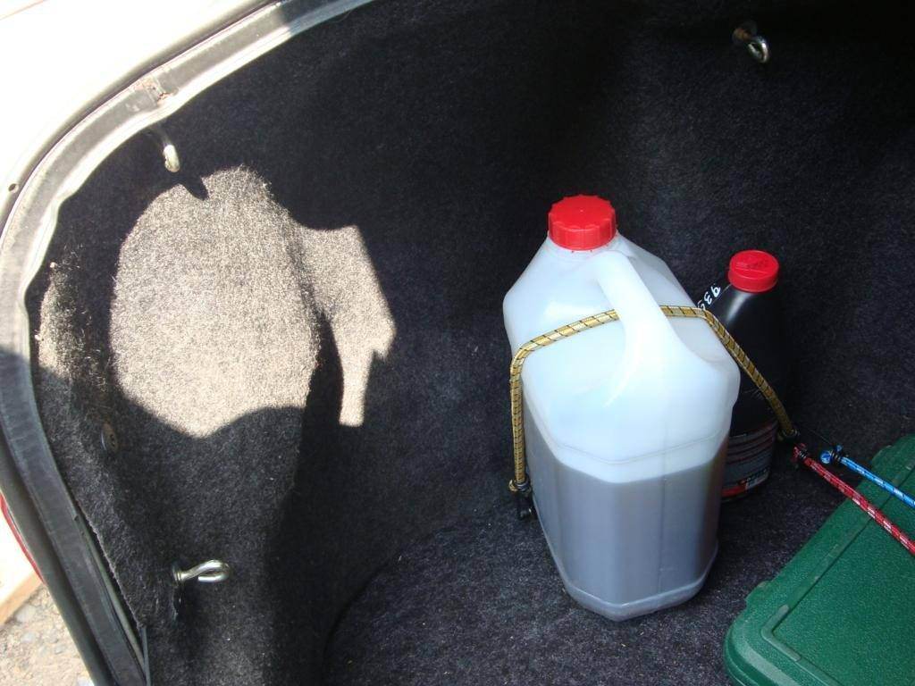

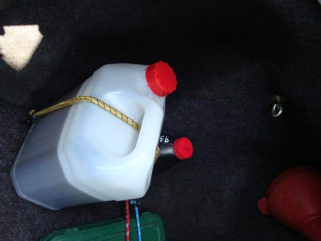

Малость добавил полезного в багажник, а именно вкрутил заместо стандартных клипс обшивки строительный анкер 8х40 с колечком.
анкер 8х40.jpeg [3.51 КБ]
Также добавил на пол пару колец. Теперь можно поехать на Селигер не боясь раскидать груз по всему багажнику :ya_hoo_oo:
DSC03541_1024x768.JPG [ 96.03 КБ | Просмотров: 17684 ]
DSC03542_1024x768.JPG [ 60.24 КБ | Просмотров: 17684 ]
