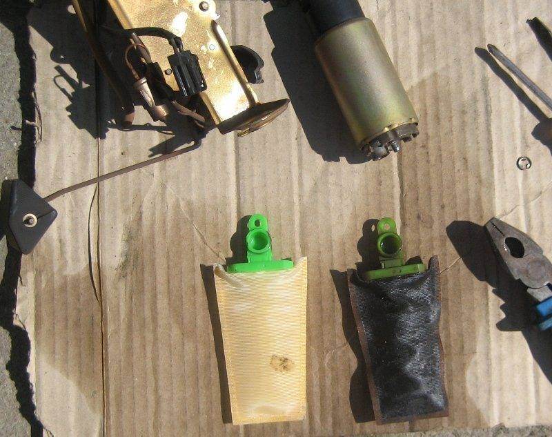

Что-то тема про сеточку в баке закрыта, сегодня поменял, вот такая фигня у меня была, видать с рождения не меняли )))
Попытался топлевный поменять, фиг там, не свом открутить штуцера, дальше побоялся отломать его нафиг.
Наверно поеду в 408 бокс заднюю опору поменяю, заодно пускай и фильтр сделают.
Симпатичная сеточка :)

30 тыс назад поменял оба топливных, недавно думал поменять еще раз, снял сеточку, она была почти чистая. Вот думаю, имеет ли смысл другой фильтр менять? Ведь по идее, сеточка должна пачкаться быстрее?
сетка- фильтр губой очистки. значит более мелкие частицы должна пропускать.
