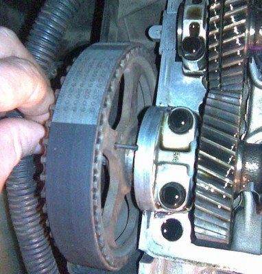

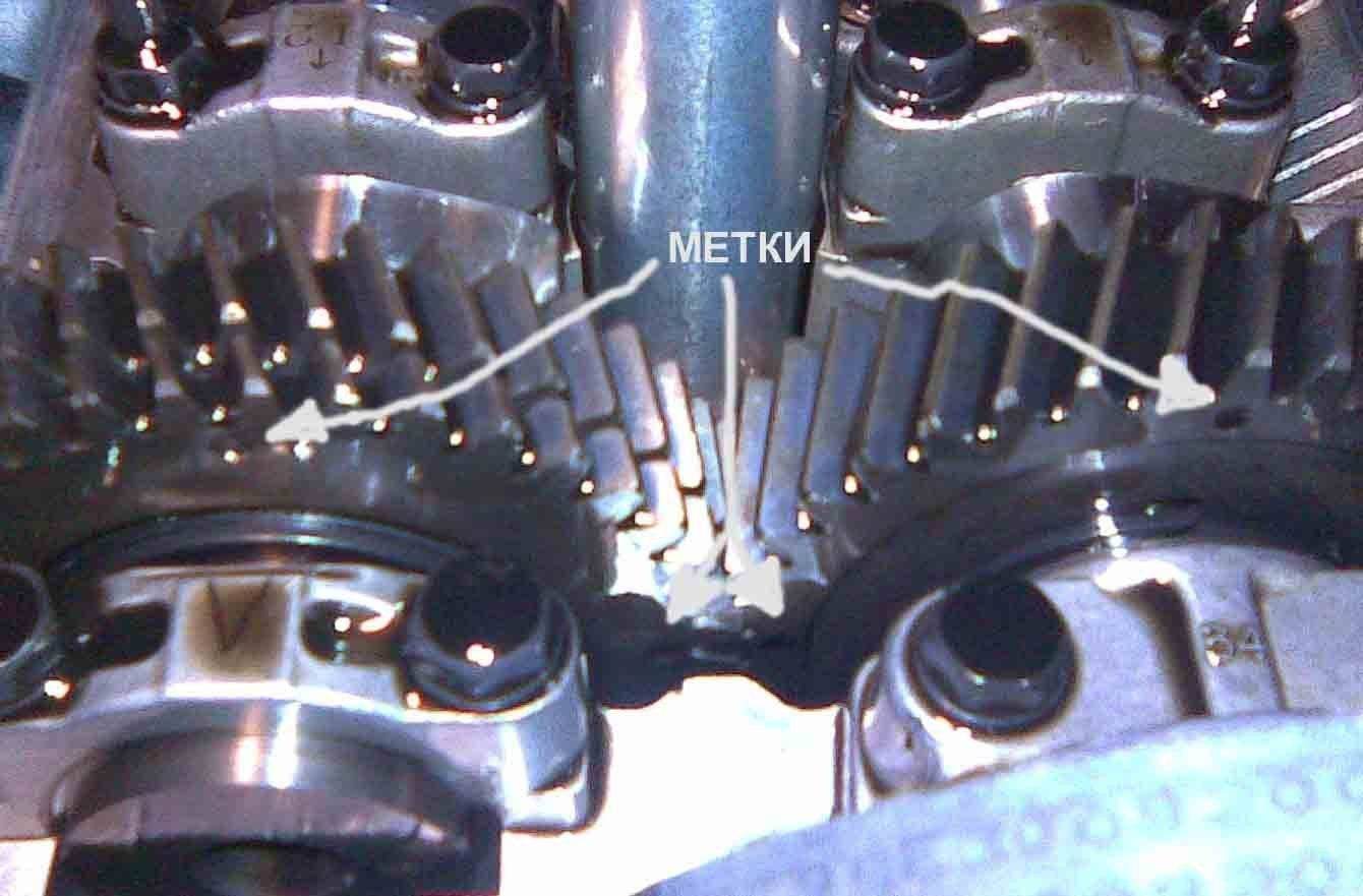

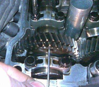

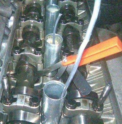

Всем ПРИВЕТ! У нас потеплело и я полез в движок. Вскрытие показало:
1. Судя по фото «Валы», то они выставлены правильно.
2. Сквозь «Шестерни с пружиной» я штифт просунуть не смог фото «Пружина».
3. Задолбался крутить колесо, но выставить так, чтобы метки правильно совпали на ГРМ не получилось- на коленвале встает на метку 15 (фото «Коленвал», «Шестерня ГРМ»).
4. По книге- при измерении «тепловых зазоров» надо сперво вывести ВМТ. Выставив по проволокам, обнаружил 2 вещи: метки на «Коленвале» совпали правильно, на шестерне нет (что и не удивительно); требуемые «коленки» вала смотрели кто-куда, но только не вверх (фото «Зазоры»).
Вообщем фронта работы, так же как и вопросов тьма, но об этом чуть попозже-бежать надо.

Колено не правильно стоит -до ВМТ дальше крутить надо. Штангель насквозь через среднюю дырку шестерни проходить должен. Все это говорили уже - зачем повторяться?

SaiD,подскажи- с чего начать: скинуть ремень, поколдовать с валами, а потом и за колено браться или в другой последовательности?

Просунь спичку в центральное. Если она упрется в "глухую стену" - шестерня не взведена. Если пройдет насквозь обеих частей - шестерню взвели, все в порядке.
Как взведешь шестерню и выставишь валы по меткам, доверни колено до метки "0", одевай ремень и в путь
CARINA E 3SFE 1993 - продана
