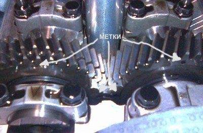

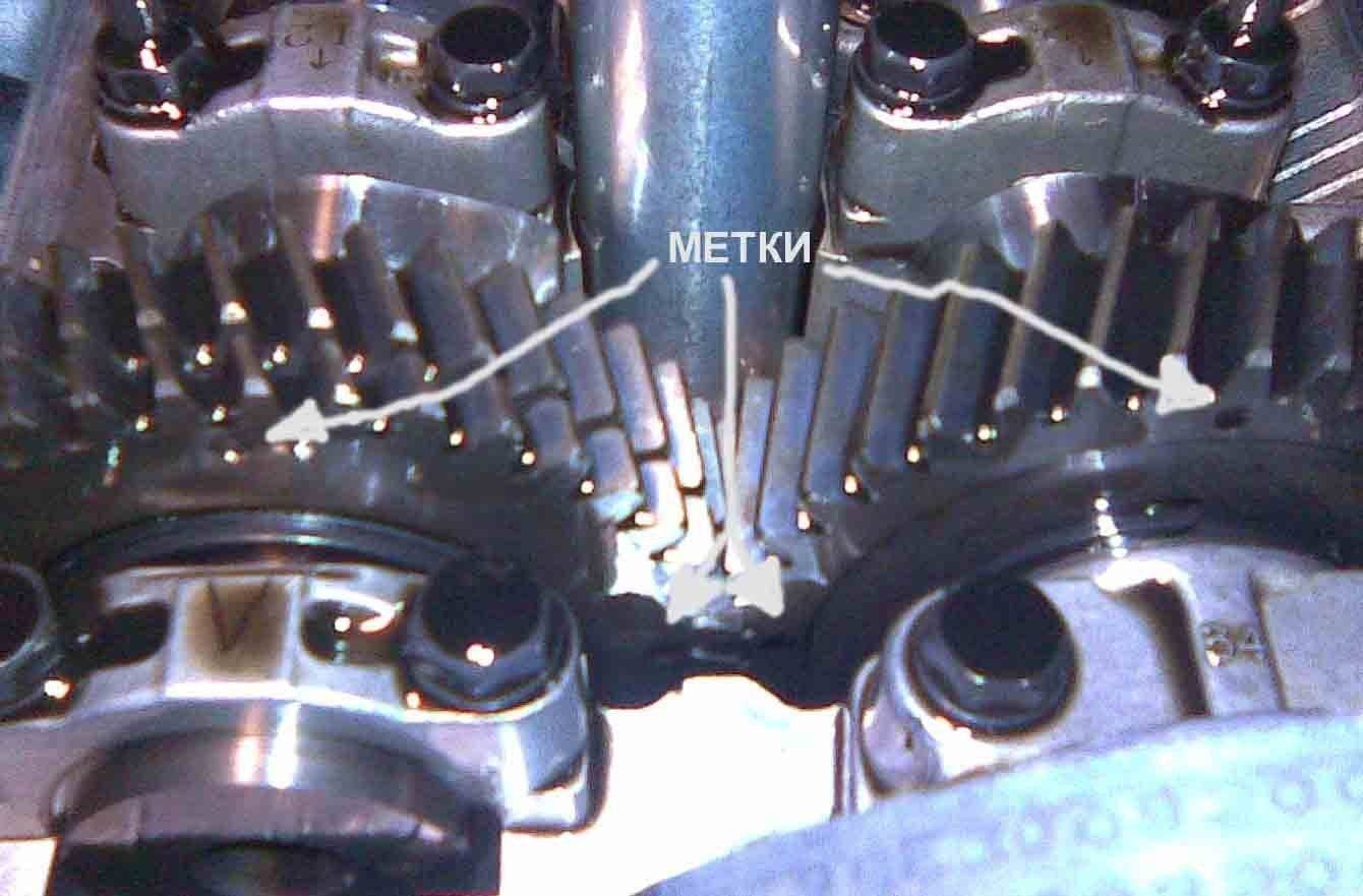

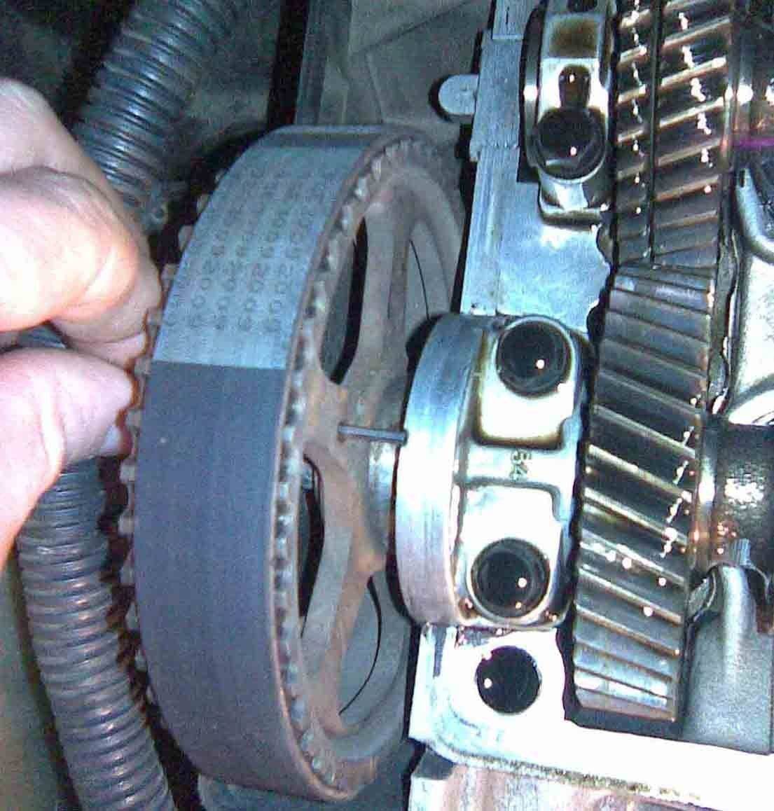

Всем ПРИВЕТ! У нас потеплело и я полез в движок. Вскрытие показало:
1. Судя по фото «Валы», то они выставлены правильно.

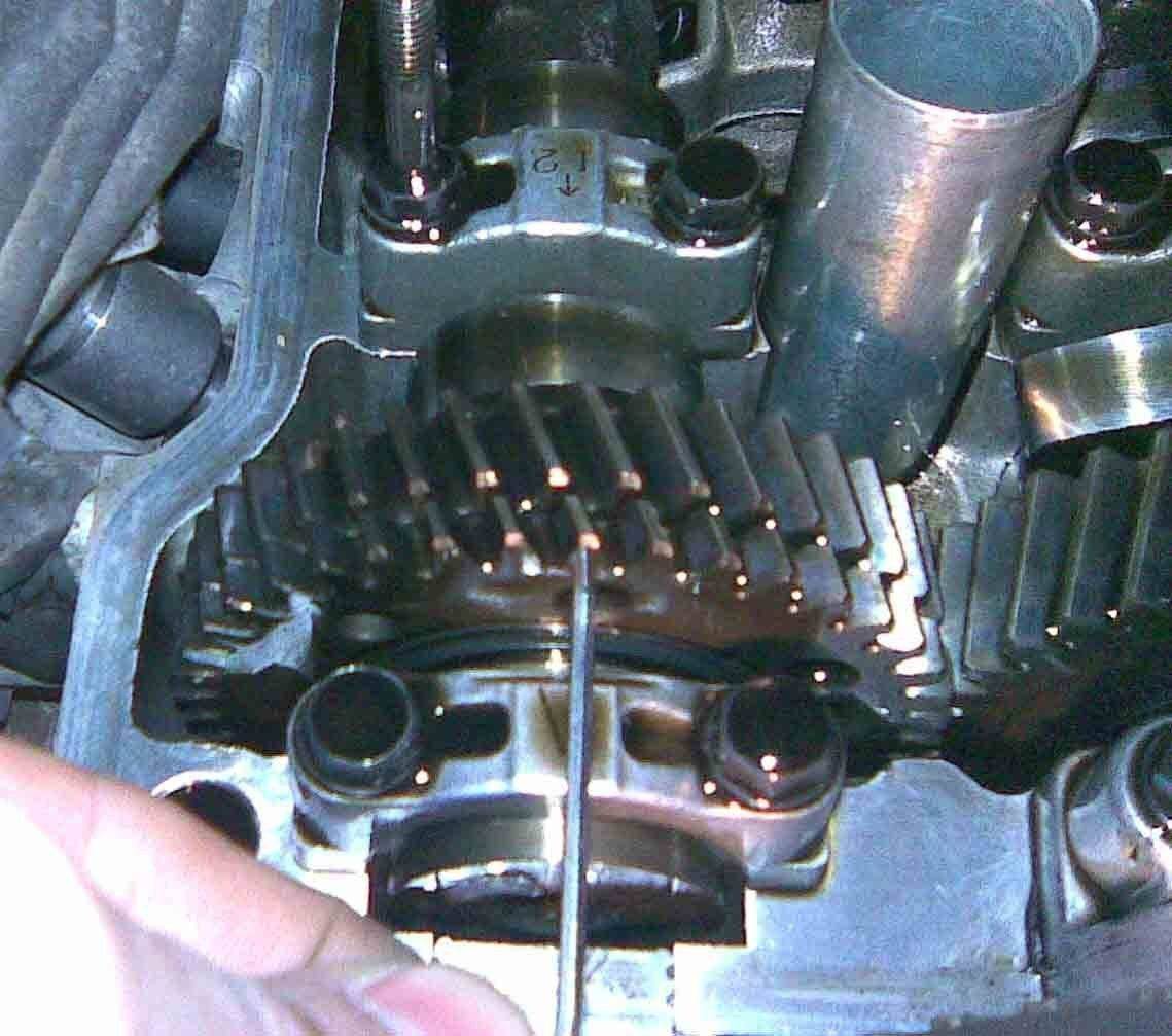

2. Сквозь «Шестерни с пружиной» я штифт просунуть не смог фото «Пружина».

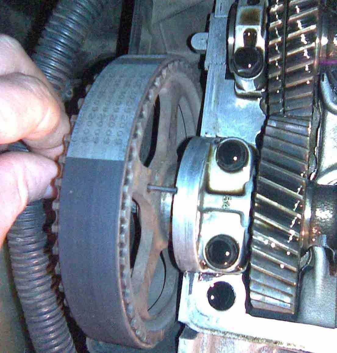

3. Задолбался крутить колесо, но выставить так, чтобы метки правильно совпали на ГРМ не получилось- на коленвале встает на метку 15 (фото «Коленвал», «Шестерня ГРМ»).

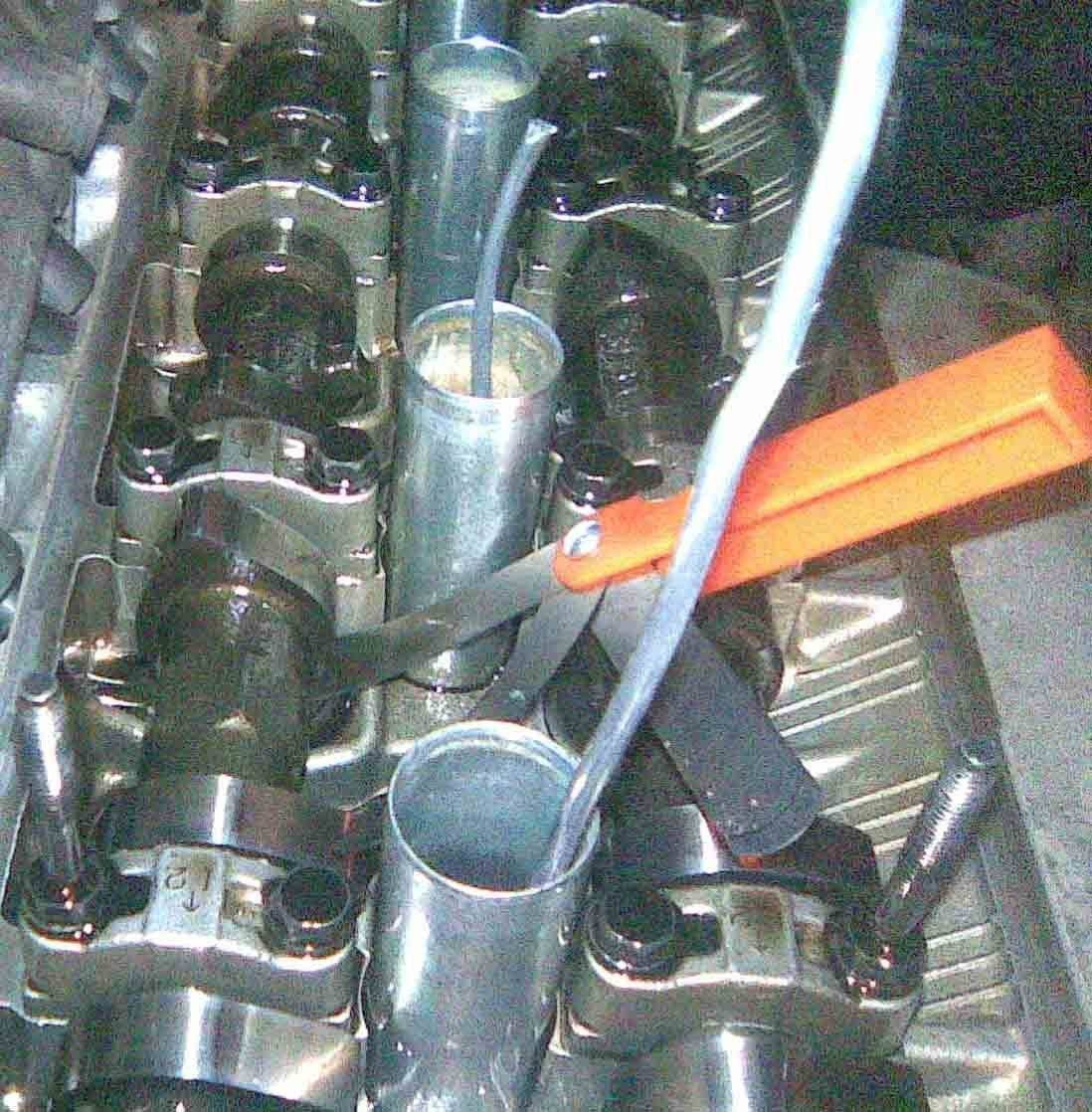

4. По книге- при измерении «тепловых зазоров» надо сперво вывести ВМТ. Выставив по проволокам, обнаружил 2 вещи: метки на «Коленвале» совпали правильно, на шестерне нет (что и не удивительно); требуемые «коленки» вала смотрели кто-куда, но только не вверх (фото «Зазоры»).
Вообщем фронта работы, так же как и вопросов тьма, но об этом чуть попозже-бежать надо.
продолжение фото

Столько просмотров и ни одного ответа - правильно ли произвел вскрытие и поставил диагноз? :x
http://www.incorproof.ru/
СообщениеДобавлено: Сб дек 11, 2010 1:29 am
Колено не правильно стоит -до ВМТ дальше крутить надо. Штангель насквозь через среднюю дырку шестерни проходить должен. Все это говорили уже - зачем повторяться?

SaiD,подскажи- с чего начать: скинуть ремень, поколдовать с валами, а потом и за колено браться или в другой последовательности?

СообщениеДобавлено: Сб дек 11, 2010 1:43 am
Сообщения: 3061
Yanovich писал(а):
Просунь спичку в центральное. Если она упрется в "глухую стену" - шестерня не взведена. Если пройдет насквозь обеих частей - шестерню взвели, все в порядке.
Как взведешь шестерню и выставишь валы по меткам, доверни колено до метки "0", одевай ремень и в путь
